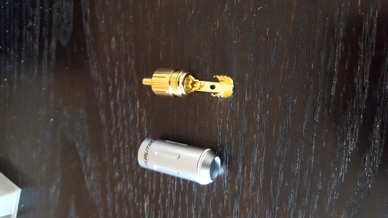

Έχω λίγα μέτρα από το καλώδιο AudioQuest Diamondback και θέλω να φτιάξω interconnect.
Τα RCA είναι αυτά

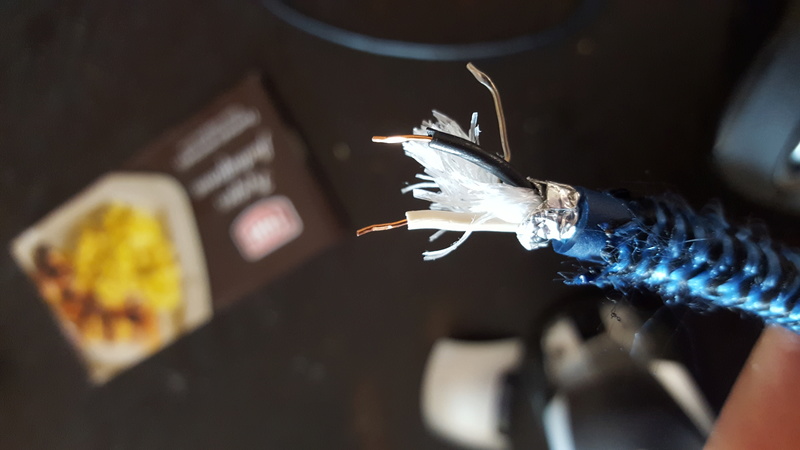

Το καλώδια είναι αυτό

Πώς τα κολλάμε; Το ασημένιο είναι η γείωση ή να βάλω το μαύρο στο σήμα και γείωση το άσπρο;

Στο καρφί θα βάλεις το άσπρο και στο κέλυφος θα βάλεις το μαύρο.
Στην μία πλευρά θα ενώσεις το μπλεντάζ με το μαύρο και θα κολληθούν στο κέλυφος. INPUT
Στην άλλη προσεκτικά θα κόψεις το μπλεντάζ να μην ακουμπάει με το κέλυφος και αντίστοιχα το μαύρο στο κέλυφος και το άσπρο στο καρφί. OUTPUT
Δηλαδή στην είσοδο του καλωδίου θα ακουμπάει το αλουμινένιο μπλεντάζ με το κέλυφος και στην έξοδο δεν θα ακουμπάει.
Στο τέλος γράψε με ένα ανεξίτηλο μαρκαδόρο την είσοδο γιατί όταν θα τα βιδώσεις δεν θα ξέρεις να ξεχωρίζεις την είσοδο από την έξοδο.
1.110
1.173
Υπόψιν το input του καλωδίου θα το συνδέσεις στο output της "α" συσκευής(πχ pre amp) και στην συνέχεια στο input της επόμενης "β" συσκευής(πχ power amp).
Ελπίζω να μην σε μπέρδεψα.
[DOUBLEPOST=1491400399][/DOUBLEPOST]Εγώ βάζω ένα βέλος ------> οπότε δεν μπερδεύομε με τα I/O.
