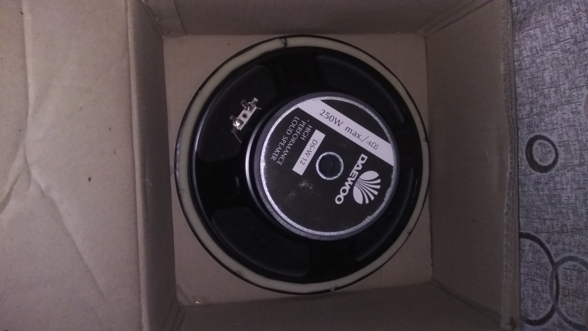

Θα ανεβάσω φωτό σύντομα

Η φωτό δε λέει κάτι, πρέπει να ξέρεις το ακριβές μοντέλο ώστε να βρεις τις Thiele-Small παραμέτρους του μεγαφώνου. Αυτές τις φυτεύεις στο WinISD (ή σε κάτι αντίστοιχο) και σου βγάζει το κατάλληλο κουτί. Χωρίς αυτές, το σαμπ θα βαράει στο γάμο του Καραγκιόζη.

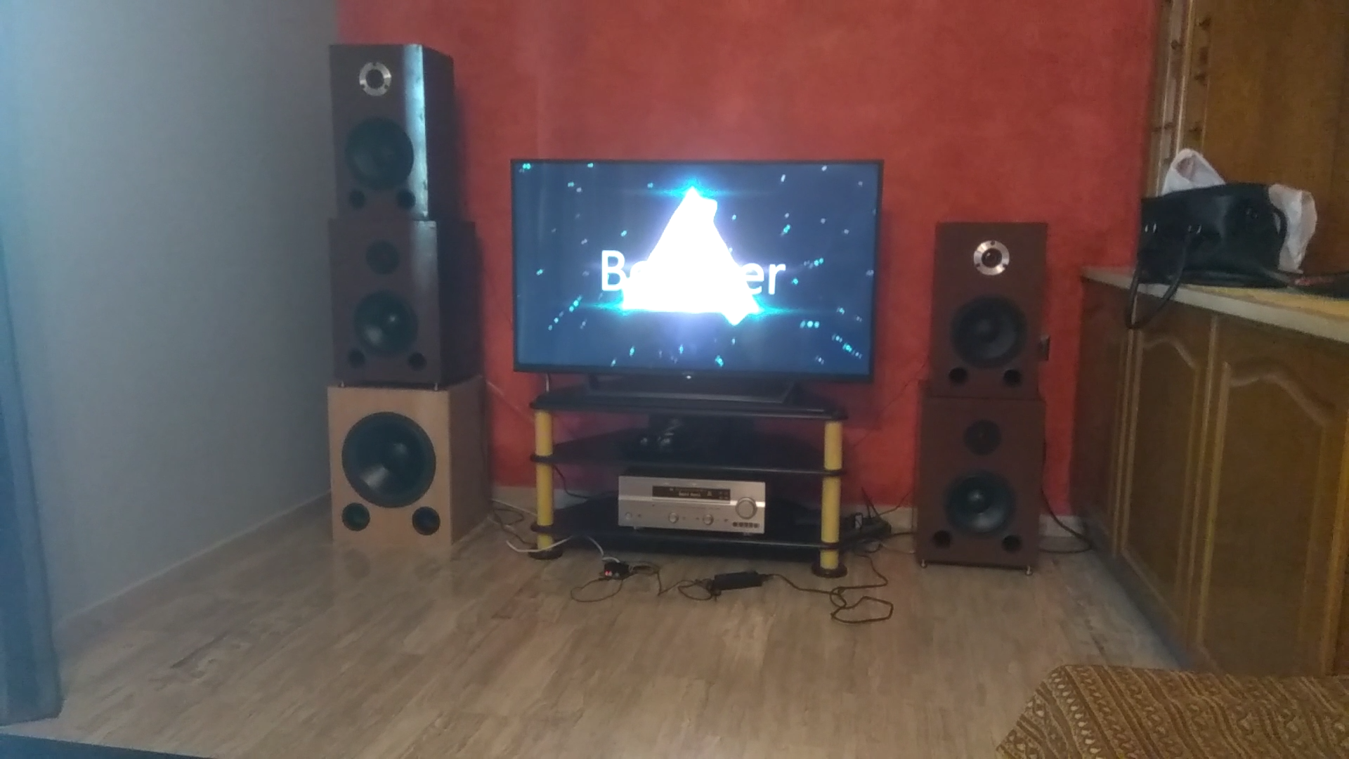

Άρχισαν τα πειράματα και ή δοκιμές είναι ωραιότατο!! Να υποθέσω ότι θα μπει σε μια ωραιότατη γωνία εεε?θα το ομορφηνω της επόμενες μέρες !!

Παραδόξως βγάζει Μια χαρά δυνατά μπάσα είμαι πολύ ευχαριστημένος !!!!
