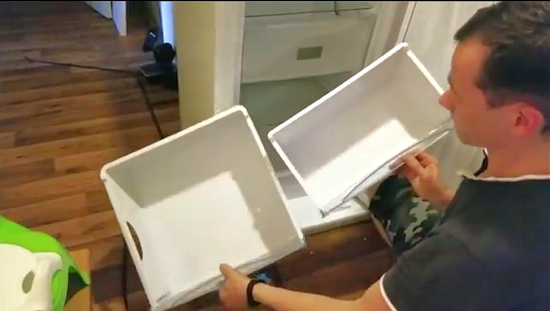

Εχθές απόγευμα τσίμπησα τον LIEBHERR GP 2033.
Παραλαμβάνω Δευτέρα.
Ενώ είχα βρει video από Ρωσία από έναν που έκανε unboxing
έστειλα email Γερμανία για να μάθω τις εσωτερικές διαστάσεις. Η απάντηση ήρθε από LIEBHERR Βουλγαρίας σε άπταιστα Ελληνικά.
Οι καθαρές διαστάσεις των τεσσάρων μεγάλων συρταριών είναι 17υ x 44π x 43β αν κάποιος ενδιαφέρεται. Μου κάνουν, μια χαρά. Το κάτω πέμπτο συρτάρι είναι μικρότερο.
