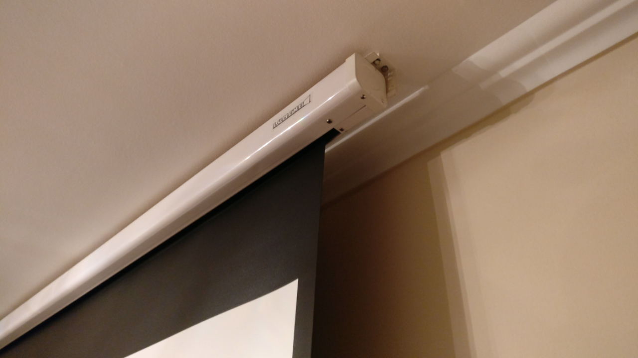

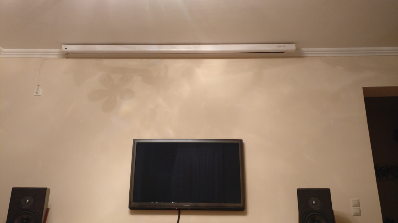

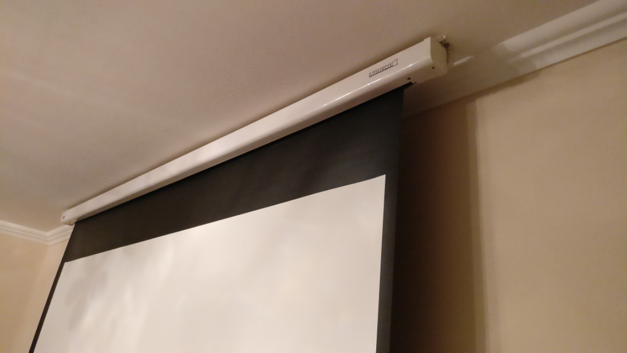

Ήρθε η ώρα να φτιάξω κάποια πράγματα στο σύστημα μου και ένα από αυτά είναι να κατεβάσω κοντά στα 40 εκατοστά το πανί

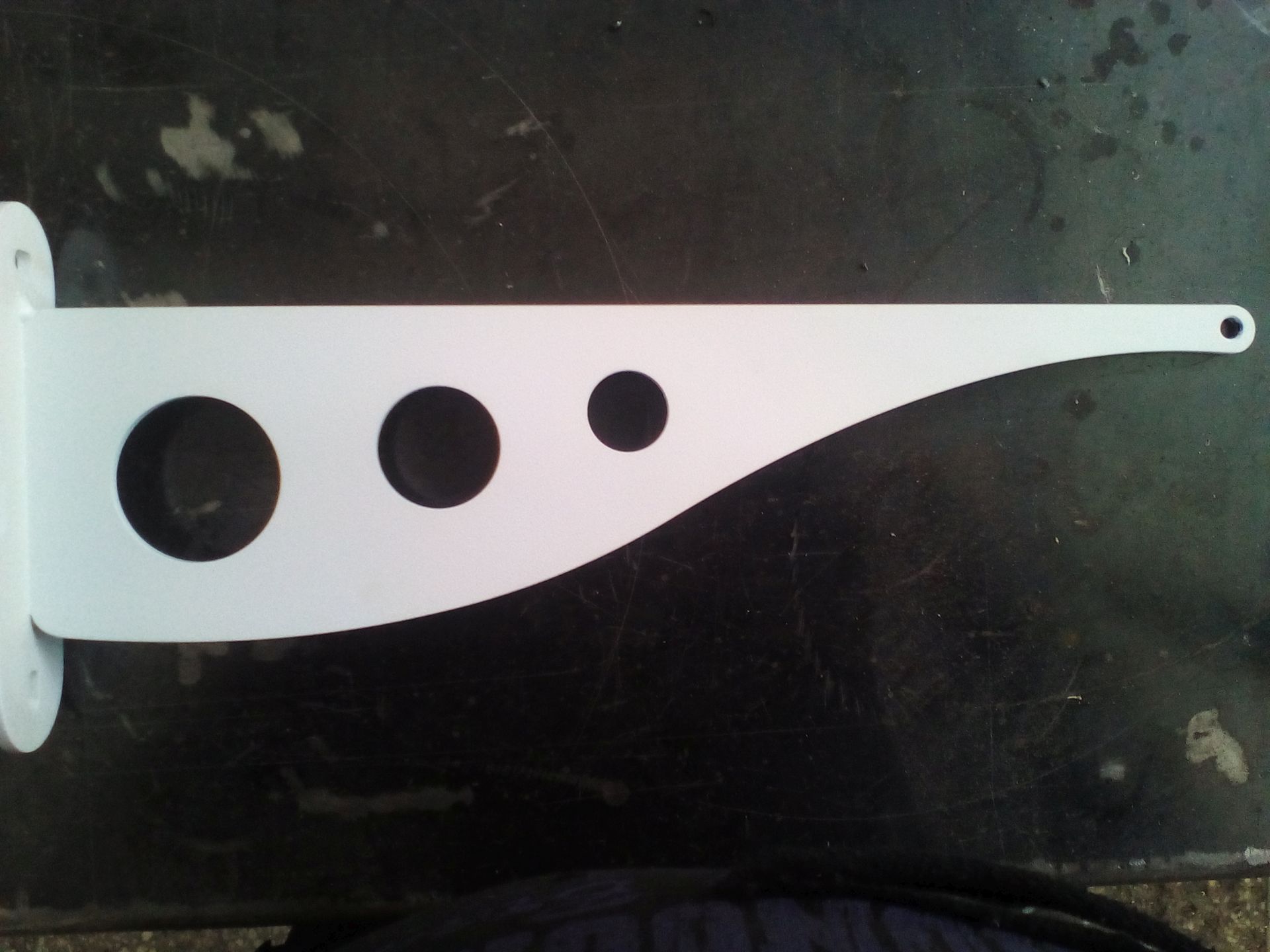

Μια ιδέα είναι να βάλω γωνίες και να γίνει η δουλειά μου
Μια άλλη ιδέα που μου ήρθε είναι να βρω βίδες 40 εκατοστά(δεν ξέρω εάν υπάρχουν και εάν θα είναι όμορφο)και να το κατέβαζα έτσι
Καμιά άλλη ιδέα?

Γιατί να μη το βιδώσεις στο τοίχο όσο πιο χαμηλά χρειάζεται ; Βλέπω το πανί έχει υποδοχές για βιδωμα και τοίχο εκτός από ταβάνι

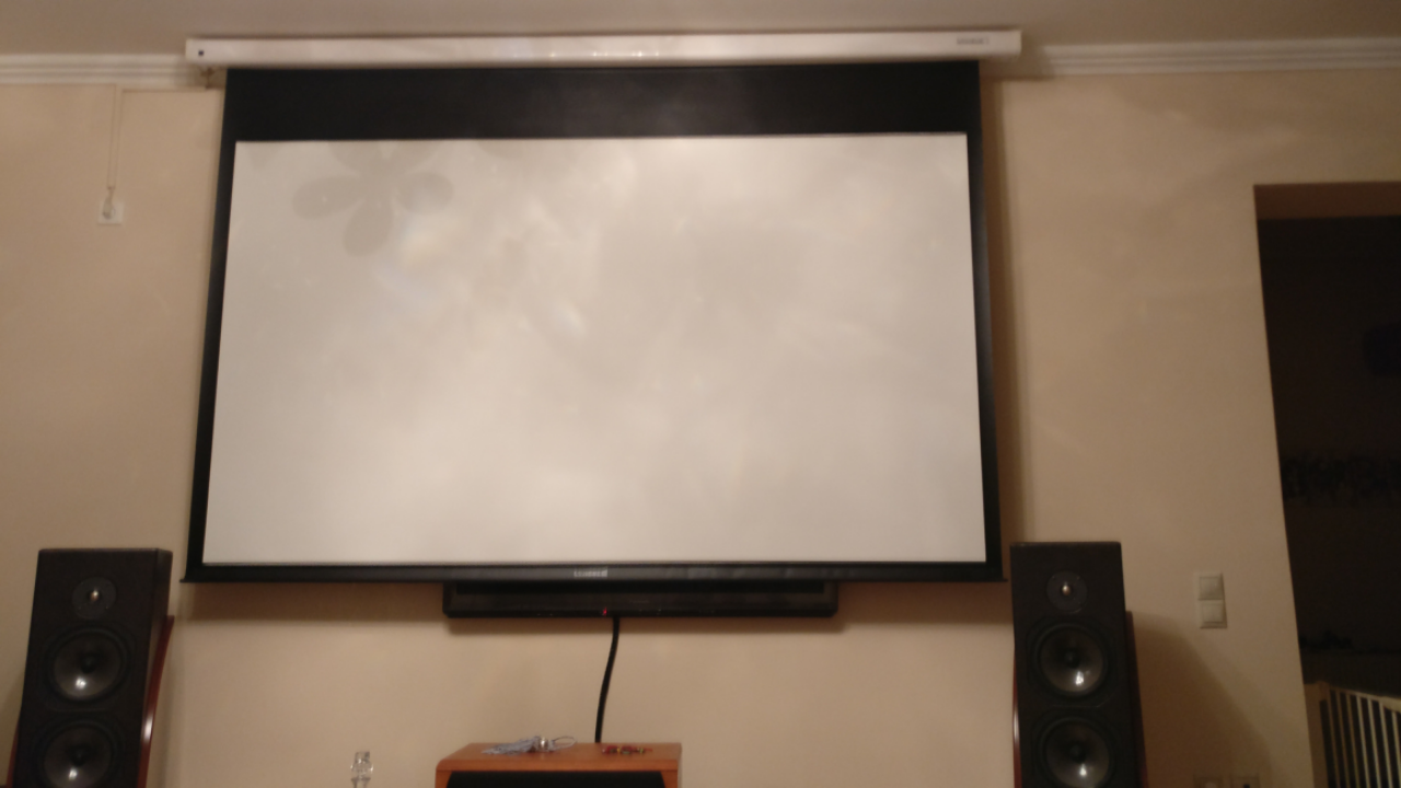

Γιατί έχω και μια τηλεόραση στον πίσω τοίχο άρα δεν γίνετε

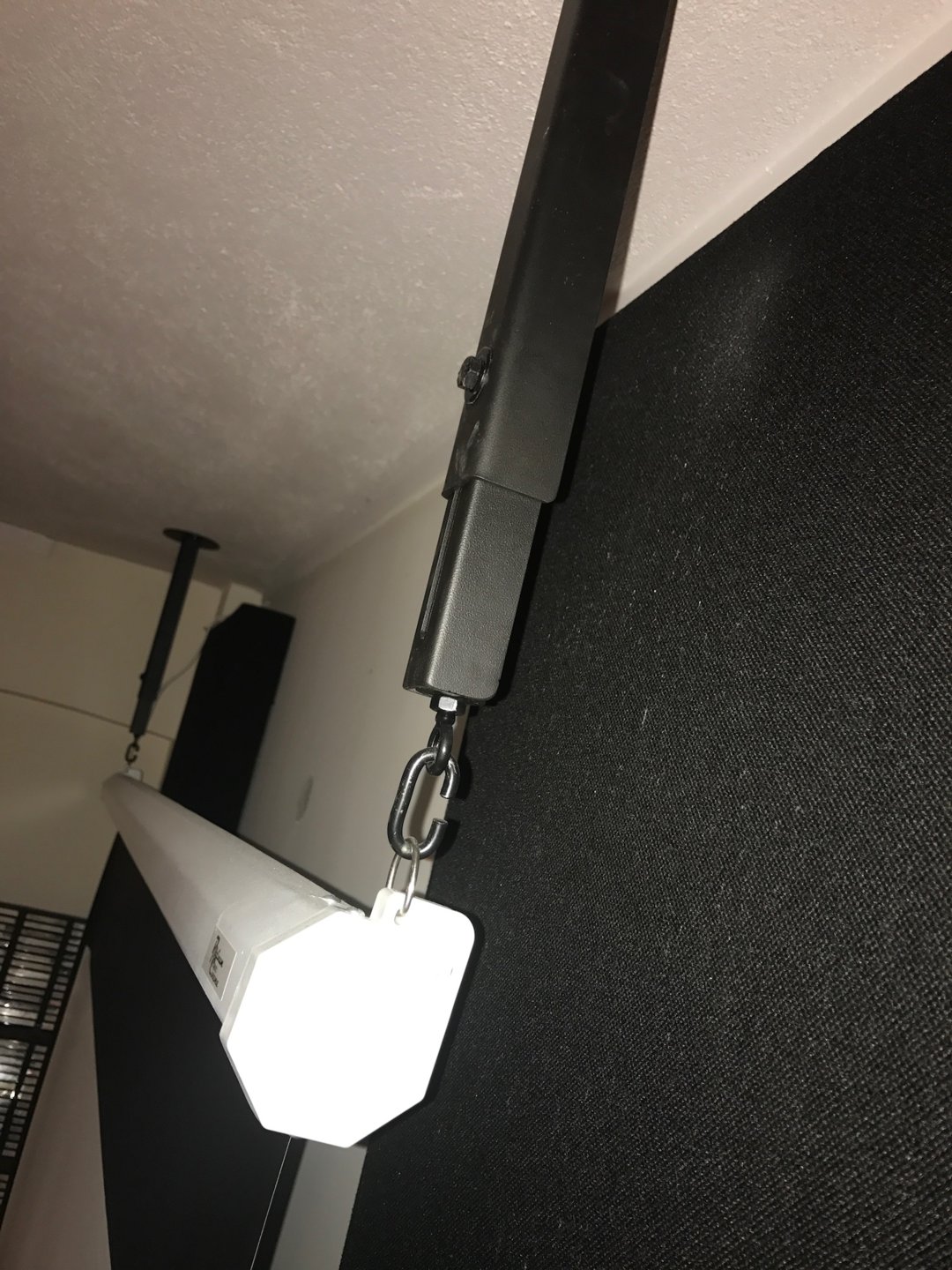

Άλλη μια ιδέα που είχα ήταν να περάσω βίδες με κρίκο και από εκεί να βάλω συρματόσκοινο χοντρό
Ο μόνος μου ενδοιασμός είναι μήπως κουνιόταν με το πέρασμα

Συγνώμη δεν είδα όλες τις φωτογραφίες...
Θα το βιδωνα στο τοίχο με ένα όμορφο αποστάτη η θα έβρισκα κάτι όμορφο για να κρύψω ένα άσχημο αποστάτη οχοχοχοχο

Νομίζω ότι μπορείς να κάνεις και τα δύο. Με ντίζες βιδωμένες στο ταβάνι σε όσο μήκος θέλεις αλλά καλύτερα οπτικά σε εμφάνιση με αποστάτες στον τοίχο.

επειδή με βλέπω για αποστάτες γνωρίζουμε που θα βρω όμορφους και ανθεκτικούς?

Τις ντίζες μπορείς να τις ντύσεις με θερμοσυστελλόμενο αν δε θες να φαίνεται το σπείρωμα!
Έχει και διάφορα χρώματα αν δε σ'αρέσει το μαύρο!

Έμενα η ιδέα της ντιζας μου αρέσει περισσότερο από μια γωνιά
το μόνο που σκέφτομαι είναι εάν θα είμαι οκ με το βάρος του πανιού

Νομίζεις ότι αυτό είναι πιο ελαφρύ από την οθόνη σου?
Βάλε Μ6 ντίζα και μεταλλικά ούπα και είσαι κομπλέ!

Οι γωνιές/βάσεις στον πίσω τοίχο θα είναι πιο "διακριτικές", καθώς από μπροστά δεν θα φαίνονται καθόλου.
Μήπως περνάνε καλώδια ρεύματος όμως εκεί πίσω; Δεν διακρίνω κάποιο ηλεκτρολογικό κουτί,αλλά βλέπω την πρίζα του πανιού και του διακόπτες δέξια.
Αν βάλεις ντίζες πάντως βάλε σωλήνες αλουμινίου για να τις καλύψεις.

Οντως και γω συμφωνω με γωνιες στον τοιχο. Οτι εχω κανει κ γω δηλαδη. :wink:
