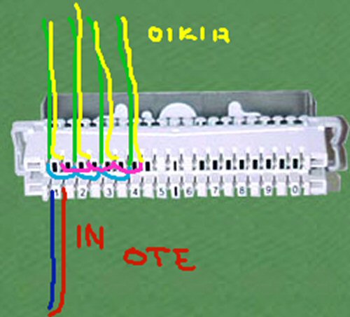

Βρήκα τελικά κατανεμητή!! Μια απορρία για τους γνώστες: Στο σπίτι έχω εγκατεστημένο προς τα έξω, όχι τηλεφωνικό καλώδιο απλό, αλλά UTP cat5. Αυτό, που θέλω να κάνω είναι από τη μία να συνδέσω το 2 πινο καλώδιο του ΟΤΕ και από την άλλη να βγάλω μέσα στο σπίτι 4 εξόδους της ίδιας γραμμής, κάτι σαν πολύπριζο δηλ, που το βάζεις στο ρεύμα και σου βγάζει πολλές εξόδους της ίδιας παροχής. Αυτό το θέλω, γιατί έχω pach panel στο σπίτι που τα τερματίζω και θέλω τα πρώτα 4 του pach panel να είναι "ενεργά", δηλαδή να έχω τηλεςφωνικό σήμα. Μία απλή ρεγκλέτα, από αυτή που έχουν οι κατανεμητές κάνει τη δουλειά? Δηλαδή έχει είσοδο, που παίρνει τη γραμμή και πολλές εξόδους ή θέλω κάτι πιο ειδικό??

το πολύπριζο θα το φτιάξεις εσύ Δημήτρη ευκολα.
Αν τα 4 ζευγη καλωδίων τερματίζουν στην ρεγκλέττα σου αυτά θα τα ζευγαρώσεις και θα τα καρφώσεις στο ενα ζευγος στην ρεγκλέττα μαζί όλα.
Στην αντιπέρα θέση που αντιστοιχεί στην είσοδο (εισοδος/εξοδος στην ρεγκλέτα δεν υπάρχει όλες απλά συνηθίζετια στην μία μεριά να καρφώνεις τα καλώδια της πόλης και στην απέναντι τους να τα ζευγαρώνεις με της πολυκατοικίας/οικίας σου) θα εχεις βάλει το ζευγος το τηλεφωνικό που ερχεται απο τον ΟΤΕ/Κέντρο/Καφάο/BOX τους.
Είναι πολύ απλό ίσως να μην στο εγραψα τέλεια αλλά ότι θές ρώτα ίσως τελικά στο εξηγήσω καλύτερα.
