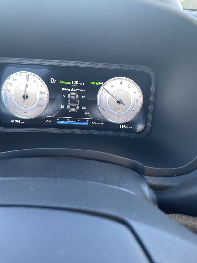

Την προηγούμενη βδομάδα χρειάστηκε να πάω Φιλιππούπολη , στη Βουλγαρία. Σα να λέμε Αθήνα- Θεσσαλονίκη. Πήγα ήρθα αυθημερόν. Έφυγα 5πμ, γύρισα 8μμ.
Αυτό και αν ήταν ταξίδι σφηνάκι.
Είχα βενζίνη τόσο όσο να φούλάρω στα σύνορα.
εβαλα βενζίνη 95οκτ. , πρώτη έκπληξη , ο υπολογιστής έβγαλε 540 χλμ, συνήθως βγάζει 470-480 !
Δε το σχόλιάζω (μέσα μου)
Ξεκινάω στην σούπερ αουτομπαν με κρουιζ κοντρόλ αυστηρά 120, παρότι δίνει το navi 140, και χαρτογράφηση στο eco και στα στενά της Κρέσνας με 60-70 αυστηρά με χαρτογράφηση normal, δεν επιτρέπονται πλέον προσπεράσεις (ουφ επιτέλους), έχουν βάλει πλαστικά κολόνάκια πάνω στη διαχωριστική γραμμή και όλοι πάνε σα τρένο ( αυτοκίνητα, νταλίκες όλοι). Επιλεξα διαδρομή μέσω Σόφιας (περιφερειακός).
Φτάνω στον προορισμό ( κάνουν κ έργα , σχετικό μποτιλιάρισμα και παρκάρω.
Αναχώρηση και αντίστροφη διαδρομή , μικρός ανεφοδιασμός μετά την Κρεσνα και φουλάρισμα πριν την έξοδο απο Βουλγαρία.
Στο δια ταύτα τωρα

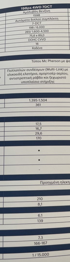

Το προσπέκτους του αυτοκινήτου δίνει :
Κατανάλωση μεικτή 6,1 λιτ/100χλμ (NEDC 2.0) και 7,3 κατά WLTP.
Εγω στους 14 μήνες που έχω το αυτοκίνητο δεν έχω δει νούμερο (μέσης κατανάλωσης) κάτω απο τα 8λιτ/100 χλμ !!! (Σπάνια)!, συνήθως 8,5-9 ( στην εθνική θεςσαλονικης-Αθήνας ή στην Εγνατια, με ίδιες ρυθμίσεις και ταχύτητα και κρουζ κοντρόλ. ) , ακόμη και όταν βγήκε απο την αντιπροσωπεία δεν είχα δει μικρά νούμερα κοντά στα εργοστασιακά !!! Σε ερώτημα μου , το πριζωσαν στο ετήσιο σέρβις και μου λένε δεν έχει κανένα πρόβλημα.
Ε λοιπόν , ΑΛΛΟ αυτοκίνητο
Κατανάλωση κάτω απο 7 λιτ/100 ,
Μην τα πολυλογώ , στιγμιαία είδα και 6,4
Φωτογράφισα το 6,5 και για παρά πολλά χλμ. Που να έβαζα και 100άρα βενζίνη.
χαρτογραφηση στο νορμαλ.
Συνεχίζεται
