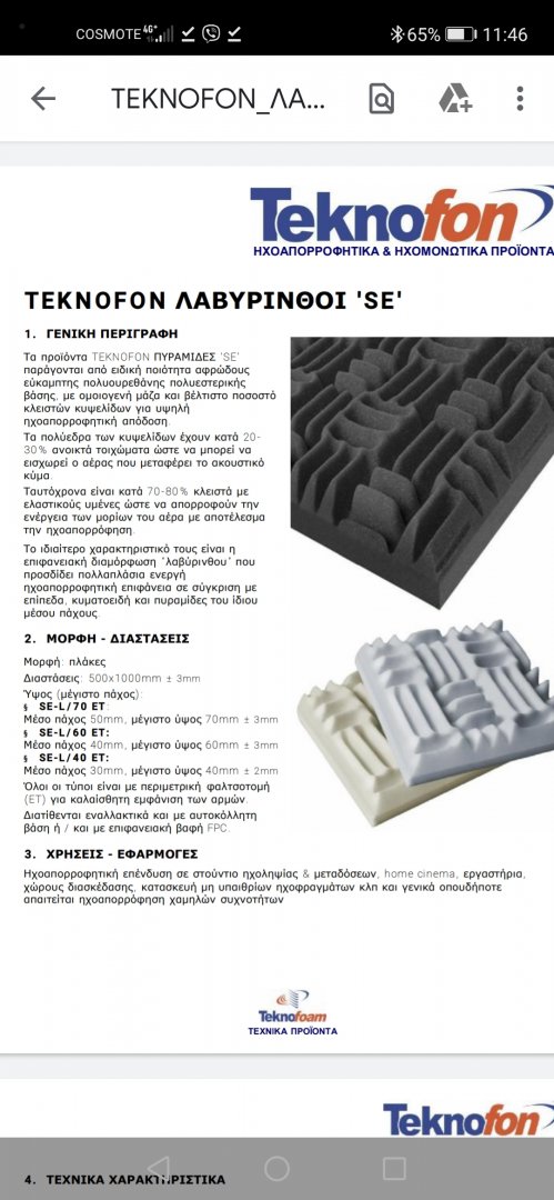

Σκεφτόμουν Να γεμίσω όλο τ κενο χώρο μέσα με teknofon l70 το οποίο αποσα κοίταξα καλύπτει τις πιο χαμηλές συχνότητες από όλα τα άλλα υλικά.
Βέβαια δε ξέρω αν εκεί αυτό που χρειάζομαι είναι να καλύψω όσο πιο χαμηλές συχνότητες γίνεται ή κάτι άλλο.

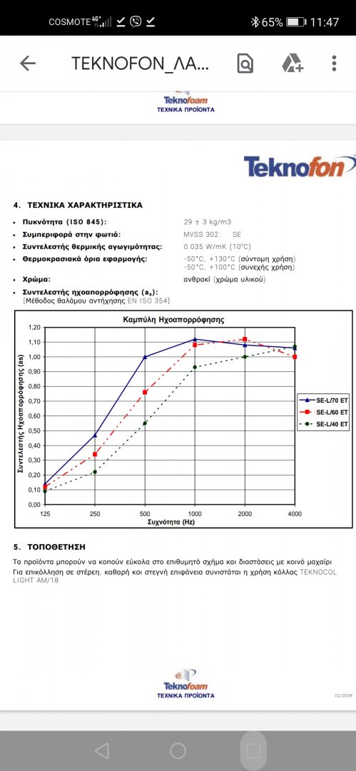

Καλά δεν κάνει και κάτι σπουδαίο από ότι βλέπω στις χαμηλές. Με συντελεστή 0,10 στους 125 κύκλους.
Θα σου έλεγα βάλε μία στρώση και βάλε το ηχείο να πατήσει επάνω και βάλε και γύρω γύρω , και ότι καταφέρει.
