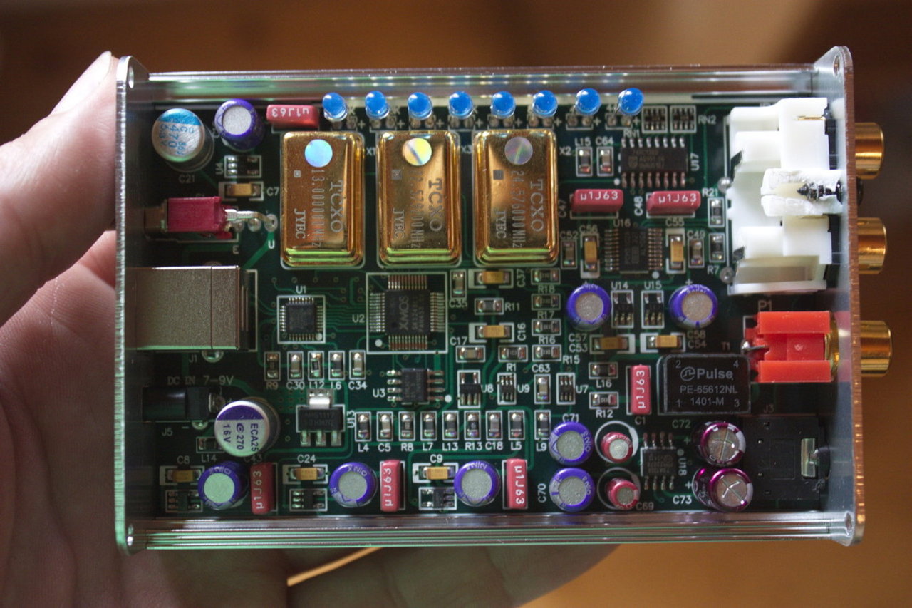

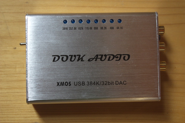

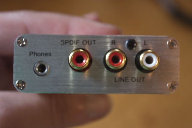

Μόλις το παρέλαβα, η πρώτη δουλειά ήταν να το ανοίξω να δω την υλοποίηση και από κοντά. Οι επισυναπτόμενες φωτογραφίες είναι αυτές που τράβηξα εγώ.
Το εξωτερικό είναι όλο από βουρτσισμένο αλουμίνιο και δείχνει στιβαρό αλλά και ελαφρύ.
Εσωτερικά, η κατασκευή φαίνεται αρκετά προσεγμένη και "καθαρή". Όπως θα παρατηρήσετε έχει 3 oscillators, ένα για τα πολλαπλάσια των 44,1kHz, ένα για τα 48kHz και ένα για το dac.

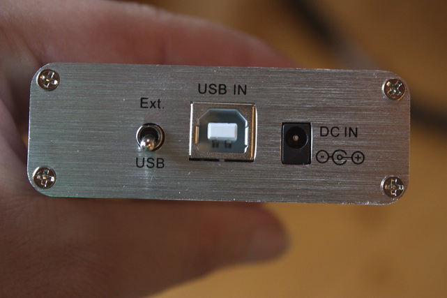

Μόνη ένσταση σχετικά με την ποιότητα κατασκευής είναι η υποδοχή της εξωτερικής τροφοδοσίας. Το καλωδιάκι τροφοδοσίας που έστειλαν δεν εφαρμόζει και πολύ σταθερά με αποτέλεσμα να αποσυνδέεται εύκολα. Αργότερα, όταν θα έχω χρόνο θα γίνει μια επέμβαση στο συγκεκριμένο, όπως υπολογίζω να κατασκευάσω και μια σταθεροποιημένη τροφοδοσία.
Στο λειτουργικό κομμάτι, αυτό που μου έκανε εντύπωση ήταν ότι από τη μια χρειάζεται drivers για να το αναγνωρίσει σε windows υπολογιστές (το ίδιο και στο desktop και στο notebook) και από την άλλη παίζει σε android συσκευές μέσω του usb audio player pro. Στο κινητό (zte v967s) απαιτεί την επιλογή "force 1 packet per transfer" και την εξωτερική τροφοδοσία για να παίξει σωστά, ενώ στο tablet (google nexus 10) παίζει και μόνο με τη usb χωρίς κάτι άλλο.
