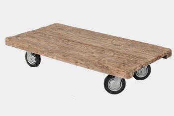

ενα ξυλο και 4 ροδακια μικρα....το πας οπου θελεις
κατι τετοιο...
ωραιο αυτο!
αλλα το θέμα ειναι ΠΩΣ βάζει ενα άτομο, ενα βαρύ (ασήκωτο απο ένα άτομο) σαμπ εκει πάνω;

Για τις δοκιμες σου με την τοποθετηση του sub υπαρχουν δυο λυσεις.
Και για τις δυο λυσεις θα σε διευκολυνει ενα τετοιο για την μεταφορα.
Η μια λυση ειναι το γνωστο sub crawling οπως εχει ηδη αναφερθει.
Η αλλη ειναι να κατεβασεις το REW και αφου το εγκαταστησεις, να το ανοιξεις, να πας στο "Room Sim" τερμα δεξια επανω, να βαλεις τις διαστασεις του χωρου ΑΚΡΙΒΩΣ, να συμπληρωσεις και ολα τα υπολοιπα πεδια (θεση ακροασης, θεσεις ηχειων, συχνοτητα cross για το sub, delay, κτλ κτλ) και να μεταφερεις εικονικα το sub στον χωρο μεχρι να δεις σε ποια θεση βελτιωνεται το προβλημα και εχεις την ομαλοτερη αποκριση.
