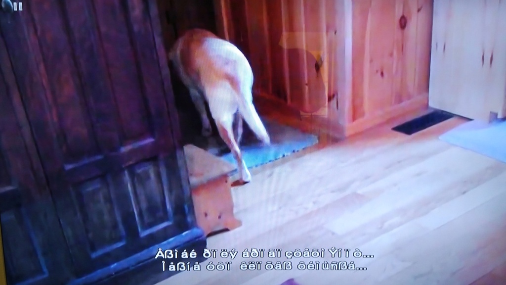

Λοιπόν,έβαλα σε στικάκι βίντεο+υπότιτλο (με ίδιο όνομα εννοείται) και τον υπότιτλο σε μορφές:
  • ANSI
  • UTF-8
  • UNICODE
  • UNICODE BIG ENDIAN
Το μηχάνημα επιτρέπει να ανοίξεις τον υπότιτλο μόνο στις 2 πρώτες μορφές ενώ στις άλλες 2 βγάζει "Απαγορευτικό".
Και αν λοιπόν ανοίξεις στις πρώτες 2 μορφές,βγάζει κορακίστικα (δες φώτο!)
Εντωμεταξύ το manual λέει οτι διαβάζει μόνο περιεχόμενα σε φορμάτ FAT 32!!! αλλά και στο NTFS (με ταινία μάλιστα 13GB!) την παίζει αλλά με κορακίστικα...
Κοινώς το manual είναι ΑΠΟΤΥΧΙΑ !
Στον υπολογιστή παίζουν όλα άψογα...

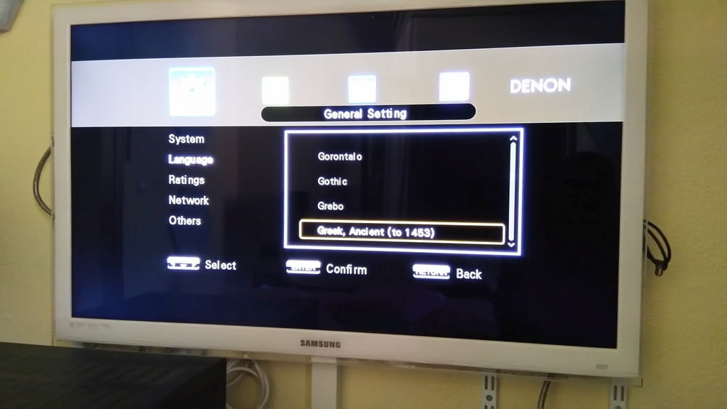

Αν πάω ρυθμίσεις=>υπότιτλοι=>έχει μόνο επιλογή (όσο αφορά τους Ελληνικούς υπότιτλους)=>Greek Νew 1253 ή Greek Ancient .
Μήπως υπάρχει κάποιο άλλο μενού και δεν το είδα???

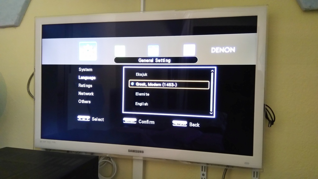

*Στις ρυθμίσεις του player έχω επιλεγμένο Greek Modern 1453.

Στις ρυθμίσεις του Denon=>Υπότιτλοι=>έχει πολλές χώρες-διαλέκτους που δεν ξέρω τι είναι,μπορεί να έχει κοντά 200 επιλογές συνολικά...Σε Ελληνικά πάντως αυτές βρήκα...
