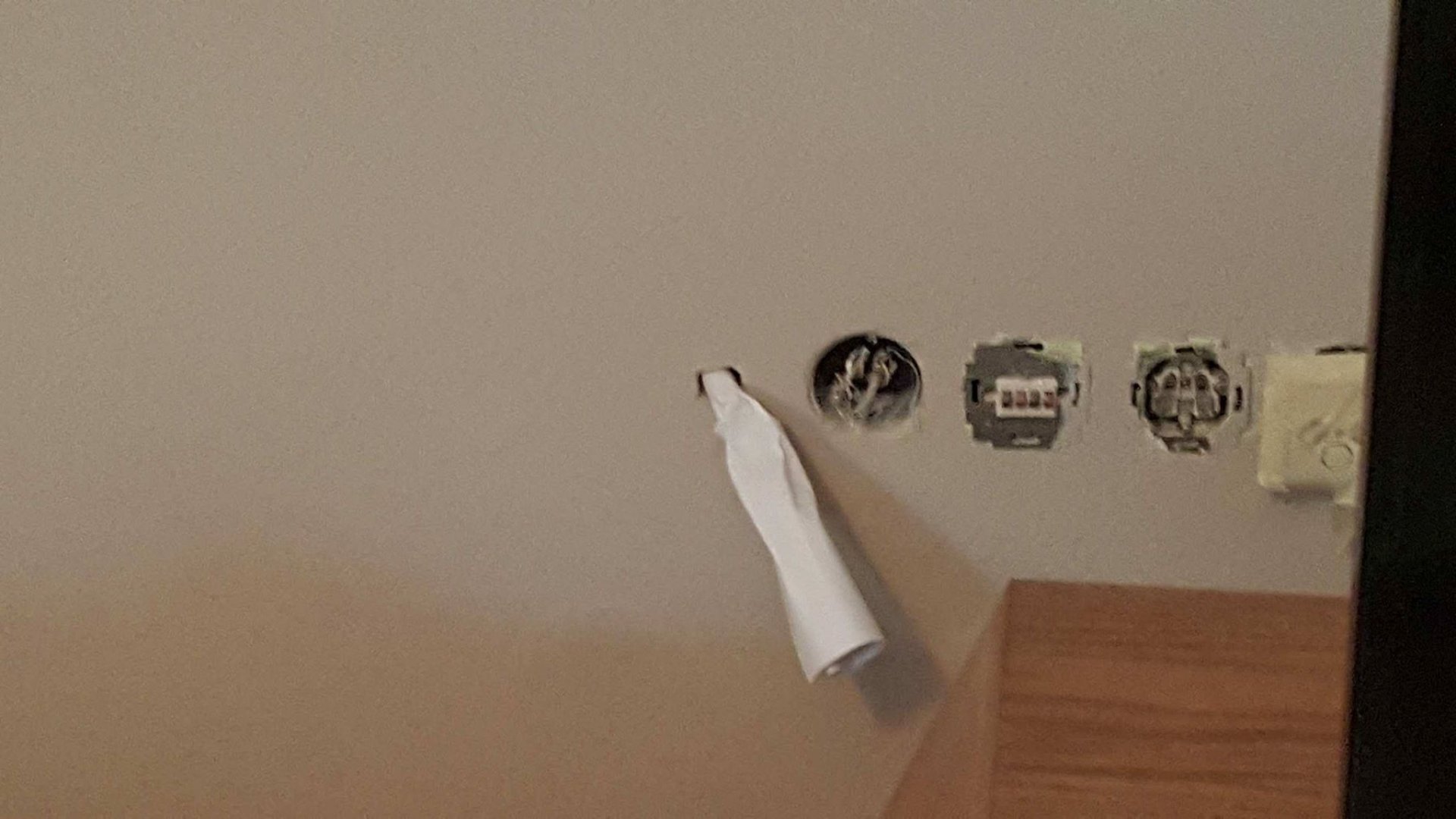

παιδια καλησπέρα εχω μια τρυπα σε εμφανες σημείο απο οπου πρεπει να περάσουν 5 καλώδια ομοαξωνικά για κάμερες αλλα επιδή ειναι σε εμφανες σημειο πανω λίγο απο το έπιπλο δεν θελω να βγαίνουν χύμα μεσα απο τον τοίχο αλλα μεσα απο καποιο κουτί , έχει παρει το μάτι σας κανενα σαλονατο κουτι διακλασωσεις ή καποια ιδέα ?

Δε νομίζω να βρείς έτοιμο μπορείς όμως πολύ εύκολα να φτιάξεις ένα diy.

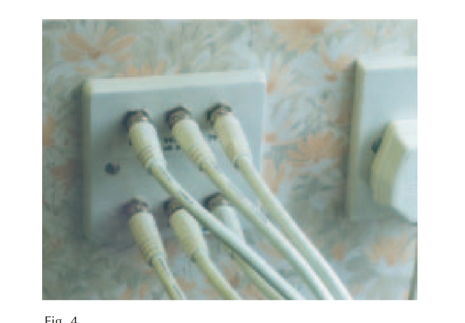

Παίρνεις από την ίδια σειρά διακοπτών που θα χρησιμοποιήσεις μια για μόνο φαρδυ διακόπτη φωτων.
Ξαντεριαζεις , τρύπας , φυτεύεις βύσματα σασί και έτοιμος.
