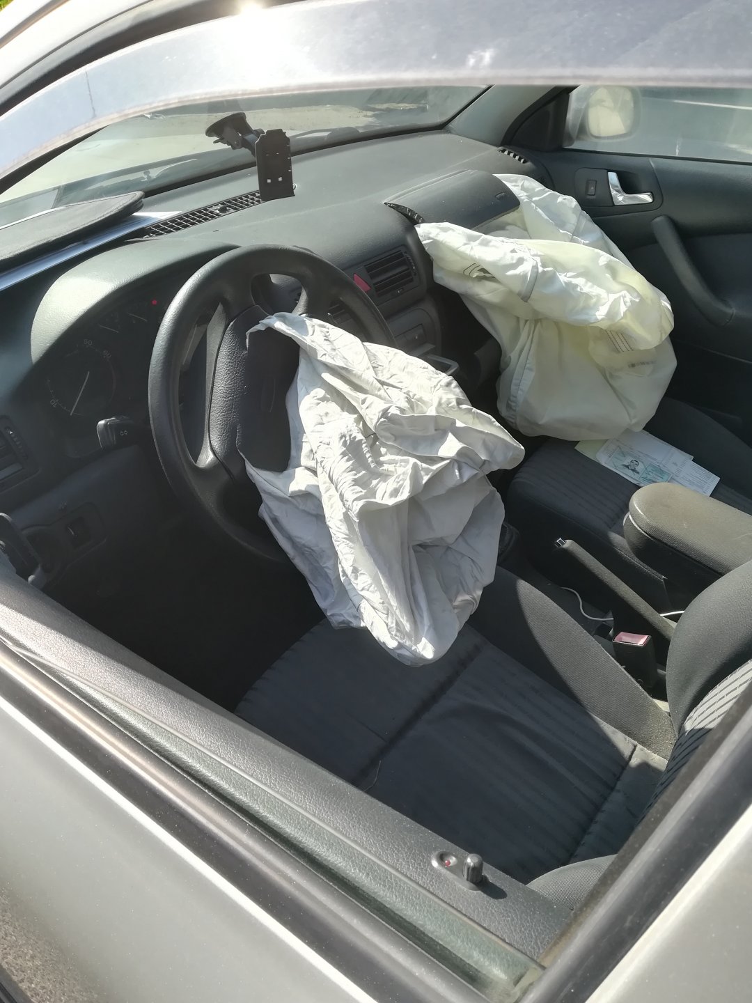

Και για τους αυτοκινητιστές.... πάντα ζώνη και έλεγχος για το αν οι αερόσακοι είναι σε ετοιμότητα...
....σορρυ για το off topic.... Απλά μου είναι πρόσφατο.... :(
Μην σου πω ότι με αυτά που βλέπω στους δρόμους θα έπρεπε και στο αυτοκίνητο να φοράμε κράνος :D
