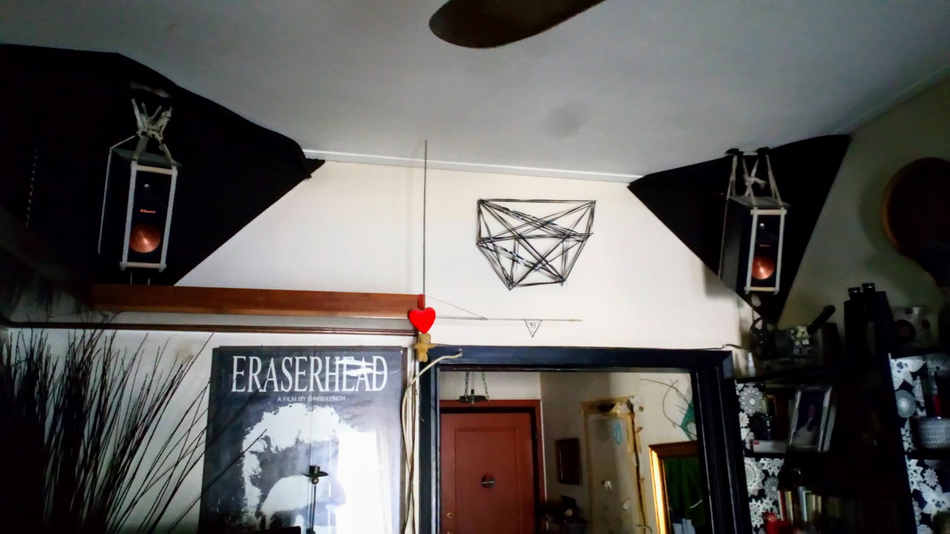

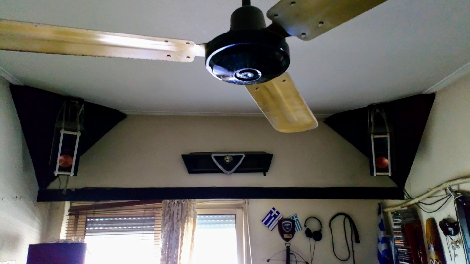

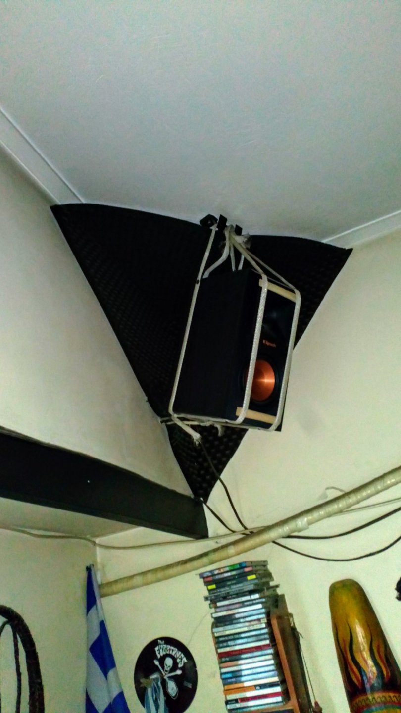

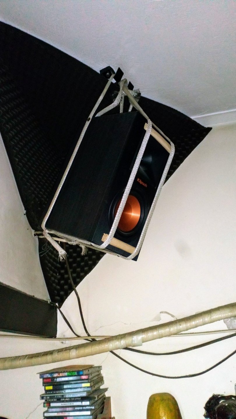

- τα έχω κρεμάσει με ελαστικές ταινίες και τους έχω δώσει την απαραίτητη κλίση
- όλα αυτά σε δικαναλο 4 τεμάχια
- έχω και δαπέδου, αλλά αυτα τα 4 είναι για το μπούγιο και για όταν μαζευόμαστε αρκετοί
- ψωτο, βλέπε στις παρουσιάσεις των συστημάτων μας, με την ονομασία,,, so far so good

Eκεί πάνω τα ηχεία , έπρεπε να είναι γυρισμένα ανάποδα , εκτός αν η θέση ακρόασης είναι στα 5-6 μέτρα.
- έχουν έντονη κλίση , και βλέπουν στο κέντρο του σαλονιού στο 1,5 μέτρο ύψος . . . έτσι και αλλιώς δεν υπάρχει τίποτα εκεί για να καθίσεις . . . πάντα ακούω off axis ή και εκτός σαλονιού . . . για το μπούγιο είναι όχι για ακροάσεις ( υπάρχουν άλλα για αυτό )
- τα δοκίμασα και ανάποδα αλλά δεν άλλαξε κάτι σημαντικό . . . οπότε οι αντανακλάσεις του tweeter από το ταβάνι δεν είναι μεγάλες . . . εξ΄άλλου ο χώρος μου πάσχει από υπερηχοαπορρόφηση , είναι δηλ. αρκετά μουντός και θα ήθελε παραπάνω υψηλές . . . στις εντάσεις όμως που ακούω ( και στο μουσικό πρόγραμμα ) , μιά χαρά είναι
