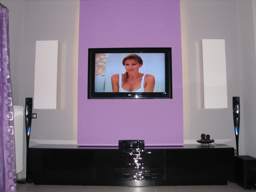

Ευχαριστώ.
Μόλις τελειώσει ο χώρος θα ανεβάσω φωτογραφίες.

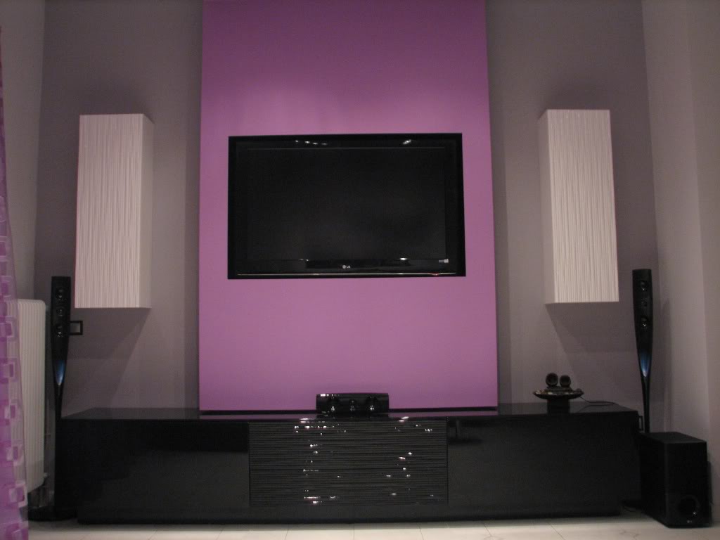

αν και πιστευω πως η τβ θα επρεπε να ειναι περι τα 20εκ.,χαμηλοτερα....

για χαμηλώτερα το σκέφτηκα αλλά θα φαινόταν πολύ άδειο το πάνω τμήμα της γυψοσανίδας.
Πάντως το μάτι δεν κουράζεται....
Επίσης υπάρχουν περασμένες και αναμονές για τοποθέτηση προβολέα. Στο μέλλον αυτό.
