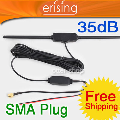

Δοκίμασα σε πρώτη φάση δύο απλές κεραίες, μία Konig KN-DVBT-IN10
και μία άλλη οριζόντιου τύπου $%28KGrHqZ,!hoE1hgrZ!%29dBNk+IeICu!~~0_12.JPG .
Η Konig πέρνει τροφοδοσία 5V μέσω της συσκευής dvb-t και στην ουσία δίνει γύρω στα 18dB ενίσχυση, ενώ η άλλη, πέρνει τροφοδοσία 5V μέσω της συσκευής dvb-t αλλά και 12V μέσω χωριστού καλωδίου και φθάνει μέχρι και τα 28dB αναλόγως της τροφοδοσίας των 12V.
Σε δοκιμές που έκανα η δεύτερη έχει λίγο πιο καλή λήψη σε κίνηση από την Konig - παρατηρώ όμως ότι για σωστή λήψη, χρειάζεται διπλή κεραία, διαγωνίως μπροστά-πίσω στο αυτοκίνητο.

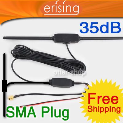

Δοκίμασα να πάρω έναν απλό διακλαδωτή κεραίας, αφαίρεσα τις δύο εσωτερικές αντιστάσεις και τη θέση τους τη γεφύρωσα...στην ουσία έφτιαξα μία απλή διασταύρωση βύσματος (Τ), έβαλα τις δύο παραπάνω κεραίες...αλλά δεν μπορώ να πω ότι το αποτέλεσμα ήταν το αναμενόμενο. Το "Τ" μπήκε στη είσοδο του dvb-t.
Ρωτώ λοιπόν, έχει νόημα να ενώσω - όπως στο παρακάτω σχήμα - δύο ίδιες κεραίες πριν τον ενισχυτή που συμπεριλαμβάνει;

O δέκτης είναι ο οικιακός Crypto Redi 220 http://www.cryptoelectronics.gr/catalog/partdetail.aspx?partno=W003178
Μπορεί να δώσει στην έξοδο της κεραίας 5V (όπως οι περισσότεροι που έχω δει, αν και μερικοί έχουν δυνατότητα και για 12V εξόδου), προφανώς για εκείνες τις κεραίες που τροφοδοτούνται με 5V.
H κεραία είπαμε ότι είναι η http://www.erisin.com/es098-in-car-amplified-digital-tv-antenna-aerial_p215.html?cPath=12_36
Car_Audio_Test
2.298
870
Απάντηση: Λήψη dvb-t
Ώπα, ο δέκτης είναι οικιακός και τώρα το κατάλαβα, αυτός είναι χλωμό να παίξει σε αυτοκίνητο. Μακάρι να πετύχει και να μας ενημερώσεις άμεσα, είναι ενδιαφέρον.
Οι κεραίες είναι για σύνδεση με tuner αυτοκινήτου, οπότε θα χρειαστούν 12V παροχή και όπως έγραψα πιο πάνω όχι από εντολή ραδιοφώνου (remote) αλλά διακοπτόμενο ACC.

Θα κάνω πάντως και τον πειραματισμό με τη διασταύρωση και δεύτερης κεραίας (όπως το σχήμα που είχα παρουσιάσει στο πρώτο μήνυμα) πάνω στον ενισχυτή της μίας. Δηλ. θα προσπαθήσω να έχω ταυτόγχρονη λήψη μπρος-πίσω του αυτοκινήτου...με κατάληξη πάνω στον ίδιο ενισχυτή.
