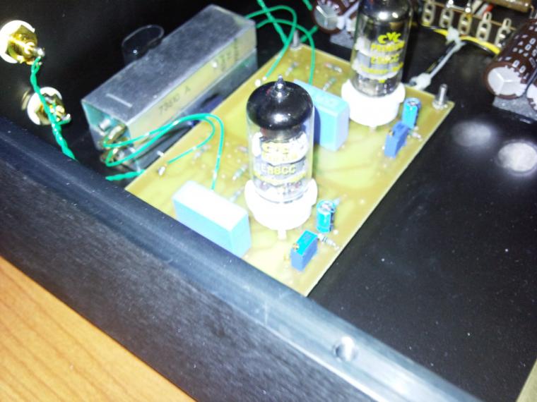

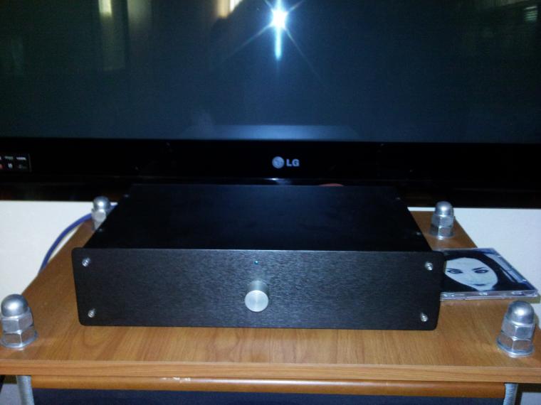

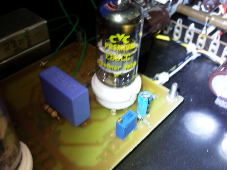

Το τελευταίο μου απόκτημα.
Καταπληκτική κατασκευή,ήσυχο και με λάμπες cvc e88cc με τις οποίες παίζει καταπληκτικά.
Είναι η δέυτερη επαφή που έχω με λάμπες μετά το buffer της fidelity που δεν "έκατσε" με τους τελικούς και πουλήθηκε.
Τι διάρκεια ζωής έχουν αυτές οι λάμπες και τι επιλογές υπάρχουν? 08042011.jpg 09042011.jpg 08042011004.jpg

Χμμμ... και από εικόνα βλέπω μια χαρά τα πας με την Plasma της LG!:444:
Jet είσαι!

Η CVC είναι λάμπα κινέζικης κατασκευής, no name, φτηνή, όχι τίποτα το ιδιαίτερο, τίμια όμως για τα λεφτά της. Την διακινούσε στην Ευρώπη ένας Βρετανός, ο οποίος έβαζε στην λάμπα και το logo cvc. Φυσικά και δεν έχει κατασκευαστεί κινέζικη λάμπα που να παίζει 10000 ώρες... Εννοείται ότι δεν χρειάζεται να το έχεις πάντα ανοιχτό, ένα τέταρτο φτάνει για να ζεσταθούν επαρκώς οι λάμπες. Επειδή τυχαίνει να ξέρω το συγκεκριμένο μηχανάκι, να σου πω ότι είναι αστέρι κατασκευαστικά και "ακούει" σε αλλαγές λυχνιών. Ως εκ τούτου, θα σου πρότεινα να δοκιμάσεις, εφόσον έχεις την δυνατότητα, διάφορες NOS λάμπες, ευρωπαϊκές (telefunken, siemens, valvo κλπ) ή αμερικάνικες (general electric, rca κλπ). Οι πρώτες είναι πιο ζουμερές σε ηχοχρώματα και κάπως προβολική μεσαία περιοχή κατά κανόνα, οι δεύτερες πιο δυναμικές με καλύτερα άκρα. Εσύ θα αποφασίσεις τι σου κάνει. Πολύ καλές σύγχρονες 88άρες με ισορροπημένο χαρακτήρα είναι και οι JJ. Εγώ αν δεν ήθελα να διαθέσω αρκετά λεφτά, θα ξεκινούσα για αρχή με ένα ζευγάρι jj και μετά θα έψαχνα και για καμιά απλή telefunken.

Είναι λίγο απίθανο αλλά μήπως έχει κανείς το σχέδιο της κατασκευής?
Ή μήπως υπάρχει εύκολος τρόπος να δω αν οι λάμπες είναι μοιρασμένες στα 2 κανάλια?

το buffer ειναι τις περισοτερες φορες ενας απλος ακολουθος καθοδου που ο σκοπος του δεν ειναι τιποτα αλλο απο εναν απλο [ηλεκτονικο μετασχηματιστη!!] δηλαδη, μεγαλη αντισταση εισοδου με πολυ χαμηλη αντισταση εξοδου! το κερδος , δε, οταν εχουμε να κανουμε με εναν κλασσικο ακολουθο καθοδου ειναι χ0,9 περιπου, δηλαδη χανουμε λιγο ενισχυση!! τωρα για την φαση ,οταν ειναι ακολουθος καθοδου δεν αλλαζει!!! επισης κανενας ακολουθος καθοδου,ακομα και με κουκουρουκου τροφοδοτικο δεν προσθετει θορυβο!!!!! ο λογος ειναι οτι δεν κανει ενισχυση!!!

Τάκη αν πρόσεξες τις φωτογραφίες η συγκεκριμένη κατασκευή χρησιμοποιεί δύο λάμπες.
Λογικά μιλάμε για δύο στάδια με το πρώτο <<κοινής καθόδου>> και το δεύτερο, όπως είπες, <<ακόλουθο καθόδου>> οπότε θα παίζει και ανάδραση για να έχει μοναδιαίο κέρδος.

Πετρο απ οτι βλεπω στην πλακετα δεν νομιζω να παιζει πουθενα αναδραση. Μπορει ομως. αν μπορω να καταλαβω με τα τριμερ που βλεπω [αν δεν εχουν να κανουν με ρυθμιση στα νηματα] μπορει το ενα τριοδικο της καθε μιας να ειναι και πηγη ρευματος! Ο Γερουκης δεν ηταν ποτε φαν της αναδρασης, φανταζομαι λοιπον οτι δεν θα ειναι κατι σαν χ10.

Πως μπορώ να δω αν οι λάμπες είναι μοιρασμένες και στα δυο κανάλια για να παίξω και με διαφορετικές?
Θα βοήθαγαν έξτρα φωτογραφίες?

Με όλες σου τις συσκευές κλειστές βγάλε τη μία λάμπα, και ενεργοποίησε το σύστημα σου.
Αν παίζει μόνο το ένα κανάλι θα πει πως κάθε λάμπα αφορά ένα κανάλι.
Αν δεν παίζει κάποιο κανάλι οι λάμπες είναι μοιρασμένες.
Όπως φαίνεται το κύκλωμα στις φωτογραφίες μάλλον λάμπα και κανάλι είναι.
