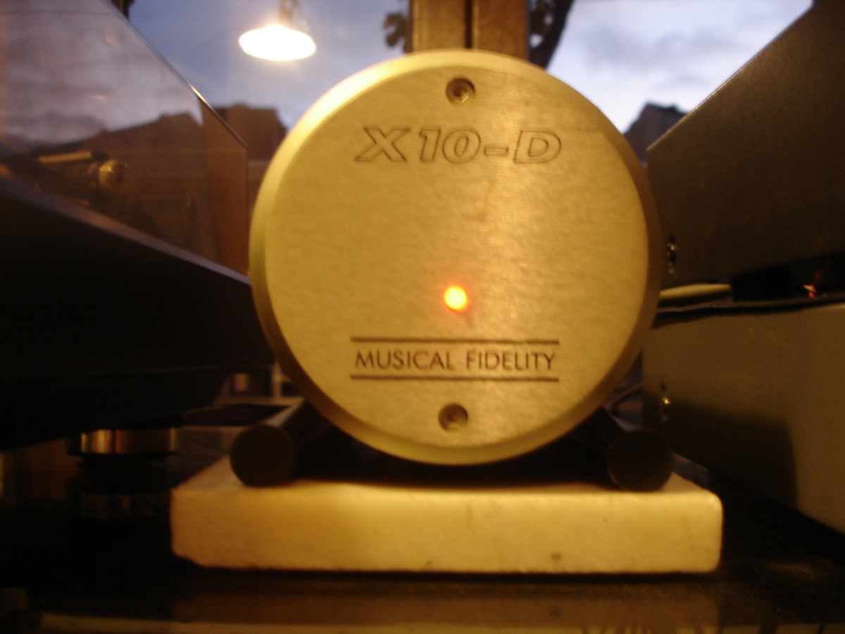

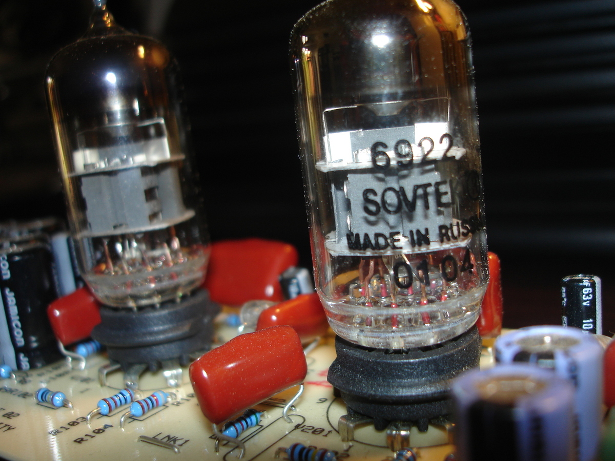

Αφου αναλωσα τις sovtek 6922 που του φορεσα για αναβαθμιση (η οποια δουλεψε) καποια χρονια πριν,επεστρεψα στις "μητρικες" του philips.Με ποιες θα μπορουσα να τις αντικαταστησω ?
1.860
372
Αφού σου άρεσαν οι sovtek 6922 (αν και μου φαίνεται περίεργο που οι sovtek έπαιξαν καλύτερα από τις Philips), γιατί δεν ψάχνεις πάλι για τις ίδιες??
Δεν είναι δύσκολο να βρεις.
Η άλλη λύση είναι να πας σε διάφορες NOS. Το πρόβλημα βέβαια είναι ότι δε μπορείς να τις ακούσεις πρώτα.

Πιθανον να ξαναχρησιμοποιησω τις sovtek ,ωστοσο θα με ενδιεφερε να παρω κατι καλυτερο (?) αν ερχοταν σε λογικο (για τη τιμη του μηχανηματος) κοστος.Για τις NOS που αναφερετε δεν εχω ιδεα τι ειναι (...?) ,παντως ψαχνωντας βρηκα αυτο για να παρω μια ιδεα απο τιμες τουλαχιστον,...ισως να μπορουσατε να προτεινετε κατι ενδεικτικα απο εκει ?
Το θεμα μου ειναι οτι εχω κολλησει με τον ηχο του "βαρελιου" αφου ακουω χρονια μ' αυτο και οι αποπειρες μου να ακουσω χωρις ... δεν διαρκουν πανω απο 2-3 κομματια....
Τις sovtek τις ειχα χρησιμοποιησει κατοπιν συμβουλης του "ηχου" και παρ'ολο που δεν ειχα τοτε (μα και τωρα !) μεγαλη εμπειρια στον ηχο θυμαμαι πως η διαφορα ηταν εξωφθαλμη...
