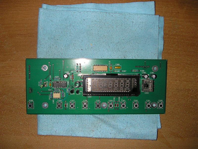

Που μπορώ να βρώ μαύρες λαστιχένιες ροδέλες σαν και αυτές της φωτογραφίας??Είναι κυκλικές με εσωτερική διάμετρο 7 mm και εξωτερική 9mm.Όπως είναι λογικό η διάμετρος τομής(αν κόψουμε την ροδέλα σε ένα σημείο θα έχουμε κύκλο) είναι 2 mm.Είναι από κουμπιά ηλεκτρονικών.

αν βλεπω καλα ειναι o ring
τετοιο πραμα θα βρεις σε μαγαζια με ρουλεμαν

ναι όντως o-ring είναι από ότι είδα στο διαδύκτιο.Μήπως υπάρχει και σε μαγαζιά με ηλεκτρονικά ή υδραυλικά?

Και μία ακόμα ερώτηση για να μην ανοίγω νέο θέμα.Τα κουμπάκια της φωτογραφίας πώς μπορώ να τα καθαρίσω γιατί δεν λειτουργούν όλες τις φορές που τα πατάω.Μάλλον θα έχουν πιάσει σκόνι εσωτερικά.

Δες στα ρουλεμαν που ειπε ο Αργυρης και σε μαγαζια με ιμαντες.Οδο Σπυρου Πατση εχετε στην Θεσ/νικη ?Τα μαγαζια με αυτα τα ειδη μολις ακουσουν Σπυρου Πατση μαζευονται και κανουν φωλια εκει τριγυρω.
Με κάποιο spray για ποτενσιόμετρα, (στα καταστήματα ηλεκτρονικών).

Απότι έψαξα στο διαδύκτιο έχει σπρευ με λάδι και χωρίς.Ποιό είναι καλύτερο για αυτή την χρήση?Μάλλον με λάδι είναι για ποτενσιόμετρα ενώ χωρίς λάδι για επάφές και κουμπάκια,όπως στην περίπτωση μου.

Νομίζω με λάδι. Το άλλο spray είναι κατάλληλο για στιγμιαία ψύξη, για μεταβλητούς πυκνωτές και τέτοια...

Τα διακοπτάκια δεν καθαρίζουν με σπρέυ (είναι σφραγισμένα).Είναι καλύτερα να βάλεις καινούργια.Τα βρήσκεις εύκολα σε καταστήματα ηλεκτρονικών καί κοστίζουν ελάχιστα.

Είστε σίγουρος ότι δεν καθαρίζουν με τα σπρευ??Και τα ποτενσιόμετρα σφραγισμένα είναι άλλα καθαρίζουν με σπρευ.Λογικά άμα ρίξω σπρευ θα εισχωρήσει το καθαριστικό.Είναι κλειστά άλλα δεν είναι και αεροστεγώς κλεισμένα.Γιατί για να τα αλλάξω θέλει μεγάλη ιστορία και πολύ ώρα..

τα σπρει με λαδι κανουν τα πραματα να ρολαρουν πιο καλα
αλλα πιανουν πιο ευκολα σκονη
το απλο καθαριστικο ειναι μια χαρα
αν βρεις philips η gung
χτυπα το

κάτι τέτοιο εννοείς??
http://www.inter-shop.gr/commerce/catalog/product_info.php?cPath=116_133_339&products_id=12265
γνωρίζει κάποιος αν θα κάνει δουλειά το καθαριστικό?Γιατί ο άλλος φίλος παραπάνω είπε ότι ίσως θέλουν άλλαγμα τα κουμπιά.
Ολα τα καταστηματα Ηλεκτρονικων εχουν καθαριστικα σπρευ με λαδι. Ο πιο κοινη σειρα ειναι της CRC. Εγω προτιμω το Teslanol το κοκκινο. Επισης υπαρχει το γνωστο Βεντε (WD40) στα περισσοτερα βενζιναδικα, αλλα δεν εχει καλη καθαριστικη δραση. Μην παρεις σπρευ χωρις λαδι. Ξεκινας με σπρευ (λιγο) στις επαφες και βλεπεις εαν θα χρειαστουν αντικατασταση. Μετα τον ψεκασμο πιεσε πολλες φορες καθε επαφη. Το τελικο αποτελεσμα θα φανει μετα απο καποιες ωρες.
ναι ξεκινα απο αυτο που ειναι φτηνο και ανωδυνο
και μετα βλεπεις

Έβαλα πιο πάνω link. Δες το [SIZE=-1]CONTACT CLEAN
[/SIZE]
Καθαριστικό με λίγο λάδι, υψηλής διειδυτικότητας και ακρίβειας. Εξαερώνεται αμέσως χωρίς να αφήνει κατάλοιπα. Προστατεύει από σπινθιρισμούς, διαρροές και αυξάνει την αγωγιμότητα των επαφών. Καθαρίζει τις επαφές από άλατα, οξειδώσεις.

Βρήκα τελικά τα o-ring.Τα βρήκα στον Σταματιάδη(Μηχανολογική στεγανοποιήση) Γιαννιτσών 110,Θεσσαλονίκη.Έχει τα πάντα από λαστιχάκια.Ευχαριστώ για την βοήθεια.
