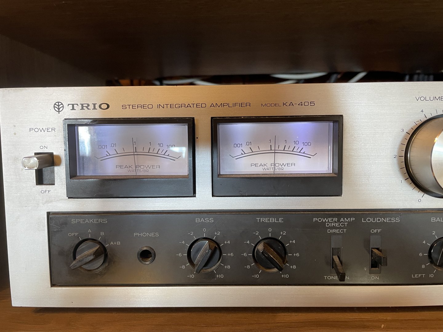

Kenwood trio KA-405 βαράει αλύπητα 330 μέρες τον χρόνο επί 15 ώρες την ημέρα Α+Β 4 ηχεία!!
edit: Από το 2014😁
  • Like
Reactions: ika
ika
News
18.758
16.783
edit: Από το 2014😁

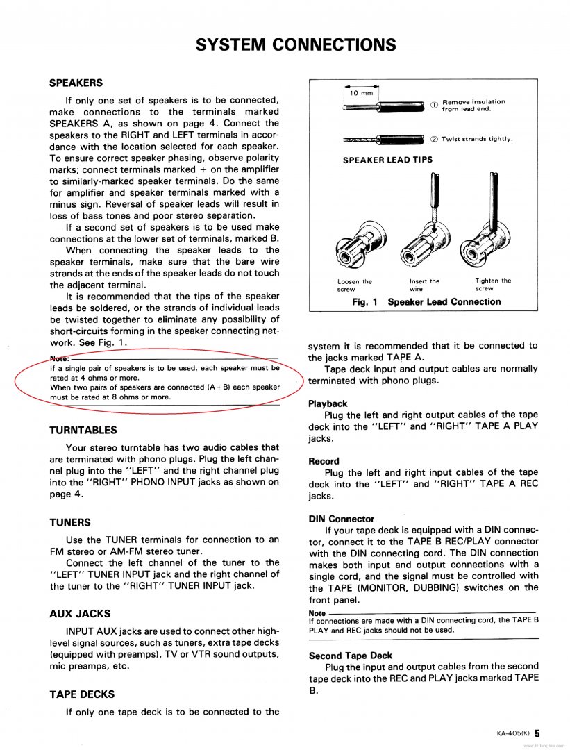

Ο ΚΑ-405 σηκώνει 4Ω ηχεία, οπότε αν του έχεις 4 των 8Ω μια χαρά είναι στο Α+Β
