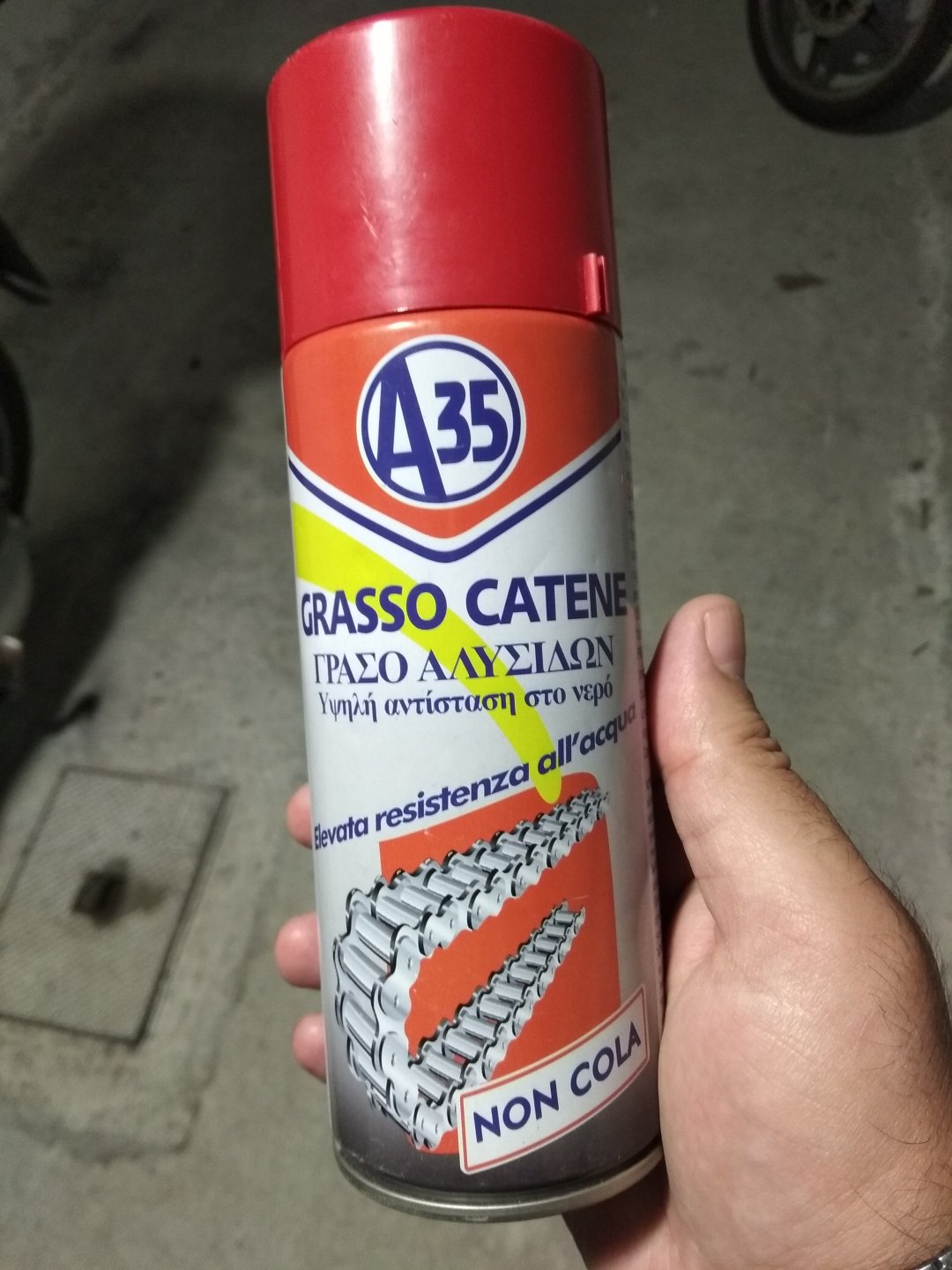

Φιλος και γειτονας μου εδωσε αυτο το σπρευ γρασου να δοκιμασω. Και στο παπι του αλλα και σε ενα transalp που εχει,καθαριζει με παραφινελαιο,τα κανει μια βολτα να φυγει,και αφου την σκουπισει καλα να στεγνωσει τελειως περναει ενα χερι απο αυτο.
