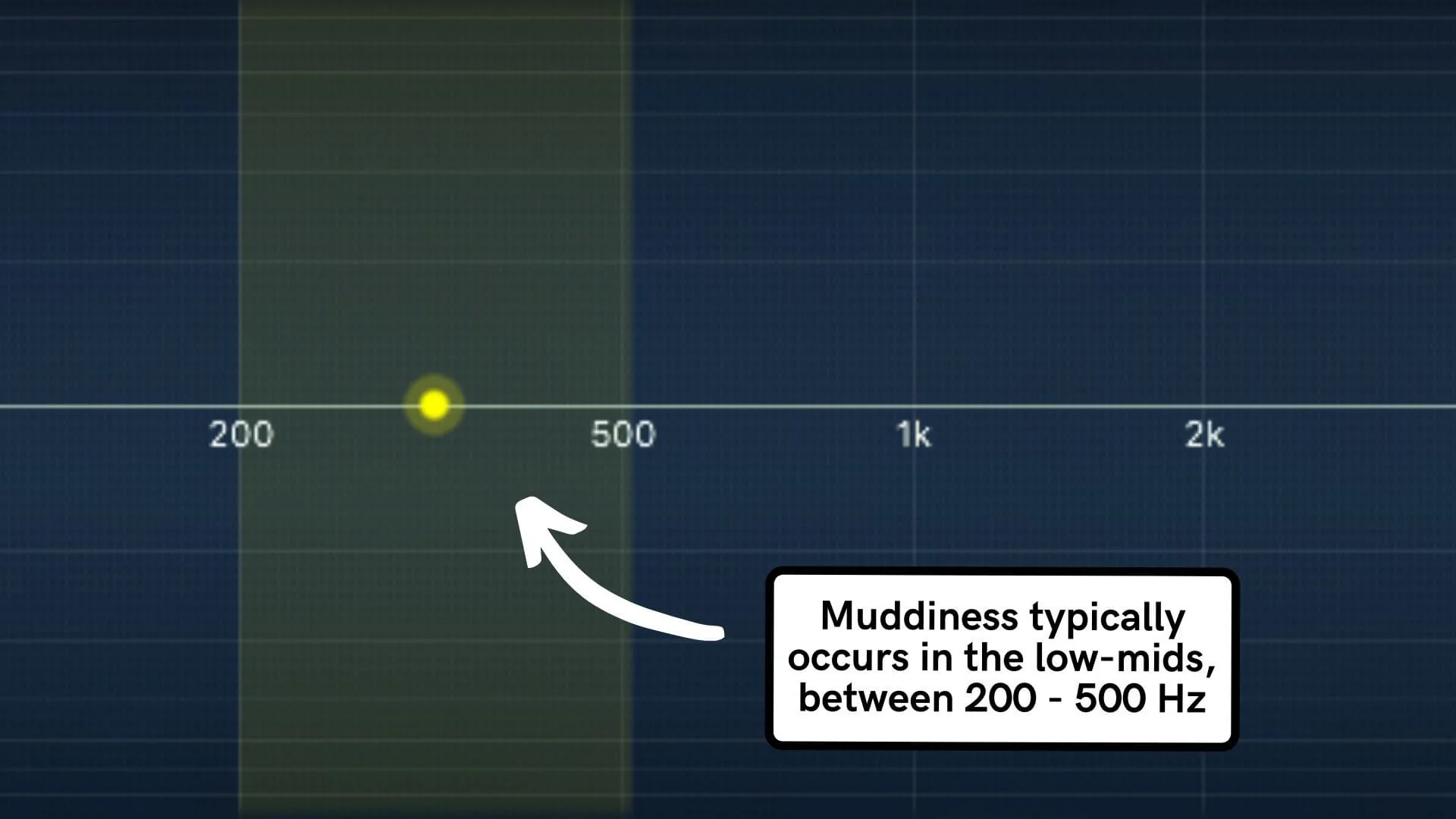

- Όταν προσθέτω κι ενεργοποιώ sub στο setup η αναπαραγωγή των ίδιων κομματιών μου φαίνεται να έχει νεφελώδεις μεσαίες χωρίς επαρκή ανάλυση και διαχωρισμό των οργανικών ειδώλων...
Καταρχάς η κυρίαρχη αντίληψη muddiness εδρεύει στη ζώνη 200-500 Hz
Τέτοια εντύπωση μπορεί να δοθεί από παρουσία πολλαπλών έκτοπων συνιστωσών τόσο σε αυτή τη ζώνη όσο και από κατώτερες οκτάβες οι οποίες να επικαλύπτουν καταστροφικά η μια την άλλη.
Οι καταστροφικές συνιστώσες μπορεί να προκύπτουν από αρμονικές ιδιορρυθμών, ανώτερης τάξης φαινόμενα boundaries , ανώτερης τάξης αρμονικές από παραμόρφωση στην υποβαθύφωνη μονάδα - με τις τελευταίες να διακρίνονται παράλληλα από ανώτερη ακουστότητα αφού θα κείτονται σε συχνότητα ανώτερη σε σχέση με τις θεμελιώδεις ανήκουσες στις δύο πρώτες οκτάβες σύμφωνα με τις γνωστές καμπύλες Ισοδύναμης Ακουστότητας.
Εδώ αυτό που χρειάζεται είναι προσεκτική επιλογή μοντέλου sub με καλή τοποθέτηση και διαχείριση σήματος κι εφόσον θα κρινόταν απαραίτητο μεταβολή στη χωροταξία. δηλαδή το ίδιο το sub δεν γίνεται να θεωρηθεί αποκλειστικός υπαίτιος για τα δυσάρεστα φαινόμενα.
