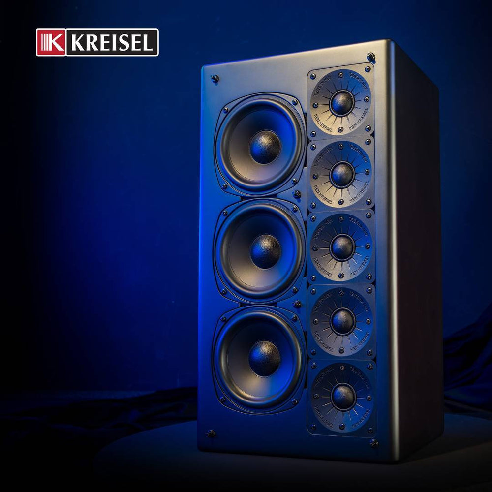

Ο κεν μιλάει για πολύ χαμηλές. Δεν σου λέει ότι το 70 και πάνω στα χαμηλά είναι πιο σημαντικό να το ελέγξεις
Πέραν της πλάκας, είναι βέβαιο πως τα προϊόντα του Κεν είναι αξιόλογα.
Η γκάμα των ηχείων (δορυφόρων) του, έχει εξαιρετικές ενσωματωμένες τεχνολογίες, πολύ σοβαρά μεγάφωνα, σωστή χρήση δρόμων στο φάσμα, και σωστή αρχιτεκτονική τοποθέτησης των μεγαφώνων. Είναι σοβαρά ηχεία (δορυφόροι).
Παρά τον μεγάλο αριθμό ισχυρών μεγαφώνων για την 3η οκτάβα:
(3 τεμάχια 5,25")
Και παρά την αρχιτεκτονική τοποθέτησής τους στην μπαφλα (χαμηλές απώλειες SPL σε διπλασιασμό απόστασης) και παρά την υψηλή αντοχή τους σε ισχύ, οι προδιαγραφές απόκρισης που δίνει είναι συμβατές με την πραγματικότητα (και όχι απάτη όπως πολλοί άλλοι κατασκευαστές) και τυπικά κυμαίνεται στο εύρος 60-65Hz έως 30kHz με εξαιρετικά ομαλή απόκριση (±2dB), αυτές είναι σοβαρές επιδόσεις, όχι αστεία..
Ένα άλλο οποιοδήποτε τυπικό τίμιο 3-δρομο και καλοκατασκευασμένο - σοβαρό ηχείο (δορυφόρος) με μιντγούφερ έως 9", είναι αδύνατο να έχει καλύτερες επιδόσεις χαμηλά, απλώς και μόνον λόγω επιφάνειας. Οποιαδήποτε προδιαγραφή απόκρισης που να λέει (χωρίς ντροπή) πως παίζει κάτω από 55 κύκλους, είναι απλώς απάτη, τίποτα λιγότερο, και εάν τυχόν έχει κάνα μπας ριφλεξ συντονισμένο στα 50 χερτζ για να βγάζει κει μετρήσιμη στάθμη, πρόκειται απλώς για φασαρία και one note bass και όλα τα κακά μαζί, συν την αδυναμία διόρθωσης με EQ.
Εάν λοιπόν έχουμε ένα τυπικό ηχείο (δορυφόρο) με λογικής διαμέτρου (και κατά βάση επιφάνειας) μεγάφωνο για την 3η οκτάβα και για την απόσταση ακρόασης που επιθυμεί ο χρήστης (μίνιμουμ 8", οτιδήποτε λιγότερο είναι πρακτικά ανεπαρκές για οτιδήποτε άλλο πλην ίσως ακρόασης στο μισό μέτρο), τότε είναι προφανής και εύκολα αντιληπτή η πραγματικότητα, η οποία είναι μια απλή ιδέα: χρειάζεται άλλος ένας δρόμος στο ηχείο (δορυφόρος) μας, για το υπόλοιπο φάσμα.
Αυτός ο δρόμος είναι προφανές πως είναι το σαμπ (ηχείο), και για λόγους βέλτιστης πρακτικής στην τοποθέτηση σε κάθε χώρο, δεν θα πρέπει να είναι ενσωματωμένος αυτός ο δρόμος στους υπόλοιπους δρόμους του ηχείου (δορυφόρου) μας, όπως δεν τον ενσωματώνει και ο Κεν στα δικά του ηχεία (δορυφόρους).
Δεν έχει νόημα να λέμε κάτω από 80 και πάνω από 70 κύκλους τι γίνεται και δεξερωγωτι, όπως δεν έχει νόημα να λέμε κάτω από 1000 και πάνω από 1500 κύκλους τι γίνεται. Το σύνολο της μουσικής είναι ένα πράγμα και το ηχείο μας, είναι επίσης ένα πράγμα, κι ας αποτελείται από πολλά μεγάφωνα και πολλούς δρόμους, ένας εκ των οποίων είναι για τις πρώτες 2 οκτάβες, και το λέμε "σαμπ", δεν έχει καμία διαφορά στην αντιμετώπιση από οποιονδήποτε άλλο δρόμο του ηχείου.
Το άλλο σημαντικό κατά τη γνώμη μου, είναι η προέλευση (κατασκευαστής) του κάθε δρόμου του ηχείου μας. Δηλαδή, δε βλέπω σα καλή ιδέα να πάρεις ένα δρόμο (ψηλά) από την τανόι (Τουίτερ) κι ένα δρόμο (μεσαία) από την κεφ (μιντ) κι ένα δρόμο (μιντγούφερ) από την Άνταμ κι ένα δρόμο (σαμπγούφερ) από την Τέσλα για να κάνεις ένα φουλ Ρέϊντζ ηχείο, δε βλέπω με καλό μάτι τις αιμομιξίες. Όλοι οι δρόμοι από έναν, που ξέρει τι σκατα έκανε μεταξύ τους. Για μένα, μετράει πολύ, για άλλους ίσως καθόλου, ιδίως άμα γουστάρουν DIY.
