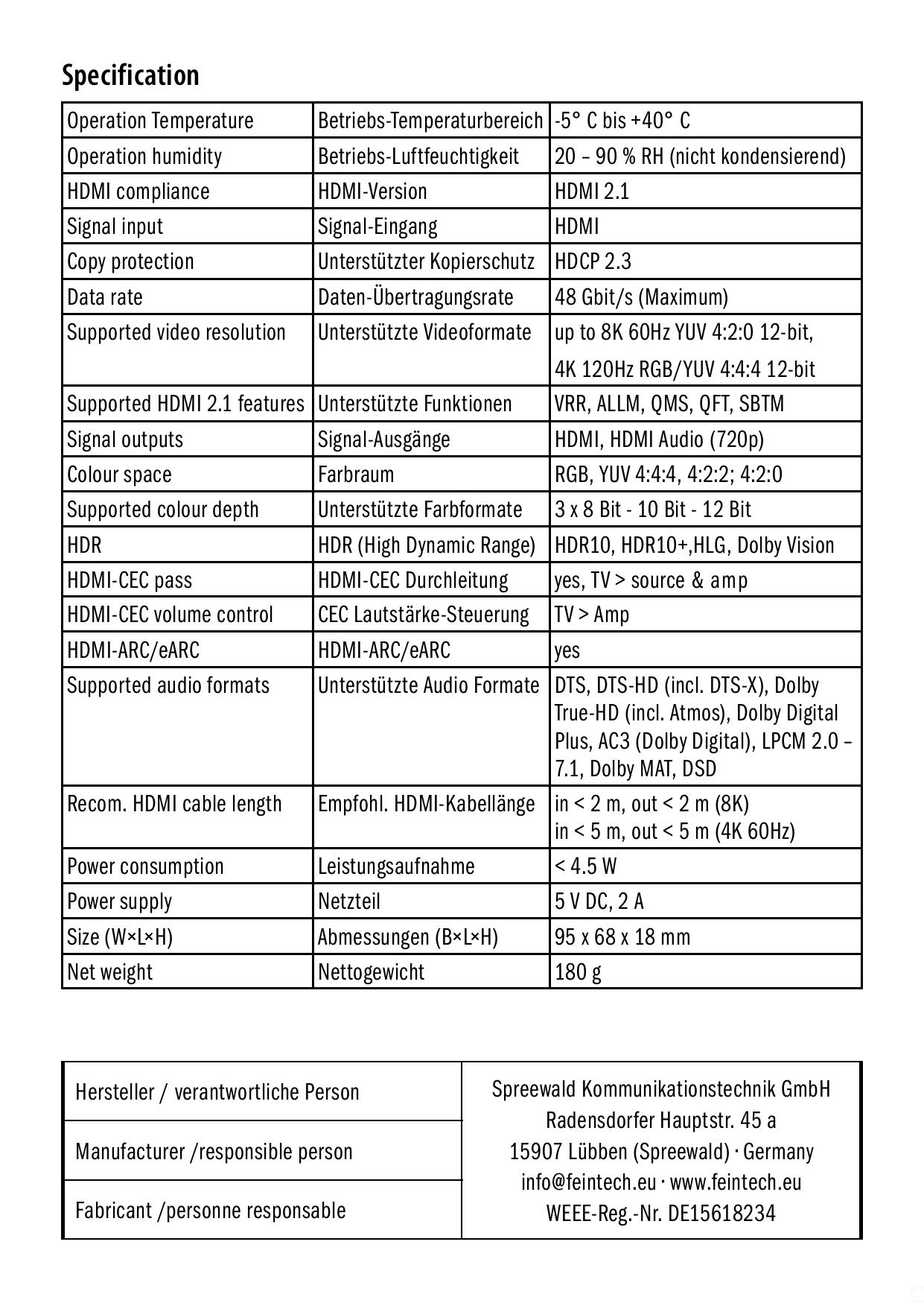

Έχω σκεφτεί να χρησιμοποιήσω HDMI eARC audio extractor (π.χ. HDFury Arcana 2 ή Thenaudio SHARC-V2) για να πάρω ήχο Atmos από το eARC της τηλεόρασης και να αφήσω το PS5 να στέλνει εικόνα 4K@120Hz. Το πρόβλημα είναι ότι αυτοί οι extractors, ενώ υποστηρίζουν 4K@120Hz, περιορίζουν το χρώμα στα 4:2:0 αντί για 4:2:2 που στέλνει το PS5, άρα υπάρχει συμβιβασμός στην ποιότητα εικόνας.
Αναρωτιέμαι αν υπάρχει λύση να έχω πλήρες 4K@120Hz με VRR, 4:2:2 ή 4:4:4 chroma subsampling και ταυτόχρονα Dolby Atmos ή uncompressed PCM 7.1 ήχο μέσω του NAD χωρίς lag στον ήχο και χωρίς συμβιβασμούς στην εικόνα.
