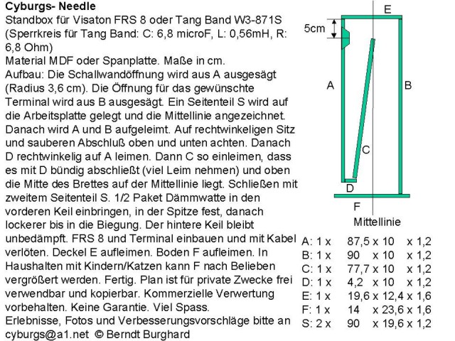

Βρηκα κατι σχεδια απο τη FIDELIO και αναφερει οτι ειναι απολυτως καταλληλο για AN super 8.
Δυσκολο ομως στην κατασκευη.
Αν καποιος θελει ολα τα σχεδια ,επειδη ειναι πολλα mail να του τα στειλω

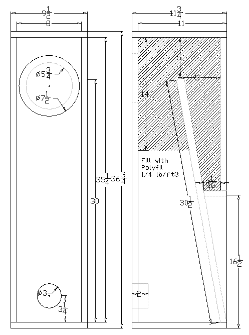

ΔΕς πιο πολλα για TQWP (Voigt pipes) εδω
http://www.AudioCraftworks.gr/gr/designs.asp?main_id=4&Sub_id=15
Για μενα η πιο προτεινομενη λυση για φ-ρ, εαν λαβεις υποψιν σου και την απλοτητα της καμπινας. Και μπορεις στην ιδια καμπινα να προσαρμοσεις μια αρκετα μεγαλη γκαμα απο διαφορα φ-ρ μεγαφωνα 6.5" - 8".
Βεβαια μην περιμενεις πληρες φασμα απο ενα φ-ρ σε οτι καμπινα και να το βαλεις. Στην καλυτερη περιπτωση συμπαθητικος Ηχος, με εμφαση στις καθαρες μεσαιες. Και οχι πανω απο 30-40 Βαττ.

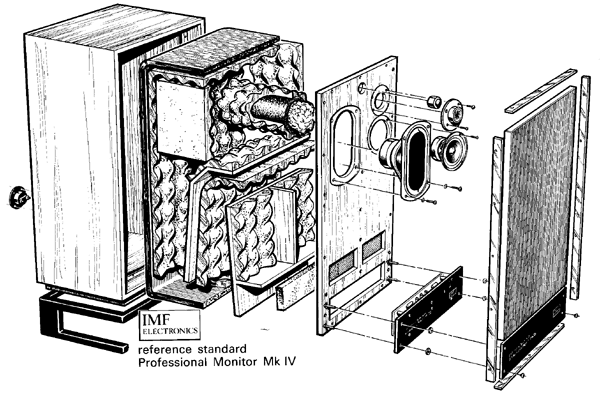

Σε τέτοια σχεδίαση έχω ακούσει αυτό (σχήμα 1) με TB μεγάφωνο χωρίς το φίλτρο που αναφέρεται. Το είχα φτιάξει για ένα φίλο πριν 1 χρόνο περίπου. Δεν το έχω ακούσει στρωμένο πάντως ήταν ικανοποιητικό ακόμα και μετά από 10 ώρες παιξίματος. Δεν ξέρω αν θα σου άρεσε πάντως με 100ε για ζεύγος ηχείων αδυνατώ να σκεφτώ κάτι που να το πλησιάζει.... Τότε πρωτοάκουσα το μεγάφωνο αυτό και εδω και 6 μήνες από αυτό ακούω σε άλλη καμπίνα όμως...
Τώρα Μιχάλη όσον αφορά FR και TL να παρατηρήσω πως υπάρχουν αρκετοί κατασκευαστές μεγαφώνων που σχεδιάζουν προϊόντα για χρήση σε TL καμπίνες με πιο γνωστό ίσως : http://www.ejjordan.co.uk/systems/jx92_system.html
Πιστεύω πως εξαρτάται από το μεγάφωνο αν μπορεί να αποδώσει σε TL σχεδίαση, είναι μεγάφωνα που μπορούν και αλλά που δεν....
Ας μην ξεχνάμε πως υπάρχουν πολλοί που ακούν από Fostex σε BR, πράγμα που είναι θεωρητικά ούτε η fostex το δέχεται, και μάλιστα δηλώνουν πολύ ευχαριστημένοι.
1.935
13
Κάπως έτσι είναι σίγουρα....
Τώρα Μιχάλη όσον αφορά FR και TL να παρατηρήσω πως υπάρχουν αρκετοί εγω θαλεγα ελαχιστοι κατασκευαστές μεγαφώνων που σχεδιάζουν προϊόντα για χρήση σε TL καμπίνες με πιο γνωστό ίσως : http://www.ejjordan.co.uk/systems/jx92_system.html
Αρα ΚΑΙ στην Αγγλια δεν υπαρχει νομος που να απαγορευει FR σε TL.
Ειπαμε .... Καποιοι θα παρουν Φερραρι για να κουβαλανε τσουβαλια με κρεμμυδια. Αυτο τι σημαινει ?
Οσον αφορα για το τι μεγαφωνα ειναι καταλληλα για TL, το κυριωτερο κριτηριο ειναι να εχουν ψωμι χαμηλα. ΜΕτα απ' αυτο επονται πολλα αλλα.
Το Ηχειο που δειχνεις συμφωνα με προχειρους υπολογισμους μου εχει μεσο μηκος γραμμης γυρω στο 1.75 m. Αυτο αντιπροσωπευει το 1/4 του μηκους κυματος της ελαχιστης συχνοτητας που μπορει να ταξιδεψει μεσα απο την γραμμη και να βγει στο τελος απο το ανοιγμα στον πατο.
Επισης παρατηρησε την διαδοχικη μειωση της διατομης της γραμμης, χαρακτηριστικο της σχεδιασης TL, προκειμενου να διατηρηθει κατα το δυνατον σταθερη η μεση πιεση κατα μηκος του αυλου. Η εξοδος του αυλου ειναι (καλως) λιγο μικροτερη απο το Sd του μεγαφωνου.
Αρα 1.75 x 4 = 7.00 m (= 1 μηκος κυματος)
340 m/sec : 7.00 m = 48.5 Ηz (= συχνοτητα συντονισμου του Ηχητικου αυλου) Το νουμερο ισχυει καθως δεν υπαρχει κατα μηκος της γραμμης αποροφητικο υλικο που θα μειωνε την ταχυτητα του Ηχου (340 m/sec)
Ελπιζω να καταλαβαινεις οτι αυτο το Ηχειο δεν παει παρακατω ουτε με σφαιρες. Ποιο λοιπον το οφελος και προς τι τα τσαλιμακια και οι διαδρομοι ?
Το τελευταιο στο αφηνω για ασκηση, αρκει να απαντησεις οτι "το κανει για πουλ-μουρ" καθως τα TL εχουν αποκτησει υψηλη δημοτικοτητα στην Αγγλια, χαρη στην εξαιρετικη δουλεια της IMF και το βαρυ Β139 της KEF. But, other the one and other the other :crazy_3: :crazy_3:
