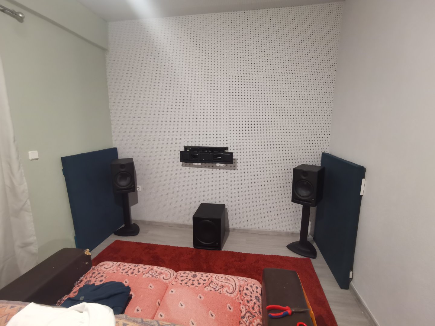

Με την ευκαιρία που μου δόθηκε με ένα κενό δωμάτιο είπα και εγώ να στήσω το συστηματάκι μου.
Το δωμάτιο είναι περίπου 3,8 με 2,8 και 2,7 ύψος.
Αφού μπήκαν σε κλασσικές θέσεις τα ηχεία και σαμπ (2.2 σύστημα) και κάποια πάνελ απορρόφησης το αποτέλεσμα ήταν σχεδόν ανυπόφορο σε εντάσεις άνω των 90-95db. Όλα μπουκώναν και όλα τσιρίζαν.
Πήρα λοιπόν το umik και άρχισα μετρήσεις και τι μπορώ να διορθώσω.
Τα αποτελέσματα εδώ.
Εκεί στα 35-60 για να είναι υποφερτό έπρεπε να πετσοκόψω τρελά τα μπάσα σε σημείο που μετά αν ήθελα να γκαζώσω παραμόρφωνε και φυσικά ακουγοταν ο χώρος.
Ήρθε και ο @costas EAR μια βόλτα για να μου πει γνώμες-συμβουλές.
1. Πάτωμα με λαμινειτ
2. Τοιχοι με απορρόφηση και διάτρητη γυψοσανίδα.
Και μετά βλέπουμε....

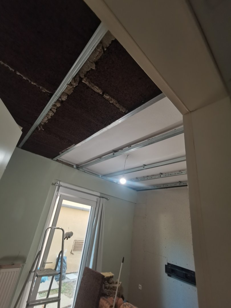

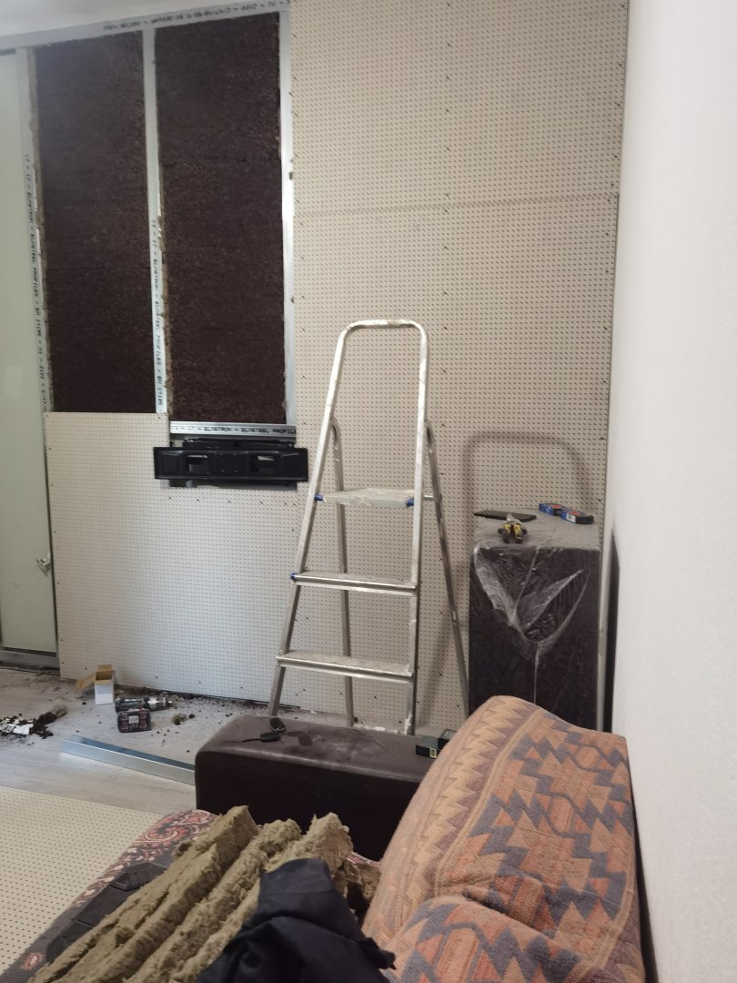

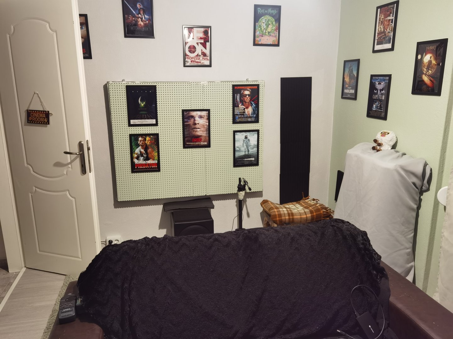

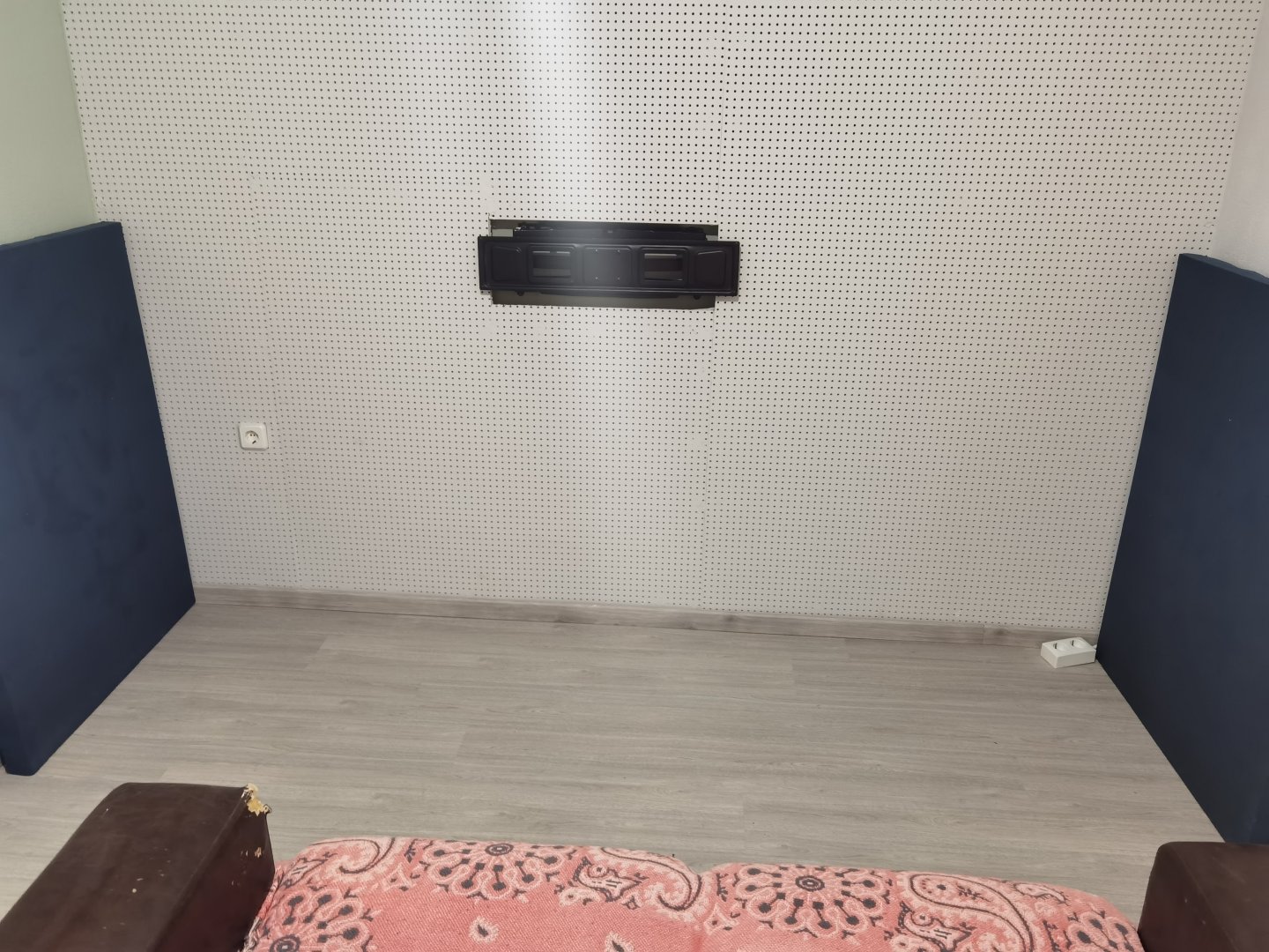

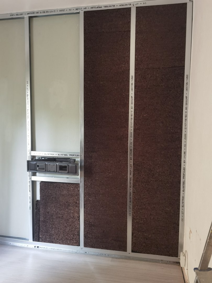

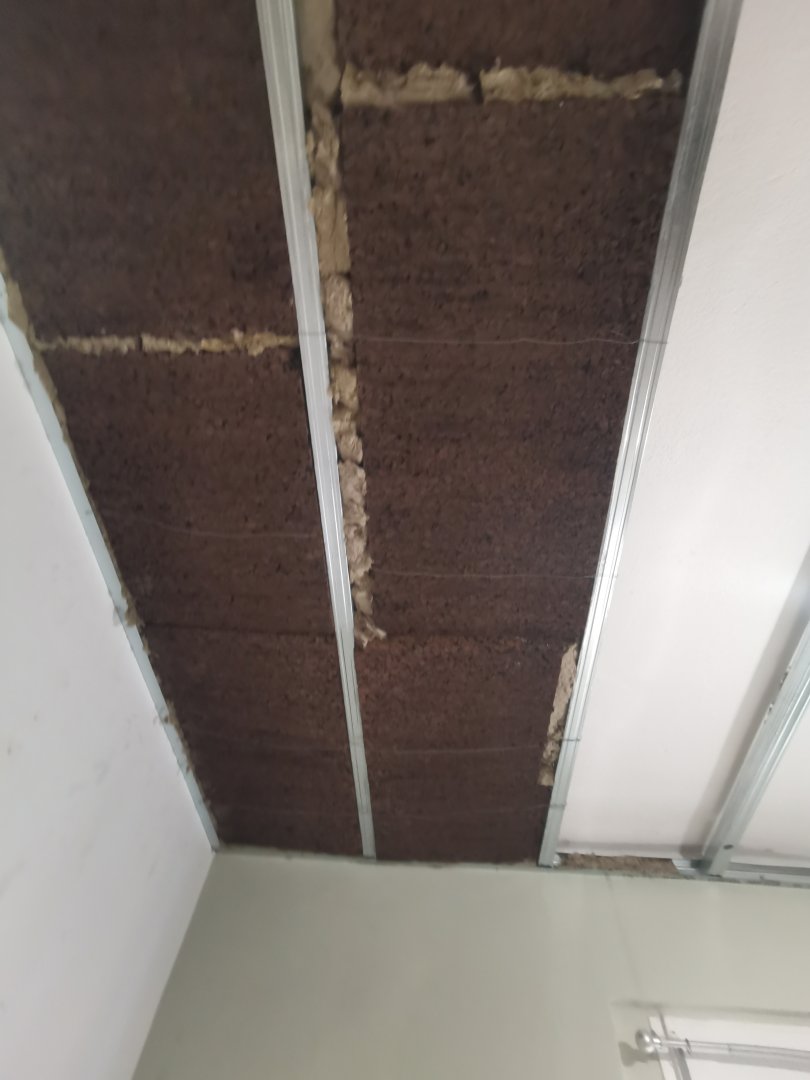

Μετά από πολλές σκέψεις (λόγω κόστους που ήταν αρκετό για μένα) έγινε το πάτωμα λάμινειτ με υπόστρωμα φελλό 20mm και ταβάνι και μπροστά τοίχος με διάτρητη και φελλό 50mm.
Και διάφορα πάνελ που προστέθηκε φελλός και διάτρητη μαζί.
Το αποτέλεσμα....

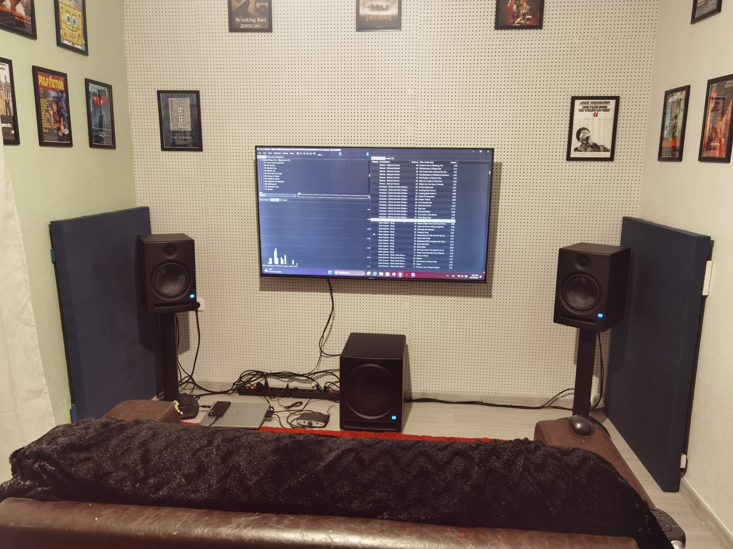

Πλέον τα χαμηλής κατηγορίας ηχεία τερματίζουν μαζί με τα σαμπ σε εντάσεις και το άκουσμα είναι καθαρό .
Δώσε και άλλο μπάρμπα που λέμε.
Σε τραγούδια να πιάνει 120 db στην θέση ακρόασης και το μονο που σε περιορίζει είναι τα όρια των μεγαφώνων.
Απόσταση ακρόασης περίπου 1.8μ.
Πλεόν πιστεύω ότι αναβάθμιση γίνει σε μηχάνημα θα την ακούω όπως πρέπει .
Όλα αυτά χωρίς ίχνος ισοστάθμισης ακόμη....
Ευτυχώς άκουσα τον έμπειρο γνώστη Κώστα και απέφυγα να φτάσω στον προορισμό του σωστού χώρου μέσω πειραμάτων και πατεντών.

Το σύστημα είναι ο ορισμός "με πορδες βάφω αυγά" αλλά ο σωστός χώρος το κάνει να παίζει μια κλάση πάνω από του πολλαπλάσιο κόστους που έχω στο σαλόνι.

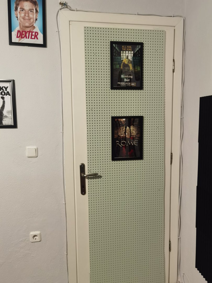

Σημαντικότατη διαφορά! Για πες αναλυτικά πόσα πάνελς και πού τα έβαλες;
Δεξιά αριστερά στην πρώτη ανάκλαση μόνο απορρόφηση.
Πίσω μου απορρόφηση με διάχυση, όπως και στην πόρτα και το καλολιφερ.

Στην οροφη μπηκε φελος?
Π
Π.Α.Η.

Με τι τον κολησες?
Με τίποτα. Τον σφηνωσα στα στηρίγματα του σκελετού.
Πριν τα στήσει ο μάστορας του είπα πόσο κενό να έχει. Απλώς κάναμε την χαζομάρα να μπουν πρώτα όλα τα στηρίγματα ενώ έπρεπε να μπαίνει παράλληλα ο φελλός με κάθε στήριγμα. Κάποια μικρά κενά τα στούμπωσα με πετροβαμβακα βαρύ.
Αν το έκανα πάλι δεν θα υπήρχε κανένα κενό.
