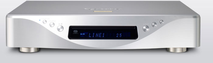

αφου εχεις χωρο...
ML Vantage 3900 exdemo planetav.gr
και ενα τετοιο ολα σε ενα και καθαρισες...
esoteric rz-1
120
3
Απάντηση: ΜΙΑ ΜΙΚΡΗ ΒΟΗΘΕΙΑ
Πολυ δυνατη προταση...Λες να αντικαταστησω cdp,προενισχυτη και τελικους και να παρω το esoteric.Ο φιλος kl1 προτινει για τα martin logan τουλαχιστον 150w.O esoteric νομιζω εχει λιγοτερα.Τελικα ποσα τουλαχιστον θα πρεπει να μπουν στα martin logan?
