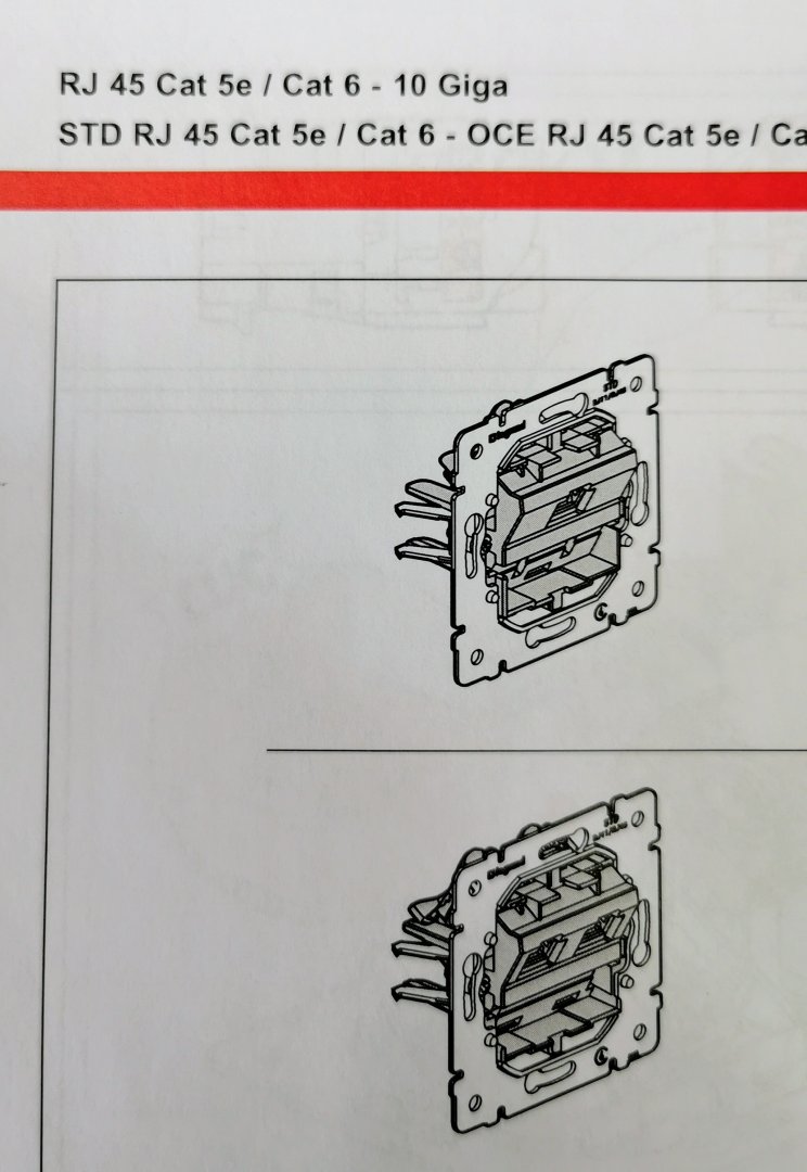

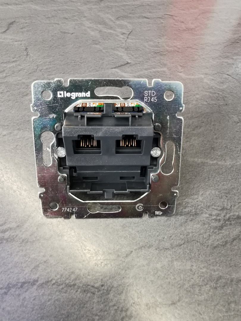

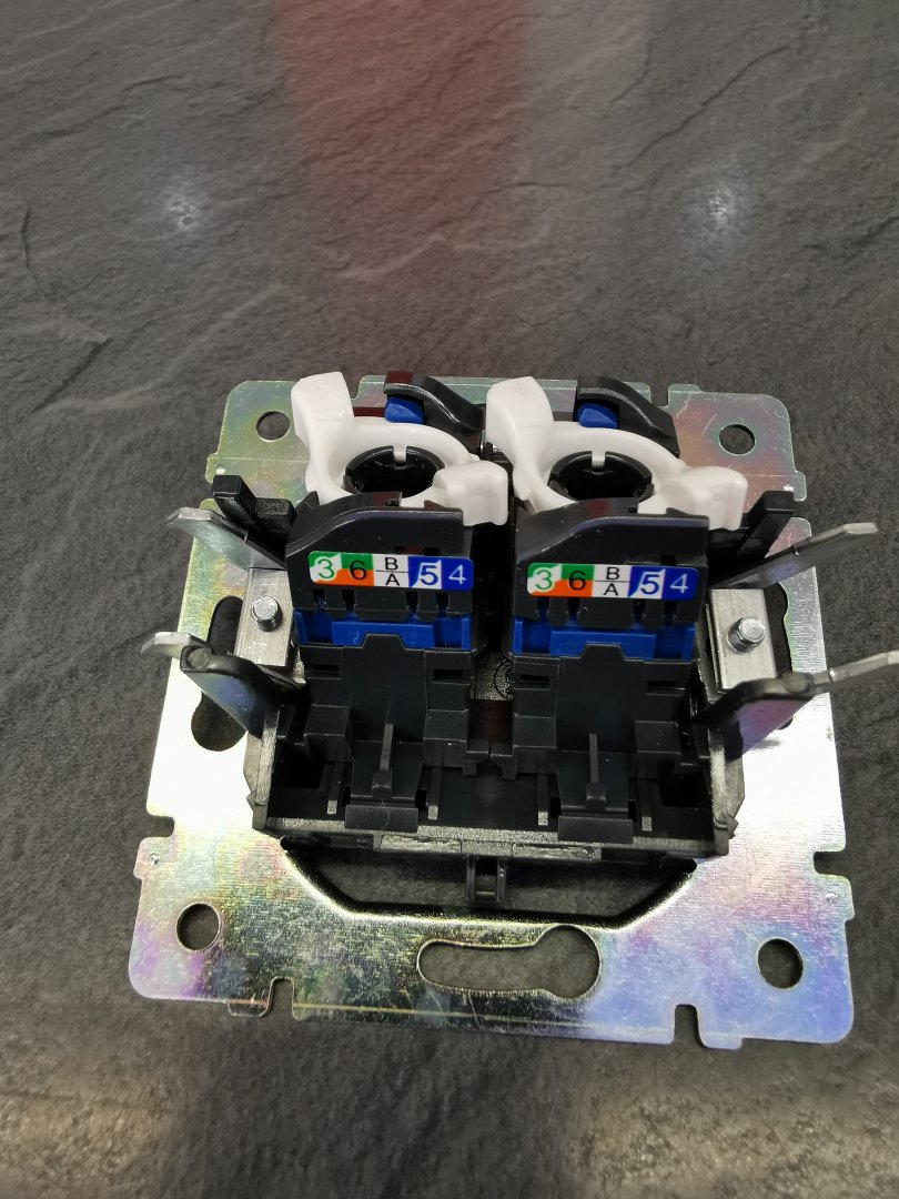

Επώνυμες μπριζες είναι ας πούμε οι λεγκραντ, που συνοδεύονται και από ανάλογες προδιαγραφές, με πιστοποίηση.
Εγώ τοποθέτησα (στη θέση κάποιων no name εργολαβικων) αυτές:
Που συνοδεύονται από πιστοποίηση για cat6 με ένα σωρό στοιχεία, φυλλάδιο κανονικό είχε μέσα στο κουτί της συσκευασίας της μπριζας, νομίζω πως είχαν περί τα 25€ αυτές.
Καλώδιο απλό cat6 με πέριξ θωράκιση, την προβλεπόμενη.
jpaudio
2.004
1.466
Υπάρχουν και καλύτερες αλλά είναι υπερβολή. Για τις δικές μας εφαρμογές οι Legrand, ABB, Schneider είναι τέλειες!
51.345
125.285
Ακριβώς.

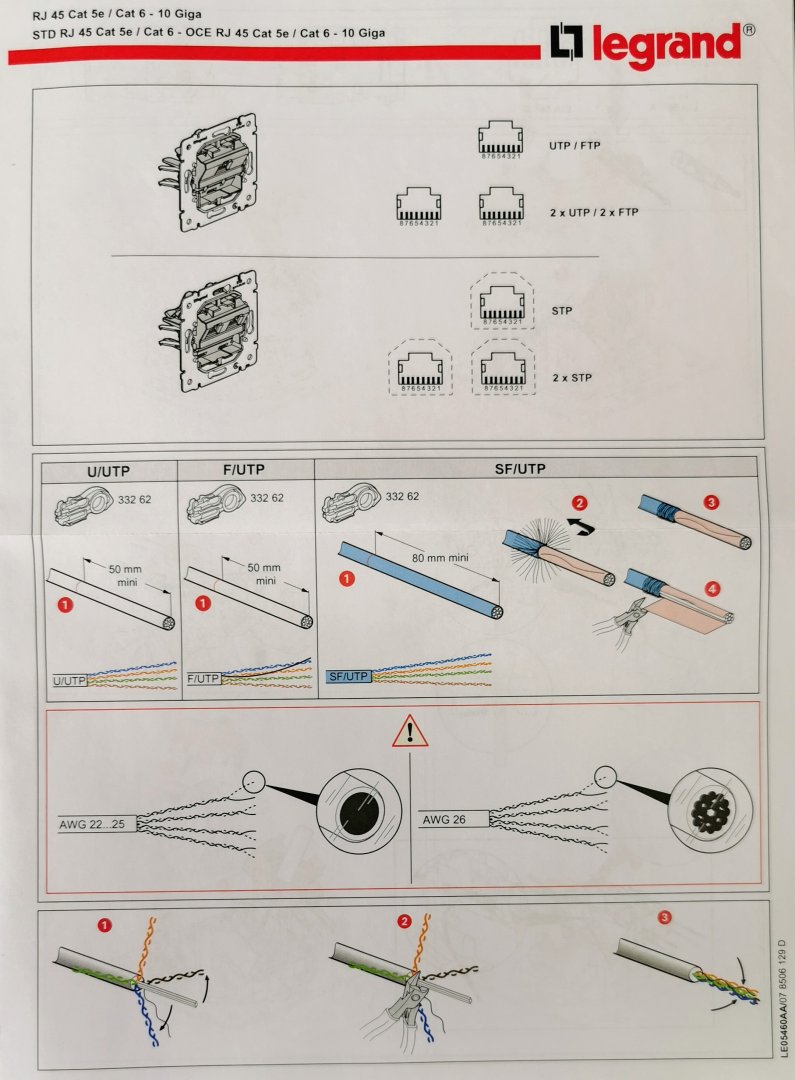

Να τμήματα από το φυλλάδιο εγκατάστασης:
Σίγουρα υπάρχουν καλύτερες και ακριβότερες, αλλά σε μας δε χρειάζονται.
Το πρόβλημα είναι πως υπάρχουν πολύ υποδεέστερες και πολύ φτηνότερες φυσικά, που τις προτιμούν οι εργολάβοι στις αρχικές τοποθετήσεις... Οπότε εμφανίζονται προβλήματα και μετά πρέπει εσύ να τα διορθώσεις..
Κώστα, για ακόμη μία φόρα ήσουν κατατοπιστικότατος, σ΄ευχαριστώ πολύ για τις φώτο, βοήθησαν πολύ! Αν όχι αυτές τις συγκεκριμένες, θα κοιτάξω σίγουρα όταν θα πάω να τις αγοράσω, να έχει τις προδιαγραφές και τις πιστοποιήσεις για Cat6!
Ακριβώς.
View attachment 156779 View attachment 156780
Έχεις απόλυτο δίκιο σ΄αυτό. Συχνό φαινόμενο άλλωστε, αυτό με τα φτηνά παρελκόμενα σε ανεγερθείσες οικοδομές..
