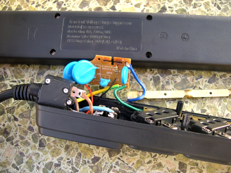

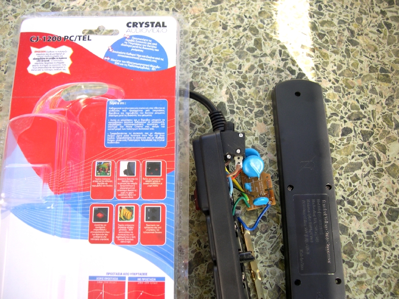

Αγορασα ενα πολυπριζο με varistor για υπέρταση (transient voltage surge suppressor ) που εκτος απο το κλασικο κυκλωμα με τα 3 varistor ελεγε οτι εχει << υψηλης ποιοτητος φιλτρα για την εξαλειψη θορυβου και παρεμβολών του δικτυου >> !!! και << απορριψη θορυβου κατα 50 db >> !!! ενω ειχε φωτογραφια ενα ωραιο φερριτη με χοντρο συρμα για choke. Θα ειναι καλυτερο λεω απο τα αλλα του κιλου ( μιας και ειχε και παραπανω λεφτα ) και το αγοραζω .... Το ανοιγω και βλεπω οτι το περιφημο line filter ηταν ενας πυκνωτης !!! ουτε καν τα απλα φιλτρακια των 2 -3 ευρω που εχουν τα τροφοδοτικα των PC !!!
Απο τα φοιτητικα μου χρονια θυμαμαι τα φιλτρα για crossover με ενα πυκνωτη ειχαν 5-10db/oct , πως βγαινουν τα 50 dB ???
Εσεις τι θα κανατε στη θέση μου ( εκτος απο το να παρω τα λεφτα μου πισω ?)

CRYSTAL AUDIOVIDEO CJ-1200 PC/TEL Made in China , αλλα ελληνικης εταιρειας νομιζω ...
Οι κινεζοι βεβαια φαινονται τιμιοι γιατι λενε transient voltage surge suppressor.
δεν αναφερουν line filter , ο εισαγωγεας πουσαρισε ΛΙΓΟ (!!!) τη μεταφραση !!! ελληνικο δαιμονιον !!!
λεει απεξω 1200 Joules και μεσα εχει 3 varistor 470 kJoule ,
απο τα οποια το ενα για λογους οικονομιας ειναι μικροτερης διατομής
οσο για τσοκ ουτε για δειγμα ....

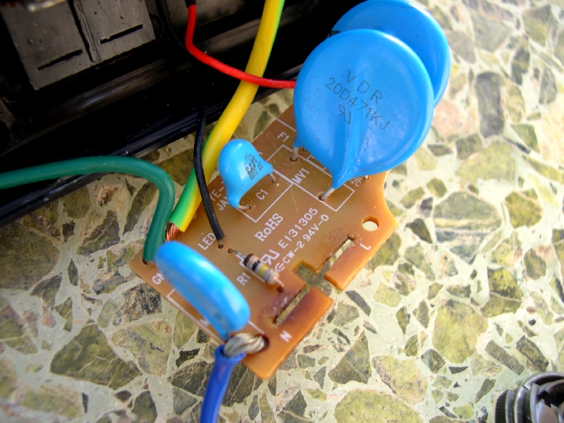

Επειδη δεν εχω ξαναποσταρει φωτογραφιες , και δεν ξερω αν μπορω να βαλω εδω μεγαλες ( μικρες μπορει να μη φαινονταν καλες ) ,
τις εβαλα στο site ενος φιλου . Ριχτε μια ματια εδω , ειναι 4 φωτο , αρετουσαριστες !!! . O C1 ειναι .....
ολο το << υψηλης ποιοτητος φιλτρο για την εξαλειψη θορυβου και παρεμβολων του δικτυου >> και
<< περιεχει πυκνωτες ,πηνια και ειδικου τυπου αντιστασεις (βαριστορ) τα
οποια φιλτραρουν το βρωμικο ρευμα του δικτυου ... >>
εχει οντως ενα κωλοπυκνωτακι ... και φυσικα 3 varistor.

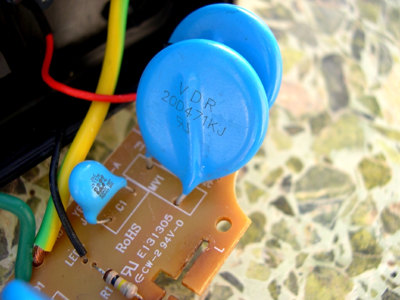

Οριστε και το μικροτερο αδερφακι CJ-420 PC (420 Joule ), σουκο με varistor
http://users.forthnet.gr/ath/papamilt/linefilter/DSCN6127.JPG
. Εδω εχουμε 3 varistor 14D471K , μαρκας VDR.
Στο <<υπερδιαφημισμενο 1200 >> εχει 1 14D471K kai 2 20D471K .
Το 20 εχει μεγαλυτερη διαμετρο ... αλλα βάλαν 2 αντι 3 , για οικονομια...
Γιατι να βαλουνε 3 ιδια εκει ( ειναι λιγακι μεγαλυτερα και κοστιζουνε ...)? Βαλανε και ενα μικροτερο ( 14D471K ) κοψανε και τα ακριβα φιλτρα ... να κανουνε και οικονομια ... αφου ολα λειτουργουν , λιγο πανω , λιγο κατω τη δουλεια την κανουν , το μυστικο ειναι να ζητας περισσοτερα χρηματα και να τα παιρνεις με οσο χαμηλοτερο κοστος γινεται ...

Ανοιξα ένα από αυτά και μέσα είναι ακριβώς ίδιο με τη φωτό που ξαναποσταρίσθηκε πριν, δηλ. http://users.forthnet.gr/ath/papamilt/linefilter/DSCN6127.JPG
Έχει 3 varistors (1 X CNR 14D471K και 2 άλλα λίγο μεγαλύτερα χωρίς διακριτικά), μία thermal cut-off ασφάλεια (AUPO A1-5A-F-1-2) και μια αντίσταση 100ΚΩ που οδηγεί ένα κόκκινο LED.

Μας δουλεύουν πολύ άσχημα και σ΄ένα βαθμό είμαστε υπαίτιοι όταν δεν αντιδράμε κατάλληλα.
Παρεπιπτόντως VDR σημαίνει Voltage Dependent Resistor = varistor, οπότε τα αντίστοιχα εξαρτήματα μάλλον είναι no name.
