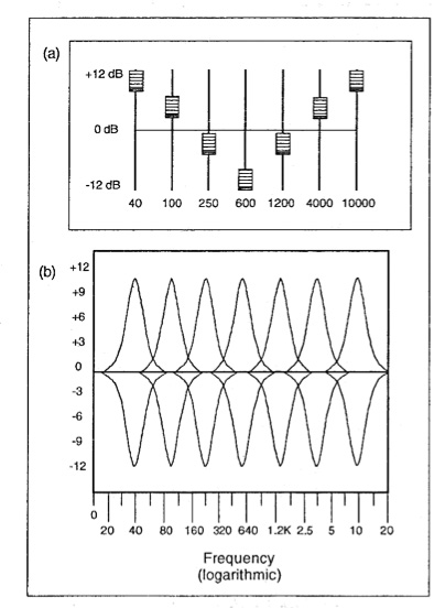

Έχω το εξής θέμα: Χρησιμοποιώ το WiiM Ultra σαν streamer συνδεδεμένο μέσω USB καλωδίου στο DAC και κ.λ.π (προ-τελικός-ηχεία). Ενώ πριν, με ομοαξονική σύνδεση είχα ένα επίπεδο έντασης (ή gain δεν ξέρω πιο είναι το πιο σωστό) τώρα με την σύνδεση usb παίρνω πιο δυνατό ήχο (εννοείται ότι η ένταση του WiiM είναι στο fix max το δε το DAC δεν έχει volume control). Δηλαδή με το ποτενσιόμετρο του προ στην ίδια σταθερή θέση παίρνω αρκετά μεγαλύτερη ένταση ήχου. Έκανα μια δοκιμή που φαίνεται να λειτουργεί: στο equalizer του WiiM μείωσα ισόποσα, όλες τις συχνότητες -8dB (10 συχνότητες). Δηλαδή μια low volume flat "καμπύλη". Το ερώτημα είναι αν είναι σωστό αυτό ή έχει άλλες επιπτώσεις στην απόδοση του ήχου;

H flat -8db τοποθέτηση των "κουμπιών" του ισοσταθμιστή δεν συνεπάγεται και flat μεταβολή της απόκρισης συχνότητας.
Πρακτικά καταλαβαίνεις μείωση της στάθμης, αλλά μάλλον δεν είναι απόλυτα γραμμική (όπως θα ήταν με volume cotrol) σε όλο το ακουστικό φάσμα. Δλδ το κάθε κουμπί του ισοσταθμιστή είναι η κεντρική συχνότητα που δρα κατά -8db, αλλά δεξιά και αριστερά δεν έχει γραμμική μείωση στις διπλανές συχνότητες.
Ας υποθέσουμε στην (a) πως όλα τα κουμπιά ήταν κάτω (-12db).
Τότε η καμπύλη απόκρισης (0 db) θα γινόταν σαν το κάτω κύμα. Η κεντρική συχνότητα θα ήταν -12db, αλλά οι διπλανές θα είχαν λιγότερη μείωση μέχρι αυτή να μηδενιστεί. Επίσης φαίνεται πως υπάρχει και κάποιο εύρος συχνοτήτων που επηρεάζεται και από την αλλαγή που επιφέρει και το διπλανό κουμπί τηου ισοσταθμιστή.

Ok, τελικά βρήκα λύση. Απενεργοποίησα εντελώς το ΕQ και χρησιμοποίησα την λειτουργία pre-gain στο WiiM Ultra. Στην είσοδο ethernet έβαλα -10dB pre-gain (που και σύμφωνα με την WiiM δεν επηρεάζει την bit perfect αναπαραγωγή) και όλα ήρθαν εκεί που πρέπει. Το ποτενσιόμετρο του προενισχυτή έχει πλέον πολύ καλύτερο χρήσιμο εύρος.
