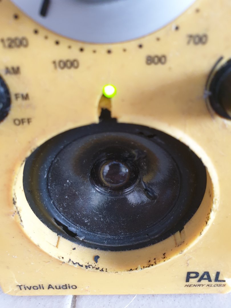

Το μεγαφωνακι του Pal μου εχει φθαρει.Εχει αποσαρθρωθει η πλαστικη αναρτηση του.Ξερει κανεις τον τυπο του, που μπορω να βρω αντιστοιχο ιδιας ποιοτητας;

Μπορείς να αλλάξεις την ανάρτηση, αν δεν βρεις ανταλλακτικό.
Το foam το παθαίνει αυτό μετά κάποια χρόνια.

Το ξερω, αλλα ειναι τοσο μικρο (3 "") που φαινεται χειρουργικη επεμβαση κ φοβσμαι μη δεν πετυχει.Ευχαριστω για το ενδιαφερον.

Δεν εννούσα να το κάνεις μόνος σου, αλλά να το πας σε κάποιον μάστορα που κάνει αυτή την δουλειά.

Δείτε τ' αντίστοιχα μεγάφωνα της VISATON:
Ιδιαίτερα αυτό:
