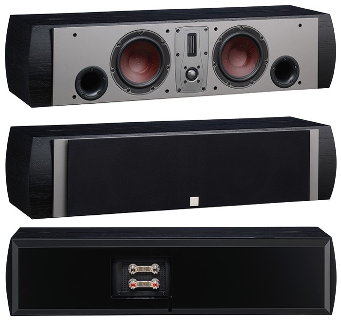

θα φτιαξω το κεντρικο μου (Dali Ikon Vokal MK2) σε μεγαλυτερο με οτι συνεπαγεται αυτο με μεγαλυτερα μεγαφωνα απο μεγαλυτερη σειρα.
Διαστασεις εργοστασιακες υψος15 πλατος 57 βαθος 25
ανοιχτο
κλειστο

Πριν πάμε στη κατασκευή της καμπίνας...
Τι ακριβώς εννοείς λέγοντας μεγάφωνα από μεγαλύτερη σειρά?
Δεν μπορεί απλά να ταιριάξεις το ίδιο κροσόβερ με διαφορετικές μονάδες.
Για να γινω πιο κατανοητος θα φτιαξω αυτο (Dali Mentor Vokal)
σε σχεδιο Ikon.. εχω τα παντα ετοιμα. το κροσσοβερ θα το επιμεληθει ενας φιλος.

τι εννοείς σε σχέδιο ikon?
αν αυτή είναι η καμπίνα που θέλεις να φτιάξεις,πόσο πιστά θέλεις να την αντιγράψεις?
εννοώ καμπύλες,μπάφλα,τα Plates των tweeter,τα Ports?
edit:Οκ καταλαβα τι εννοείς ikon.οπότε ξεχνάμε τις καμπύλες κ μένουν τα υπόλοιπα

Για να γινω πιο κατανοητος θα φτιαξω αυτο (Dali Mentor Vokal) σε σχεδιο Ikon.. εχω τα παντα ετοιμα. το κροσσοβερ θα το επιμεληθει ενας φιλος.
Αρχικά να σου πω πως μην γνωρίζοντας τα χαρακτηριστικά των μεγαφώνων δεν μπορείς να υπολογίσεις τα λίτρα της απαιτούμενης καμπίνας.
Ναι μεν μπορεί να γνωρίζεις τις εξωτερικές διαστάσεις τις μεγαλύτερης καμπίνας, αλλά δεν γνωρίζεις ούτε τα πραγματικά της λίτρα, ούτε τα ηχοαπορροφητικά που υπάρχουν στο εσωτερικό της, ούτε το μήκος των σωλήνων.
Αυτά διαφοροποιούν δραματικά το αποτέλεσμα.
Εκτός αν έπιασες κάποια στα χέρια σου κάποια, την ξήλωσες και είδες τι γίνεται.
Και βέβαια άφησα τελευταίο το θέμα του κυκλώματος διαχωρισμού, αφού ο κάθε σχεδιαστής έχει διαφορετική άποψη και ρίχνει αλλού το βάρος.
Με βεβαιότητα σου λέω πως το τελικό αποτέλεσμα θα είναι πολύ διαφορετικό από το αρχικό, εκτός αν ξήλωσες ένα ηχείο και μέτρησες και τα υλικά του κροσόβερ του!
