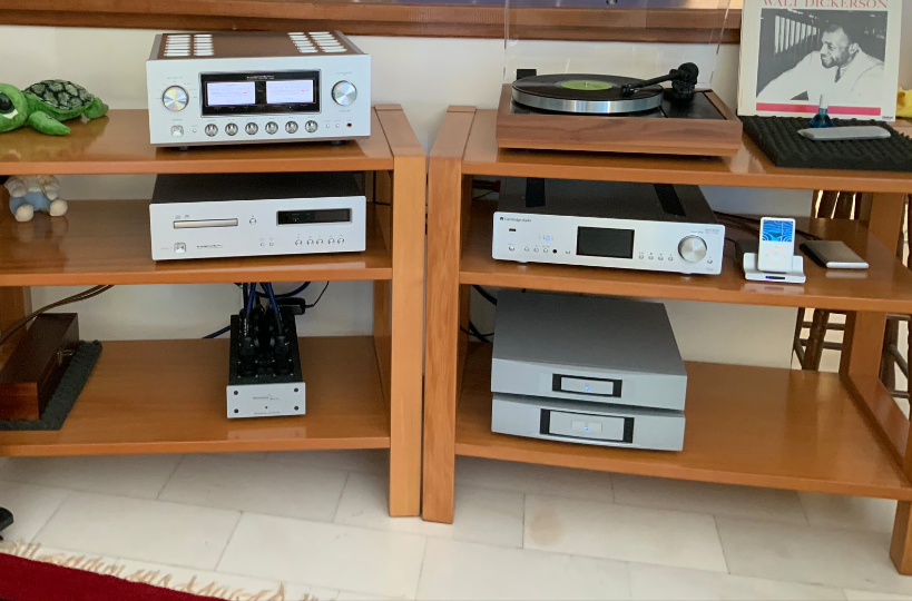

Καλημέρα και καλή εβδομάδα.
Υπάρχει κάποιο μέλος ή κάποιος γνωστός επαγγελματίας ξυλουργός / μαραγκός στην Αθήνα, που μπορεί να μου φτιάξει δύο καλά racks "ξύλινα" για την τοποθέτηση των μηχανημάτων μου;
Θα ήθελα τα "ράφια" να είναι από κόντρα πλακέ θαλάσσης πάχους 2.5mm – 3.00mm και οι κολώνες από μασίφ oξυά διαστάσεων 60mm x 60mm ή 70mm x 70mm και το πάνω-πάνω ράφι να είναι "ενιαίο", δηλαδή από άκρη σε άκρη.
Δε μ' ενδιαφέρουν ακίδες και παρόμοια "high-tech" κόλπα (φυσικά θα πρέπει να 'ναι αλφαδιασμένα).
Όσον αφορά την αντοχή, το "στενό" θα πρέπει να μπορεί να κρατήσει συνολικά 100 κιλά βάρος.
Επισυνάπτω φωτό από τα σχέδια μου για τα καινούργια, καθώς και φωτό από τα ήδη υπάρχοντα για να καταλάβει ο μάστορας τι εννοώ.
Και μια τελευταία ερώτηση, που αφορά τους ειδικούς:
Για να αποφύγω την κατασκευή των καινούργιων επίπλων, θα ήταν δυνατόν, στο παλιό αριστερό έπιπλο, να "κατέβει" το μεσαίο ράφι περίπου δέκα εκατοστά και να βιδωθεί ξανά και να ενισχυθεί, ώστε να τοποθετηθεί εκεί ο ενισχυτής βάρους 30 κιλών;
Και στο δεξί έπιπλο, θα ήταν δυνατόν να τοποθετηθεί ένα ακόμα ράφι κάτω από το μεσαίο, ώστε να "χωρίσουν" οι δύο συσκευές που πατάνε η μία πάνω στην άλλη.
Αν αυτά είναι εφικτά και γίνει καλή δουλειά, νομίζω ότι μπορώ να αποφύγω την κατασκευή των καινούργιων, και αυτό το λέω περισσότερο, επειδή αν κατασκευάσω τα καινούργια, δεν θα έχω που να βάλω τα παλιά (τα οποία ζυγίζουν καμιά ογδονταριά κιλά το κάθε ένα).
Ευχαριστώ εκ των προτέρων.

Είναι παράλογο να ξοδέψεις για καινούργια ενώ έχεις τόσο καλά ρακς .... σίγουρα, ο όποιος μερακλής μαραγκός μπορεί άνετα να κάνει τις τροποποιήσεις που θέλεις ...
Άσε που όπως το βλέπω, γιατί δεν βάζεις τον Λάξμαν στο τελευταίο ράφι του αριστερού (τριάντα κιλά δεν είναι και τίποτε, όταν μας λες ότι το κάθε ρακ είναι τόσο στιβαρό, ώστε μόνο του να ζυγίζει 80 κιλά) , και τις δύο συσκευές που επί του παρόντος είναι η μία πάνω στην άλλη, να τις βάλεις δίπλα δίπλα (με το μάτι φαίνεται να χωράνε άνετα).
Σ' ευχαριστώ για την απάντηση, πάντως δυο-τρεις τεχνίτες που ρώτησα στην περιοχή μου, μου είπαν ότι δεν αξίζει ή ότι δεν είναι και πολύ εύκολο να γίνουν τροποιήσεις στα ήδη υπάρχοντα, και υπάρχει κίνδυνος να διαλύσουν.
Επίσης, δεν θέλω να βάλω τον ολοκληρωμένο στο χαμηλό ράφι, χωράει άνετα βέβαια, αλλά είναι πολύ-πολύ χαμηλά.
Όσον αφορά τα δύο στα δεξιά που είναι το ένα πάνω στο άλλο, δεν χωράνε δίπλα-δίπλα.
Τέλος, αν φτιάξω δυο καινούργια έπιπλα, αυτά θα τα πουλήσω, σίγουρα κάποιοι θα ενδιαφερθούν από εδώ.

Πριν αναθέσετε την κατασκευή σε "μερακλή" θα πρέπει να αποφασίσετε για τα ξύλα (όπου τα έχετε λίγο μπερδέψει όπως φαίνεται) σε συνάρτηση του τι θέλετε από το rack: Να είναι στιβαρό να σηκώνει πολύ βάρος? Να επιτυγχάνει απόσβεση κραδασμών? να είναι όμορφο? κάτι άλλο? η κάθε απαίτηση έχει και το ανάλογο κόστος...
968
1.674
Ευχαριστώ για την απάντηση.
Μ’ ενδιαφέρει να ‘ναι στιβαρό, λιτό και απλό.
Η απόσβεση κραδασμών δε μ’ απασχολεί, έχω συνηθίσει τους κραδασμούς από ένα KTM μονοκύλινδρο που έχω!
Ναι και στα δύο. Αλλά το κόστος της μετατροπής (πιθανότατα θα) είναι συγκρίσιμο με την κατασκευή καινούργιου.

Η περίπτωση σου είναι απλή και δεν απαιτούνται πολλά χρήματα ή ιδιαίτερες δεξιότητες. Ξεχνάς το κόντρα πλακέ "θαλάσσης" δεν κάνει για εσωτερικούς χώρους και με συνολικό κόστος γύρω στα 500-600 έχεις ένα καλό και στιβαρό έπιπλο. Θα μπορούσες diy βέβαια να το κάνεις με 150-200.
968
1.674
Σ' ευχαριστώ για την απάντηση.
Δηλαδή, κατά τη γνώμη σου, ποιο υλικό να ζητήσω;
MDF;
Πάντως, "do it my self" δεν γίνεται... δεν έχω ούτε τον χρόνο, ούτε τον χώρο, ούτε τα εργαλεία και τις γνώσεις.

Αν έχεις μονοκόμματο μασίφ μπορεί να σκεβρώσει από το βάρος με τον χρόνο.
Έχω δει τις εξής κατασκευές:
1. Μασιφ κατασκευασμένο από μικρότερα κομμάτια που έχουν τα νερά ανάποδα μεταξύ τους.
2. Κόντρα πλακέ με φυσικό καπλαμά.
3. MDF με φυσικό καπλαμά.
4. Μοριοσανίδα με επικάλυψη φυσικού ξύλου (όχι καπλαμά, κανονικές φέτες)
1.265
2.215
MDF;
Η επιλογή 2 του πάνω post είναι άριστη

Το κόντρα πλακέ θαλάσσης δεν ξέρω γιατί λέγεται θαλάσσης αλλά υποθέτω πως έχει προκύψει από το birch plywood όπου το birch έγινε beach.
είναι κόντρα πλακέ συμήδας κ δεν έχει καμία σχέση με το αν αντέχει στο νερό( δεν αντέχει) αλλά για εσωτερικό χώρο είναι σταθερό στις μεταβολές των διαστάσεών του σε ότι αφορά λογικές μεταβολές υγρασίας και θερμοκρασίας ( σε μπανιο θέλει σίγουρα βάψιμο για να αντέξει την υγρασία)
Το κόντρα πλακέ που έχει υποστεί άλλη επεγεργασία για να αντέχει παραπάνω στην υγραασία δεν έχει πρόβλημα να βρίσκεται σε εσωτερικό χώρο απλά είναι έξτρα κόστος χωρίς λόγο.
Το αρνητικό που έχει είναι οτι στο σόκορο φαίνεται το "κόντρα πλακέ" οι στρώσεις δηλαδή.
