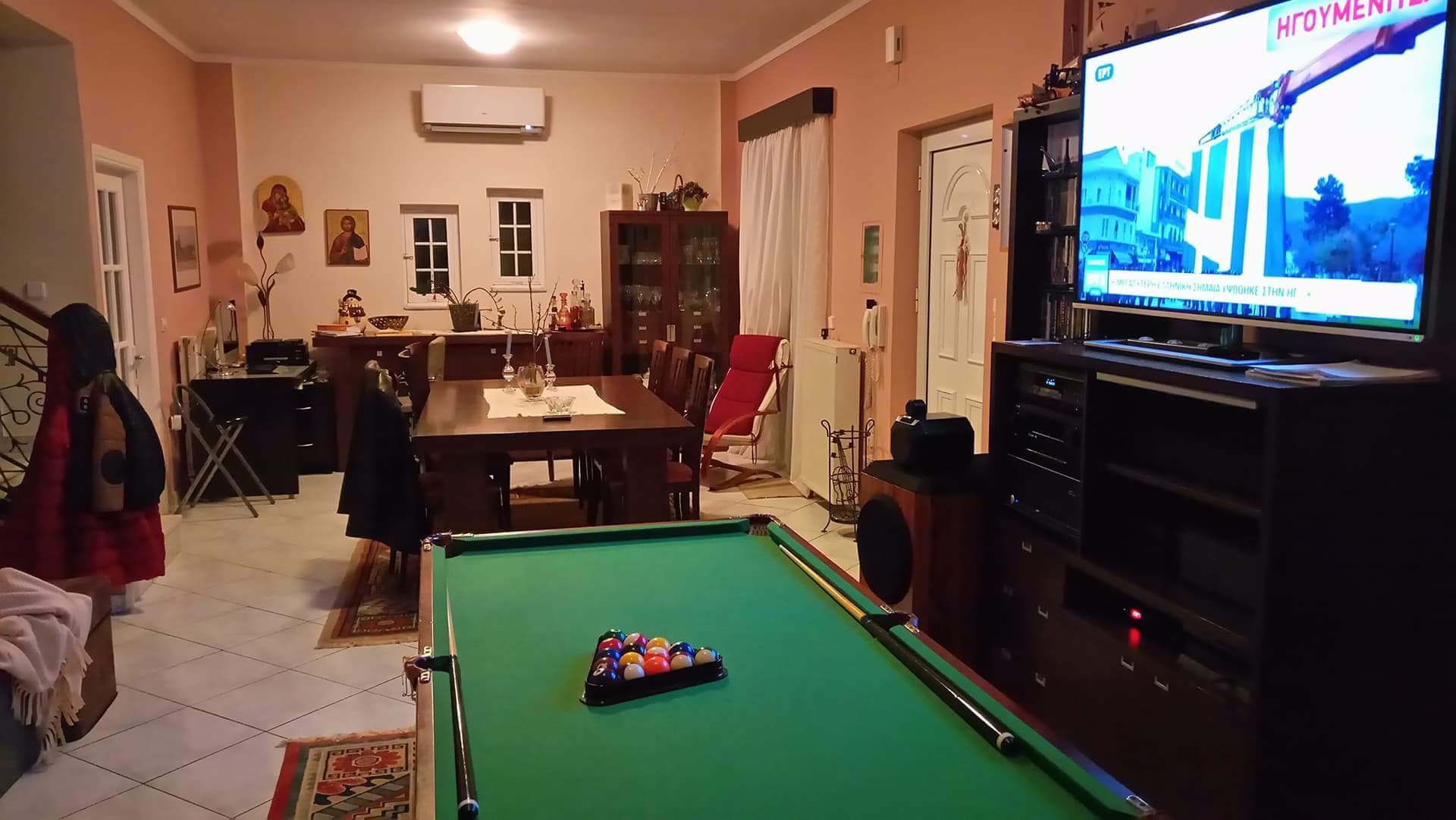

Αναζητώντας προβολέα και οθόνη, σε πρώτη φάση, και με αφορμή μια ενδιαφέρουσα προσωπική συνομιλία μου με εξέχον μέλος του site, αποφάσισα να δημοσιοποιήσω το υπάρχον σύστημά μου, με σκοπό την ανταλλαγή απόψεων, ώστε να πάρω τις σωστές αποφάσεις για την καλύτερη δυνατή αναβάθμιση. Ακολουθούν κάποιες φωτογραφίες αρχικά....

Ιιιιι, οι ενισχυτές είναι ο ένας πάνω στον άλλο; :o
Ναι, προσωρινά. Αλλά, το έπιπλο είναι ανοικτό πίσω και ο τελικός στο κάτω μέρος δεν ζεσταίνεται με τίποτα. Στην αναβάθμιση που σχεδιάζω θα μπει νέο έπιπλο με...αέρα.

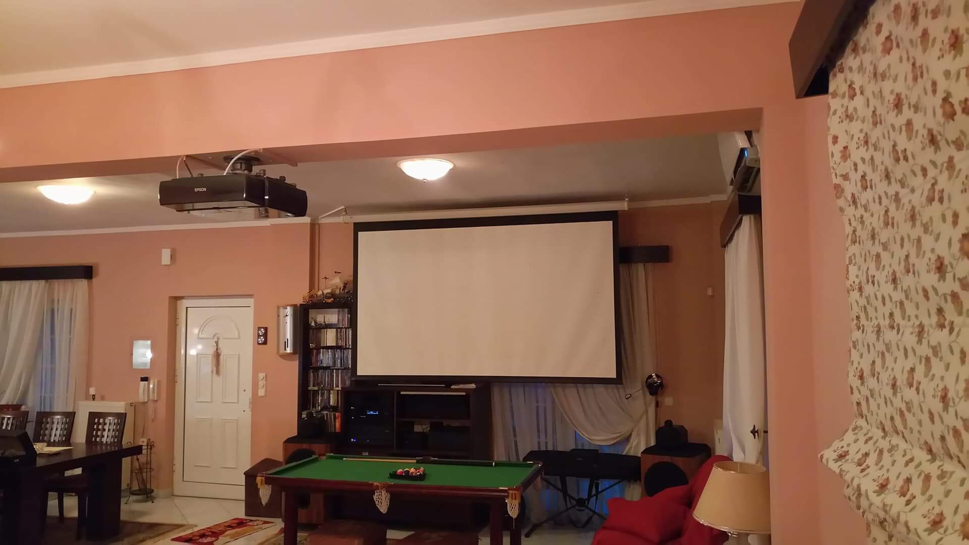

[DOUBLEPOST=1522002064][/DOUBLEPOST]Η σκέψη μου για την επόμενη αναβάθμιση προβολέα είναι να πάω σε 4Κ εφόσον ωριμάσει οικονομοτεχνικά η αγορά, σε συνδυασμό με μεγαλύτερη οθόνη από τις 106’’ στις 120 έως 135’’. Στην ιδανική περίπτωση, θα ήθελα να δίνει ο νέος προβολέας τις ίντσες αυτές από τα 3,5 μέτρα, όπου βρίσκεται το δοκάρι στο ταβάνι, όπως φαίνεται στην φωτογραφία, ώστε να μην μπλέξω και με έξοδα...διαζυγίου!!!

Το μπιλιάρδο μπορεί να φύγει. Είναι των παιδιών, αλλά, πλέον πιο πολύ χώρο πιάνει, παρά χρησιμοποιείται. Η διάταξη δυστυχώς δεν μπορεί να αλλάξει. Ο χώρος είναι 4 Χ 8,. Δεξιά, που δεν φαίνεται στις φωτογραφίες υπάρχει τραπεζαρία, μπουφές, κρυσταλιέρα, και άλλα...άχρηστα πράγματα, που όμως δεν μετακινούνται με τίποτα. Το μπιλιάρδο και η πολυθρόνα μπροστά στο δεξί ηχείο, όμως, μπορούν - και πρέπει - να φύγουν. Ο προβολέας είναι, όπως βλέπεις δύσκολο - για αισθητικούς λόγους - να πάει πιο πίσω από το δοκάρι στο ταβάνι
32.152
92.730
Δυο προφανείς κινήσεις ειναι να φύγει το μπιλιάρδο οπως ήδη ειπώθηκε, και αν ειναι δυνατόν να πανε ολα λίγο αριστερά, να φύγει το δεξί ηχείο απο την γωνία, και το αριστερό να παει εκεί παει ειναι τωρα το κουτί. Ετσι θα έρθουν και στην ευθεία. Τωρα ειναι μπρος-πίσω τουλάχιστον μισό μέτρο , μεγάλη αμαρτία.

Στέλνω και δύο φωτογραφίες αντιδιαμετρικά, για του λόγου το αληθές..
Το θέμα του ήχου σαφώς και με ενδιαφέρει εξίσου με την εικόνα. Πολύ σωστές οι παρατηρήσεις. Αυτό που δεν είπα, βέβαια, είναι ότι τα 801 έχουν ροδάκια και μετακινούνται, τόσο για...σκούπισμα, (παραχώρηση - παράπλευρη απώλεια, προς τη σύζυγο), όσο και όταν ξεκινά κάποια ακρόαση, σε ακριβείς θέσεις πιο μπροστά που έχουν μαρκαριστεί, ενώ έχει γίνει και ισοστάθμιση με το μικροφωνάκι της denon. Αναρτώ και δύο φωτό από δεξιά, για να υπάρχει πλήρης αντίληψη των περιορισμών του χώρου.

Δύσκολα είσαι.
Ενα μετακινούμενο πάνελ στην πρώτη ανακλαση του αριστερού ηχείου ισως βοηθήσει λίγο.
RT60 εχεις;
Η οθόνη σου ειναι ψηλά...:(
spylab
15.016
38.158
Το επιπλο πρεπει να γινει πολυ πιο χαμηλο και η οθονη να κατεβει πολυ πιο χαμηλα .
Το sub ειναι πολυ μικρο για τα 801 .

Η οθόνη θα κατέβει κι άλλο ναγκαστικά, όταν βάλω την νέα στη μεγαλύτερη διάσταση 120-135’’, οπότε θα αλλαχτεί και το έπιπλο. Η συγκεκριμένη υπήρχε από τον προηγούμενο προβολέα που είχα από το 2013 έως το 2008: έναν SANYO 720p.
Δεν ξέρω τι είναι το RT60 και δεν κατάλαβα αυτό για το μετακινούμενο πάνελ..
[DOUBLEPOST=1522011847][/DOUBLEPOST]
Και το sub είναι στα υπόψιν να αλλαχτεί με μεγαλύτερο, αν και τα 801 τα έχω ορίσει ως large, με υψηλή συχνότητα αποκοπής, ώστε να παίρνω και το δικό τους χαμηλό
Το δεξί ηχείο παίρνει (κακή) ανακλαση απο τον τοίχο-καλοριφέρ-τζαμαρία.
Το αριστερό ειναι τελείως στον ανοιχτό χώρο απο το πλάι του. Έτσι δημιουργεί μεγάλη ασσυμετρια.
Το RT60 ψαξτο στο google...αυτό ακούς ως επι το πλείστον σε ενα σύστημα-χώρο.
Κατι ακόμα: τα surround θα τα έβαζες σε επιτοίχιες βάσεις;

Ναι. Τα πίσω ηχεία και όσα...καταφέρω επιπλέον να βάλω, λόγω της οικιακής αντιπολίτευσης, θα μπουν σε βάσεις στον τοίχο. Αναρωτιέμαι όμως, το Audyssey της Denon δεν υπολογίζει τις ανακλάσεις - υποτίθεται?
