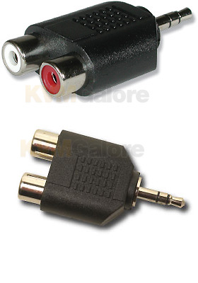

φιλε μου, απο το player φευγουν 2 rca (κοκκινο, ασπρο), στο pc αυτα τα δυο εχουν αντικατασταθει απο ενα στερεοφωνικο jack (καρφι).
Να πας να ακουσεις ενεργα πριν κανεις οτιδηποτε, εμεις απλα κατευθυνση δινουμε. Το γουστο του καθενος ειναι προσωπικο και η επιλογη και η τσεπη δικη του οποτε πρεπει να χει και ιδιαν αποψη.
49.117
103.836
Απάντηση: Μετά το DVVD963SA τι?
Στο pc χρειάζεσαι κάτι τέτοιο
ή κάτι τέτοιο

Υποθέτω ότι από τη στιγμή που θα πέσουνε πάνω στον υπολογιστή θα μπορώ και να ρυθμίζω την ένταση κατευθείαν έτσι;
