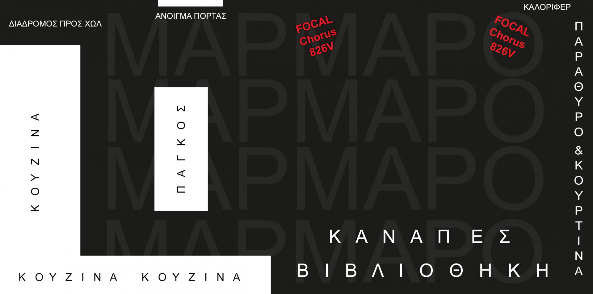

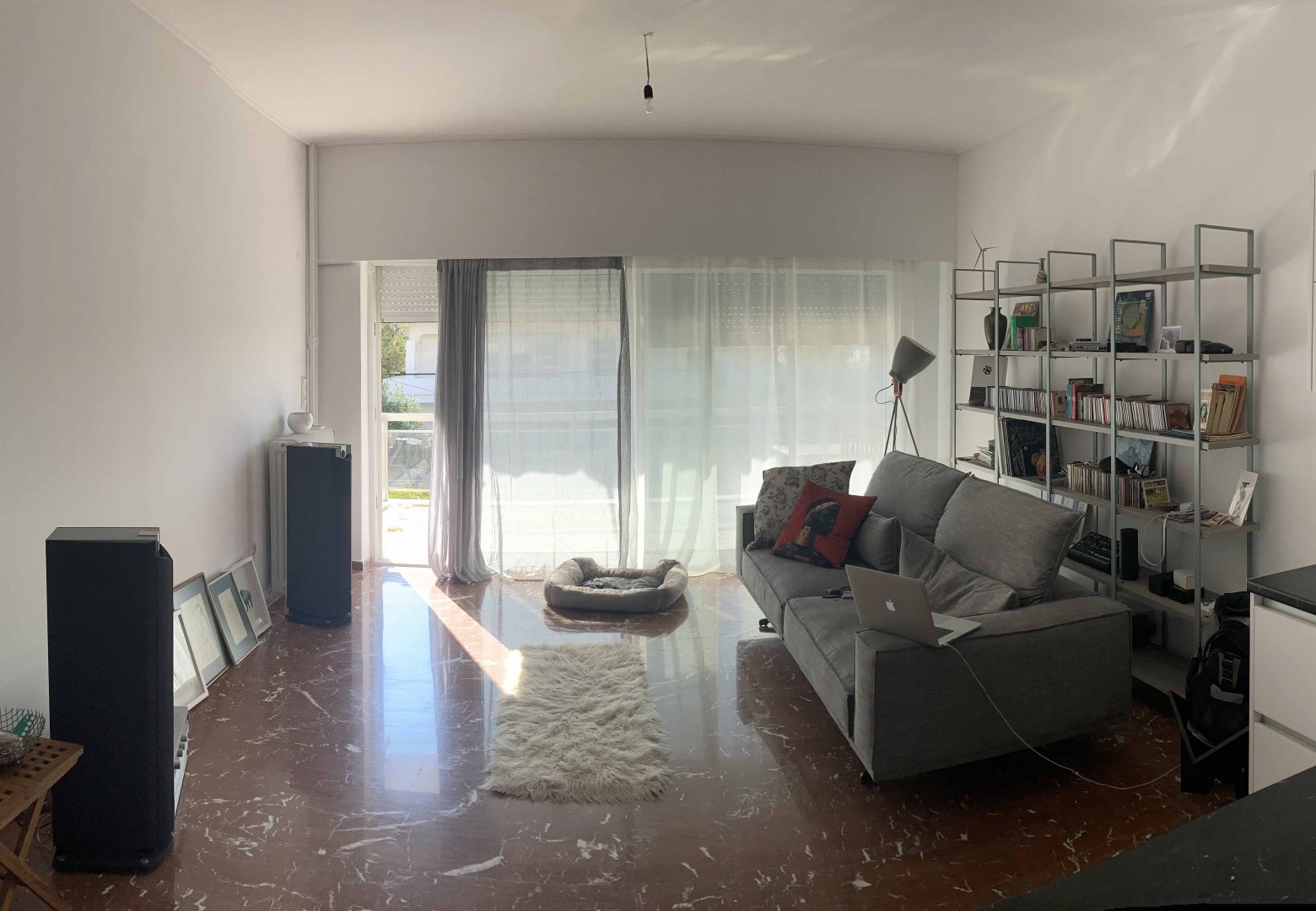

Καλησπέρα σε όλους, παρακάτω είναι η κατάσταση στο μισό περίπου της μετακόμισης, όλα μπορούν να αλλάξουν οπότε οποιαδήποτε βοήθεια και πρόταση βελτίωσης είναι ευπρόσδεκτη!
Πέρα από την τρέχουσα κατάσταση θα μπουν και άλλα έπιπλα, πίνακες, χαλιά κτλπ.
Η σκέψη επίσης είναι να αντικαταστήθουν κάποια από τα παραπάνω στοιχεία με ηχοαπορροφητικά αντικείμενα είτε στην περίπτωση όπου αντί για πίνακας θα μπεί ένα πάνελ, είτε για επίπλωση γωνιών να χρησιμοποιηθούν μπασοπαγίδες αν τα λέω σωστά, δεν το έχω ξανακάνει γιατί δεν έμενα σε δικό μου σπίτι.

Αν μεταφερεις το στησιμο των ηχειων πλατη στον στενο τοιχο με την τζαμαρια απο πισω,αυτοματα βελτιωνεις την ηχητικη συμπεριφορα οντας απομακρυσμενος απο τους τοιχους.Ξεκινας ετσι.Ο χωρος απο την αλλη φαινεται αδειος.Χρειζεσαι μπασσοπαγιδες στις γωνιες και τουλαχιστον απορροφηση στην πρωτη πλαινη ανακλαση των ηχειων και παλι λογω τελειως γυμνου χωρου ωστε να μειωθει λιγο ο χρονος αντηχησης.
Απο εκει και περα συνεχιζεις με βαση το γουστο ή κανεις μετρηση και κινεισαι πιο στοχευμενα!
Απο κοστη πας σε ιδιοκατασκευες αν εχεις θεματακι ή αγοραζεις απο πχ GIK Acoustics που ειναι αξιολογη και σχετικα οικονομικη.

Έχω περίπου τον ίδιο χώρο και δυστυχώς δεν είχα ανακαλύψει το φόρουμ όταν φτιάχτηκε. Τώρα θα γυρνούσα τον καναπέ να κοιτάει το παράθυρο, δε θα έχεις ισορροπία ποτέ έτσι.

Πράγματι, αν ο καναπές γυρίσει 90 μοίρες και βλέπει την τζαμαρία, θα έχεις 10 φορές καλύτερο ήχο, επειδή:
1. Οπως είναι τώρα, δεξιά έχεις την ανάκλαση της τζαμαρίας (~ 100% με τραβηγμένες τις κουρτίνες, ~90% με αυτές τις κουρτίνες να καλύπτουν τα τζάμια, ενώ από αριστερά έχεις ένα περίπου όμοιο χώρο κενό. Αντίο στερεοφωνική εικόνα.
2. Οπως είναι τώρα, ο τοίχος με την βιβλιοθήκη πίσω από τον καναπέ επιστρέφει πολύ κοντινές ανακλάσεις (first reflections) κατευθείαν στα αυτιά. Και δεν έχεις - όπως το βλέπω πρόσβαση στα χαμηλά ράφια :)
3. Αν γυρίσεις 90 μοίρες και φέρεις τα ηχεία ~ 1μέτρο από την τζαμαρία τότε θα έχεις καλύτερη εικόνα από το να είναι τα ηχεία σχεδόν κολλημένα στον τοίχο.
4. Μπορείς να προσθέσεις απορροφητικά πάνελ πάνω από την τζαμαρία αλλά και στους δύο πλαϊνούς τοίχους. Ισως και πίσω από την βιβλιοθήκη. (αλήθεια, αυτό με την παντόφλα παίζει; )
5. Θα προσέθετα ένα βαρύ χαλί ανάμεσα στα ηχεία και τον καναπέ. Τουλάχιστο 6-8τετραγωνικά.

και εγώ μετακόμισα πρόσφατα σε παρόμοιο χώρο αλλά λιγότερα τετραγωνικά από το σαλόνι του φίλου.
Είχα το ελεύθερο να βάλω τα ογκώδη ηχεία όπως ήθελα. Ιδανικά θα έπρεπε να μπούνε στη πλευρά της μπαλκονόπορτας.
Θα έκλεινε πολύ ο χώρος αν έστριβε ο καναπές. Τα άφησα όπως τα έχει ο φίλος με τη διαφορά ότι στο αριστερό ηχείο μπήκε μια ταύλα-χώρισμα που βοήθησε πολύ να υπάρχει ισορροπία L-R.

απο τη μερια του παραθυρου τα ηχεια και απο εμενα, και μικροφωνο και μετρησεις.
(και δεν εχω καταλαβει γιατι στο κορακα τα βαζετε στο τοιχο ?! 🐒 )
Γι αυτο υπαρχουν επιφυλαξεις. Το γυαλιστερο πατωμα αλλαζει τους χρονους ταχυτητας του ηχου αλλα και το βαρυ χαλι αποραφα σημαντικο μερος της ενεργειας του ηχου που ειναι χρησιμη κι επισης αλλαζει τους χρονους ταχυτητας.

Ο σημαντικότερος λόγος (όπως το αντιλαμβάνομαι) για βαρύ χαλί στη μεση του χώρου είναι όχι για να καταπολεμήσει τις πρώτες ανακλάσεις αλλά για να "διασκεδάσει" όσο γίνεται τα στάσιμα μεταξύ πατώματος και οροφής. Τυπικά το ύψος των δωματίων είναι 2.3-2.8 μέτρα, και πάντα αποτελεί την μικρότερη διάσταση παράλληλων επιφανειών με την μεγαλύτερη εκτεθειμένη επιφάνεια.
Το ιδανικό θα ήταν απορρόφηση στην οροφή, 20cm πυκνός πετροβάμβακας σε απόσταση 20cm από την οροφή, κρεμασμένος. Περίπου στο σημείο που στην φωτό του φίλου θα μπεί το φωτιστικό του σαλονιού. Εκεί σίγουρα πέφτει παντόφλα.
Σε δικό μου χώρο, που "ορίζω ως θέλω" το πλάνο λέει να βάλω συνδυασμό απορρόφησης με περιφερειακά ξύλινο κάδρο και σποτάκια να ντιμάρουν. Το έχω καθυστερήσει αλλά δεν πρέπει άλλο γιατί δεν θα βρίσκω σε λίγο σποτάκια αλογόνου.
το ιδανικό είναι διάχυση στο ταβάνι. Σχεδόν πάντα. Επίσης αν κρεμάσεις σε 2.3Μ ύψος Δωματίου 20 εκ υλικό με 20εκ αποσταση από το ταβάνι, κάποιος ψηλός θα βρίσκει.
Γενικά η απορρόφηση παίζει γύρω στα 10εκ πάχος (broadband) και πολύ παραπάνω για μπάσο-παγίδες.
