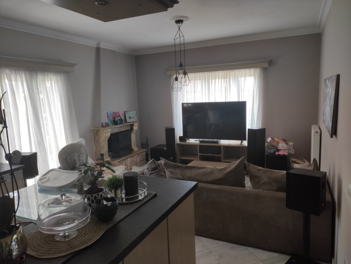

Καταρχήν να πω πως το ανακάλυψα το 2019 ψάχνοντας πως να συνδέσω μια τηλεόραση χωρίς εξόδους ήχου με ενα παλιό μινι hi-fi και τώρα έχω ενα ταπεινό 5.2 (που το ευχαριστιεμαι) και τριγμούς στο γάμο μου.

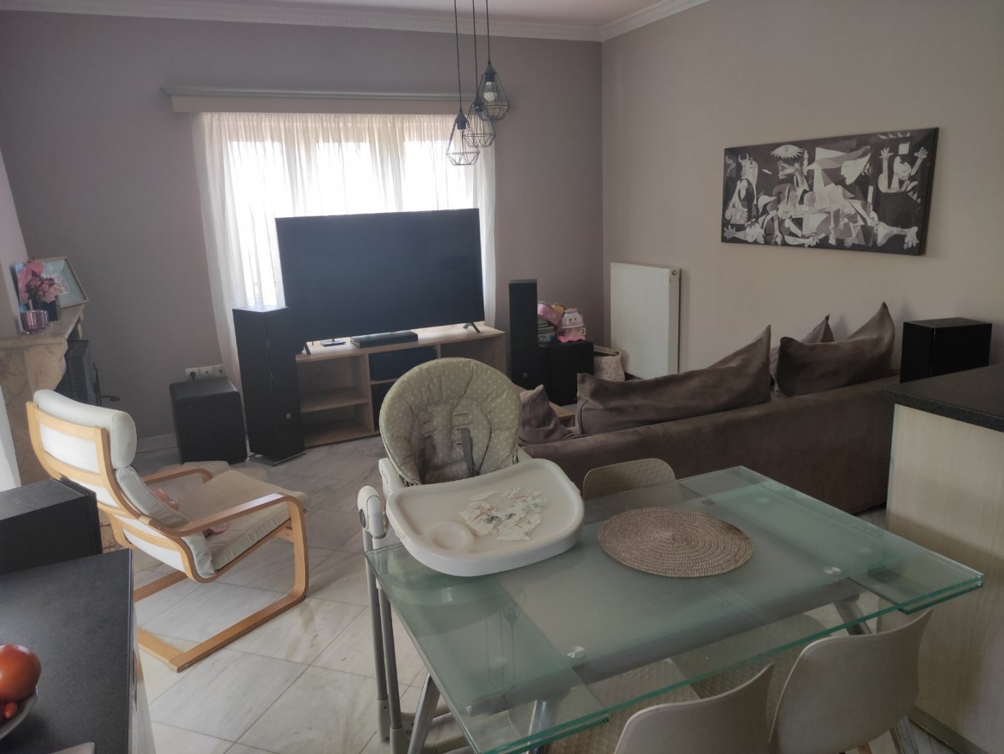

Το σύστημα αυτή τη στιγμή είναι στημένο σε ένα ενιαίο χώρο καθιστικό - κουζίνα .

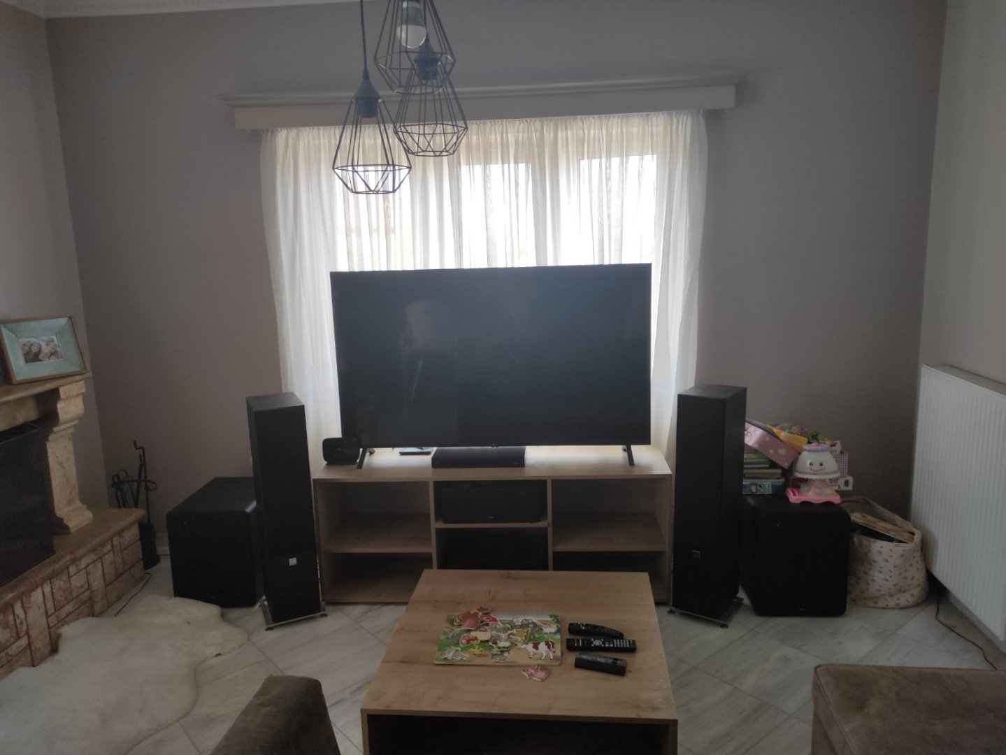

Τα ηχεία είναι τα Dali zensor 7, zensor 3 και vokal. Δυο pb 1000 και ενισχυτής ο denon 3500.
Τέλος του μήνα έρχεται ο γυψοσανιδάς για να βάλει στο δίπλα χώρο οροφή για κρυφό φωτισμό στο ταβάνι και σκέφτομαι να μετακομίσω το σύστημα εκεί και να βάλω ηχεια οροφής...( Συνεχίζεται )

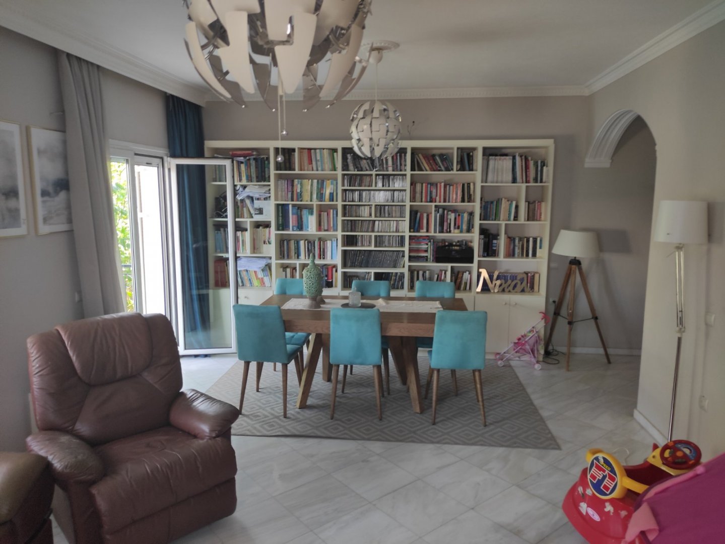

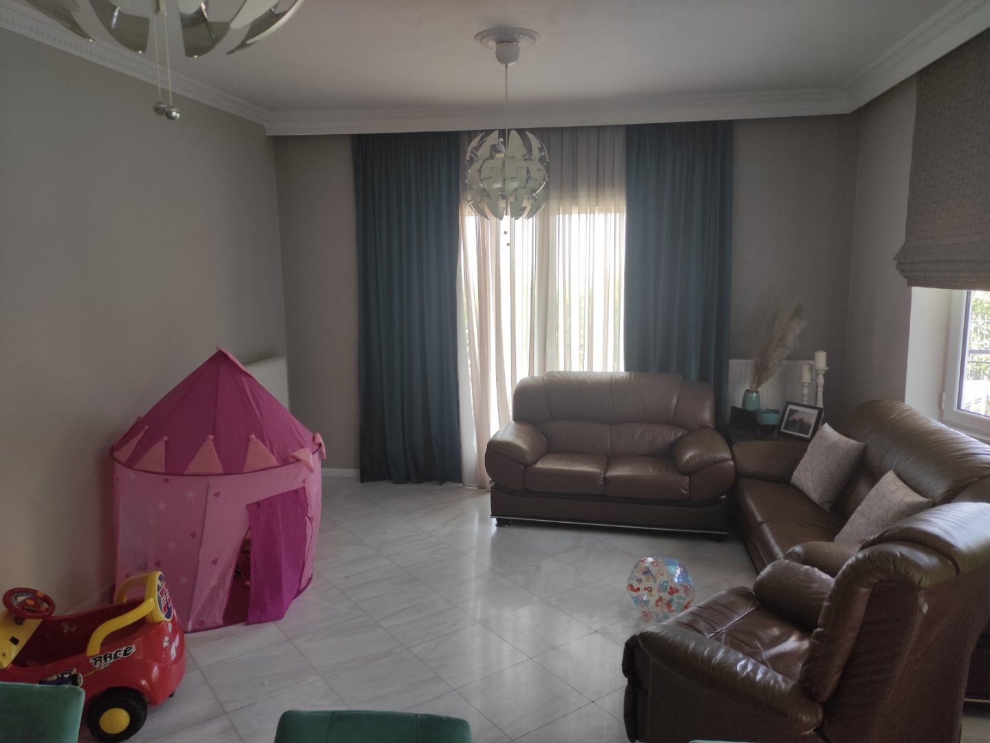

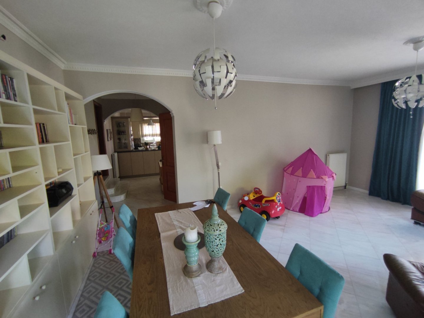

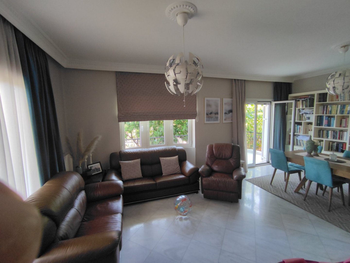

Το σαλόνι στο οποίο θα γίνει η μετακόμιση έχει διαστάσεις 6.3*4.5 και ύψος 2.85.

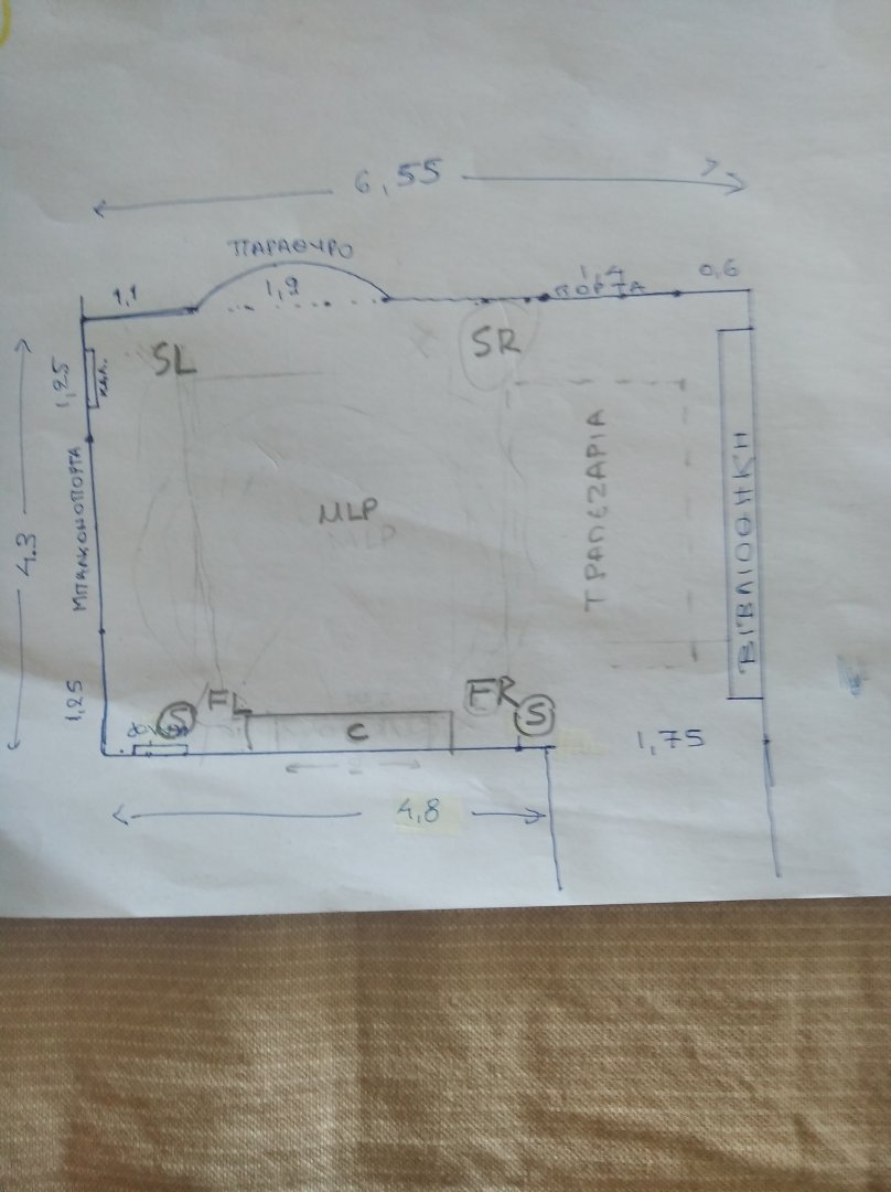

Ο χώρος και η τοποθέτηση που σκέφτομαι είναι αυτή
Με την οθόνη στην πιο μεγάλη πλευρά δυστυχώς λόγω βιβλιοθήκης, μπαλκονόπορτας και του κενού που συνδέει το σαλόνι με τους άλλους χώρους.

...και απο εμενα ειναι ναι (ειμαι θετικος προς τη μεταβαση σε μεγαλητερο χωρο - και δεδομενου του 5.2 + πιθανη περεταιρω εξελιξη -δεν θα υπαρχει προβλημα), βαλε μια ηχομπαρα στο προηγουμενο χωρο και καλη επιτυχια :)
-ως προς την τοποθετηση...θα το πηγαινα προς το παραθυρο (στροφη 90 μοιρων ) προς μπαλκονοπορτα.. :/
(αυτο σαν πρωτη μου σκεψη)

Θα έχεις ασυμμετρία στην πρώτη ανάκλαση από τα L-R, αναγκαστικά.
Εξαιτίας του ανοίγματος στα δεξιά του fl, της διαφοράς αποστάσεων fr aπο την μπαλκονόπορτα και fl απο βιβλιοθήκη ή και τα δύο;

Όπως βλέπω δεν έχεις άλλη επιλογή από την αρχική σου σκέψη.
Θέλεις να διατηρήσεις τη θέση της τηλεόρασης και να πέφτει μπροστά η οθόνη σωστά;

Η σκέψη είναι να μπει στο νέο χώρο στο σαλόνι στην θέση που λέει C (εκεί που είναι η παιδική σκηνή στις φωτογραφίες) ένα τέτοιο έπιπλο.
Μάλλον και με το πλακάκι πίσω του, έτσι ώστε να βγει και το κεντρικό απο εκεί που είναι τώρα, η 65'' τηλεόραση να μπει σε βάση στον τοίχο, τα καλώδια να μπουν στην γυψοσανιδα που πάνω της θα μπει και 3d πλακάκι και να δημιουργηθει και χώρος στο πάνω μέρος της για μια μελλοντική ηλεκτρική οθόνη που θα πέφτει μπροστά από την τβ η οποία ισως και να φύγει τελείως πιο μετά.
