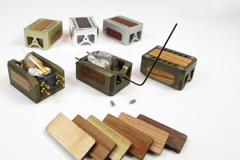

Η Audio MusiKraft είναι μια νέα εταιρία, η οποία επιχειρεί να αλλάξει την εμφάνιση και τον ήχο μιας θρυλικής κεφαλής, της Denon DL-103. Προσφέροντας μια σειρά από διαφορετικά περιβλήματα και διαφορετικά φινιρίσματα, δίνει την ευκαιρία σε όσους ψάχνονται γύρω από τον ήχο του βινυλίου να βελτιώσουν τον ήχο του συστήματός τους και να ασχοληθούν με το ευγενές σπορ του tweaking αλλάζοντας μια παράμετρο στην οποία σπανίως έχει κανείς πρόσβαση, τη δομή και το υλικό του headshell.
Με βάση τα όσα αναφέρονται στο δελτίο τύπου, η εταιρία που ίδρυσε ο Guy Pelletier διαθέτει μια μικρή ομάδα που έμπειρους τεχνίτες (οι οποίοι, όλως τυχαίως, είναι και λάτρεις της μουσικής...) και έχει δαπανήσει τέσσερα χρόνια σε έρευνα και εξέλιξη, με την δημιουργία πολλών πρωτοτύπων πριν επισημοποιήσει και διαθέσει στην αγορά τις προτάσεις της για την DL-103.
Στην πράξη, αυτό που προσφέρει η Audio MusiKraft είναι ένα νέο κέλυφος για τις DL-103/103R το οποίο απαρτίζεται από έναν μεταλλικό σκελετό στον οποίο προσαρμόζονται ξύλινες επιφάνειες για το τελικό φινίρισμα. Ο μεταλλικός σκελετός μπορεί να αποτελείται από τρία διαφορετικά μέταλλα, αλουμίνιο, κράμα αλουμινίου/λιθίου και μαγνήσιο. Τα αντίστοιχα μοντέλα ονομάζονται S-Al, S-AlLi-103 και S-Mg-103 αντιστοίχως. Ο χρήστης μπορεί να επιλέξει να αγοράσει τα περιβλήματα με ή χωρίς την κεφαλή (σε περίπτωση που έχει ήδη μια Denon DL-103), αλλά σε κάθε περίπτωση απαιτείται μια αλλαγή στην ίδια την κεφαλή προκειμένου να μεταφερθεί στο νέο κέλυφος.
Οι τρεις μεταλλικοί σκελετοί μπορούν να συνδυαστούν με κάποιο από τα 24 διαφορετικά ξύλα ώστε να δημιουργήσουν το ολοκληρωμένο κέλυφος και, μπορεί να υποθέσει κανείς, οι διαφορές μεταξύ των ιδιοτήτων των μετάλλων και των ξύλων προσφέρουν κάποιες δυνατότητες αλλαγής του ηχητικού χαρακτήρα της κεφαλής. Η ίδια η Audio MusiKraft αναφέρει ότι “όταν η Denon DL-103 απελευθερωθεί από το πλαστικό της κέλυφος και συνδυαστεί με ένα από custom κελύφη που προσφέρει, ο κάτοχός της θα ακούσει τις πλήρεις δυνατότητες που διαθέτει”.

Ένα θλιβερό απομεινάρι του μακρινού παρελθόντος με πάνσκληρη ανάρτηση (μόλις 5CU), που ταιριάζει μόνο στα μπράτσα απ' αυτές εδώ τις χοντροκοπιές, και σφαιρική βελόνα θεωρείται σήμερα καλή κεφαλή και χρεώνεται 300$. Η εποχή μας είναι εντελώς τρελή... Ναι ρε, σφαιρική βελόνα.
1.866
4.431
Δεν αμφιβάλλω ότι παίζει πολύ καλά στον κατάλληλο βραχίονα.
Δεν αμφιβάλλω ότι το υλικό του περιβλήματος ακούγεται κι αυτό.
Αλλά ....τρεις διαφορετικοί σκελετοί και 24 διαφορετικά είδη ξύλου !!
Που θα απαιτησουν κριτική ακρόαση και ρηβιου.
Μήπως βρισκόμαστε πλεον στη περιοχη του γραφικού?
Μήπως έχει χαθεί το δάσος ?

Οσοι πειραζαν και πειραζουν τις 103 το κανουν κυριως για να αλλαξουν τον λογο βαρους - ενδοτικοτητας, μπας και κατσει σε συγχρονους βραχιονες.
Κατ' επακολουθο αλλαζει και ο ηχος της, ετσι κατι εχουν να πουν οτι εκαναν.
Ναι, καποτε η κεφαλη ηταν καλη, σημερα παιζει απλα συμπαθητικα.
Υπαρχουν αντιστοιχης τιμης MC που παιζουν καλυτερα.
662
534
Για πείτε καμία που παίζει καλύτερα σε αυτά τα χρήματα. Εγώ θα ήθελα να ακούσω τις Hana ή την dynavector 10x5 αλλά ξεφεύγει το budget.

Ορθά όλα τα λεγόμενα. Άλλωστε πατέντες για αλλαγή του κελύφους της Denon κυκλοφορούν πολλά, εδω και αρκετά χρόνο με σκοπό την αλλαγή της ενδοτικότητας η/και του ηχητικού χαρακτήρα της. Έχω μια και εύκολα θα την έδινα. Απορώ με αυτούς που ορκίζονται σε αυτη.
sterkon
Τελεοράσεις!
982
1.616
Εντάξει, 200€ έχει... Υποθέτω την αγοράζουν νέοι για το ένδοξο ραδιοφωνικό παρελθόν της... Η Denon πάντως ήταν πάντα best vfm. Μια DL-S1 πχ, είναι για μένα ακόμα και σήμερα, και το απόλυτο best value...
Αν ψώνιζα σήμερα στα 200€ πάντως, θα έπαιρνα μια ΑΤ-95 Shibata!... ;)

Μιας και η κουβεντα για matching βραχιονα με την dl103, ας κανω την ερωτηση μου σε αυτο το thread. Ο βραχιονας μου ειναι ο roksan tabriz με effective mass 9gr. Η denon θελει τουλαχιστον 14 (απ οσα διαβαζω) για να ακουστει σωστα.
Μπορω να αυξησω το βαρος του βραχιονα? Ειναι δοκιμο? Αν ναι, υπαρχει κατι aftermarket που το κανει αυτο? Τα φωτα σας παρακαλω οι analogue experts. Ευχαριστω πολυ
