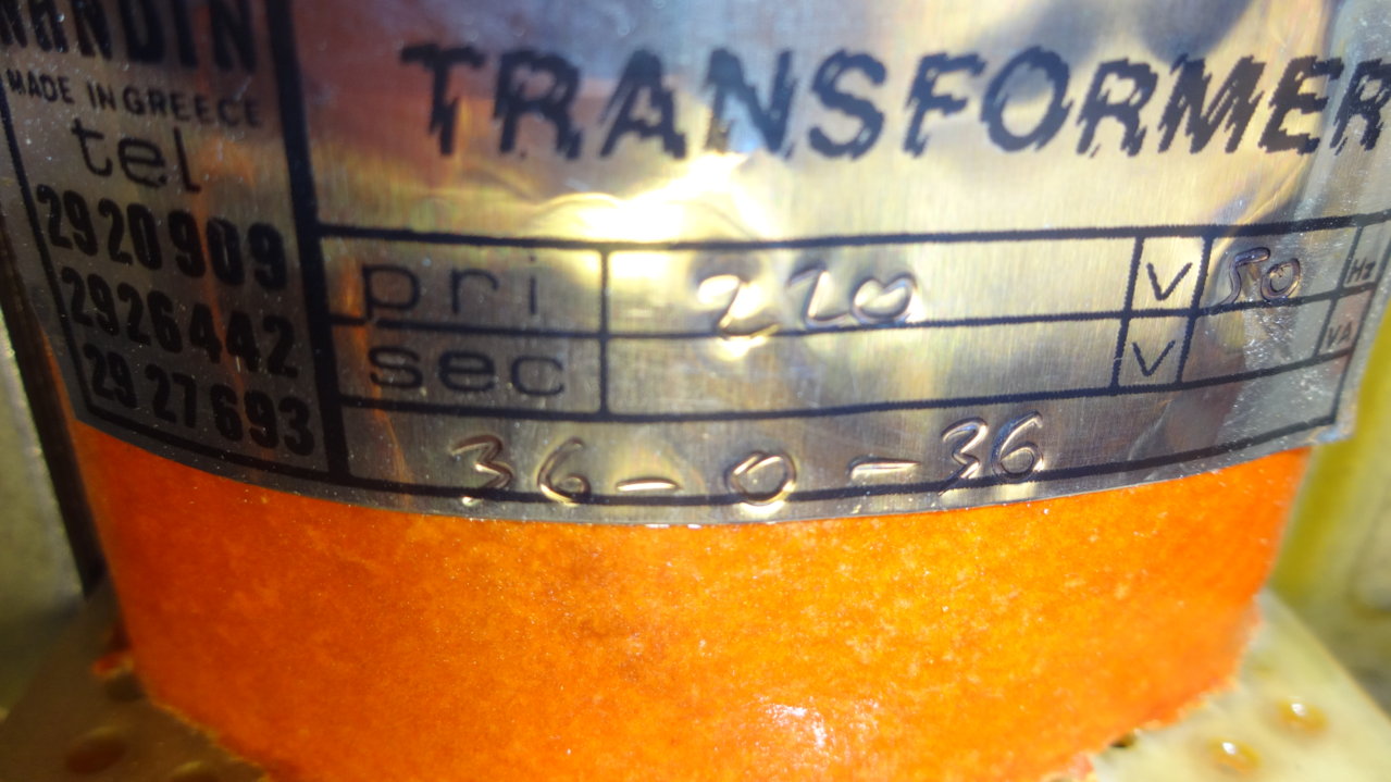

Θά ήθελα μιά βοήθεια σχετικά μέ ένα μετασχηματιστή σε σχέση με τα καλώδια του δευτερεύοντος.

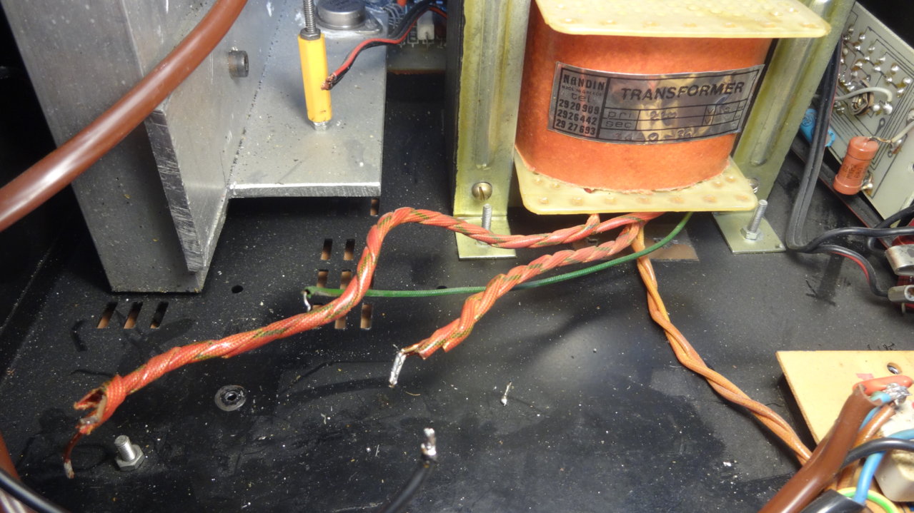

Συγκεκριμένα το λεπτο πράσινο καλώδιο που ειναι δίπλα απο το δευτερεύον οπως φαινεται και στις φωτογραφίες τι είναι ?? μήπως γείωση του δευτερεύοντος.
Ο μετασχηματιστής πόσα VA η WATTS να είναι άραγε?? και πως μπορώ να το υπολογίσω .
Ψήνομαι για ενα τελικό diy και πρέπει να ξενικήσω απο το τροφοδοτικό.

Αυτά είναι όλα τα καλώδια του μετασχηματιστή;
ναι τα δυο συστραμμενα δεξια εινα 220v τα δυο αριστερα το καθενα 36v τα δυο στη μεση 0v και ενα πρασινο τι είναι αυτό

Μακάρι και νά 'ξερα τί είναι. Ίσως να είναι ,η μεσαία λήψη του πρωτεύοντος τυλίγματος, ώστε ο μετασχηματιστής να μπορεί να συνδεθεί και σε δίκτυο 115V. Πάντως, το πρωτεύον θα έχει λεπτά καλώδια, ενώ το δευτερεύον (2 x 36V) θα έχει χοντρύτερα.

ετσι ειναι τα πραγματα οπως τα λες το πρωτεύον έχει λεπτά καλώδια, ενώ το δευτερεύον (2 x 36V) έχει χοντρύτερα αυτο το λεπτο πρασινο καλωδιο ηταν συνδεδεμενο στο - (πλην) της πλακετας του τροφοδοτικού μαζι με την μεσαια ληψη

τελικά επικοινώνησα με την εταιρεία NANDIN που γραφει επάνω ο μετασχηματισής και αφου μέτρησα τις διαστάσεις του πυρήνα η απαντηση εχει ως εξης 120w ισχυς 1,6 Α φορτίο για κάθε ληψη του δευτερεύοντος στα 36v το δε πρασινο καλώδιο είναι θωράκιση του δευτερεύοντος και συνδεέται μαζί με το δευτερεύον στο τροφοδοτικό θέλω να ευχαριστήσω τον κύριο που με εξυπηρέτησε στην εταιρεία και εσάς πού ασχοληθήκατε
