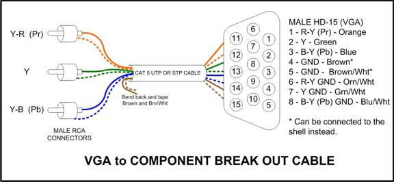

και όμως υπάρχει... και όχι μόνο υπάρχει αλλά επειδή η VGA ΕΧΕΙ ήδη αναλογική έξοδο για component, το μόνο που μένει είναι ενα καλώδιο... ναι ενα απλό καλώδιο με την κατάλληλη συνδεσμολογία.
Ποιά είναι αυτή ?
Μάλιστα για καλώδιο χρησιμοποιείται καλώδιο UTP CAT5a ή μεγαλύτερο, καλύτερα CAT6 ή 7.
Οι αποστάσεις είναι μέχρι και 20 - 25 μέτρα.
Το κόστος είναι ελάχιστο.... Ενας VGA 15 pin αρσενικός connector με το καπάκι του, το καλώδιο και 3 RCA αρσενικούς κονέκτορες.
Θα επιλέξεις απο το PC να γίνει κλώνος η δεύτερη VGA του και voila...
Το pinout της VGA είναι :
Pin # - Signal Name - CAT 5 Conductor
1 - Red - Orange
2 - Green - Green
3 - Blue - Blue
4 - No Connection
5 - Ground - No Connection
6 - Ground - Orange/White
7 - Ground - Green/White
8 - Ground - Blue/White
9 - No Connection
10 - Ground - No Connection -
11 - No Connect
12 - DDC DAT - No Connection
13 - Horizontal Synchronization - Brown
14 - Vertical Synchronization - Brown White
15 - DDC Clock - No Connection
Ενα κολλητήρι και λίγο μεράκι, και είναι έτοιμο...
475
2
Απάντηση: Μετατροπέας VGA σε YpbPr
Πάνο, πρέπει να το υποστηρίζει και η κάρτα γραφικών να δωσει component μεσω VGA.
VGA= πράσινο, κόκκινο , μπλέ, οριζ. και καθετος συγχρονισμός.
Component= Υ, Pb, Pr, με τον συγχρονισμό να υπάρχει Composite
(laced 15,625 khz progressive 31,25 khz) Στο Y.
Δεν ειναι τόσο απλό .
απλό ειναι να βρεις το καλώδιο (που κάνει σε όλα τα λαπτοπ) και απλά να κάνεις την δουλειά σου.

Ναί πρέπει να το υποστηρίζει και η κάρτα γραφικών, σίγουρα το έχουν οι ΑΤΙ και αρκετές NVIDIA.
Πάντως μια δοκιμή θα δείξει...
Σίγουρα όμως αυτο θα λύσει το πρόβλημα...

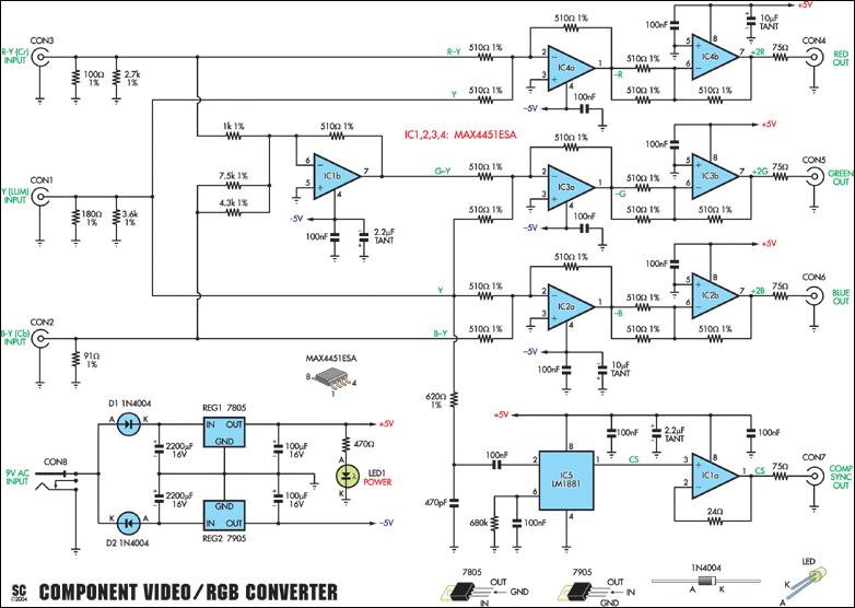

RGB to Component transcoder

Γιάννη θα πρέπει να μας πεί τι προβολέα έχει και εαν υποστηρίζει στην 15πινη είσοδο RGB σήμα, να δεί απο το manual το pinout.
Πάντως για λύση μετατροπέα είναι η παρακάτω εαν εχει το μεράκι DIY...
καλά πλάκα κάνω... :123:
Μπορεί πιθανόν να κάνει και το κσλώδιο που έγραψα πιο πάνω.
Πάντως ενας ηλεκτρονικός μετατροπέας είναι ακριβός και προτιμότερο να αγοράσει DVD player με HDMI που κάνει περιπου 100 ευρώ.
