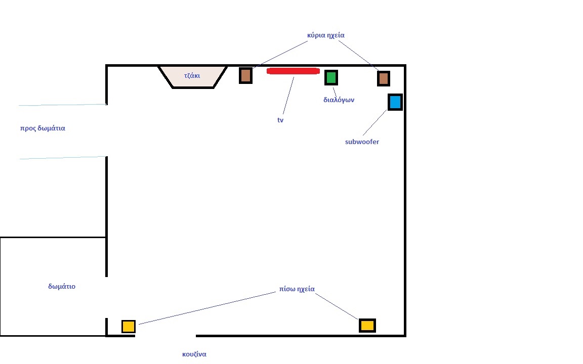

Το σαλόνι είναι μεγέθους 8 χ 8 μέτρα και τα ηχεία είναι τοποθετημένα ως εξής (δεν είναι καθόλου εύκολο να μετακινηθούν): Κύρια ηχεία σε ύψος 80 εκ και απόσταση περίπου 4,5 μ, το κεντρικό στη μέση αυτής της απόστασης και δίπλα στην tv, το subwoofer στο πλάι τους σε απόσταση 1 μ από το ένα κύριο ηχείο. Τα δύο πίσω τοποθετημένα στον απέναντι τοίχο ψηλά, σε ύψος περίπου 2,50 μ, 5 μ μεταξύ τους και 8 μ από τα μπροστινά.
