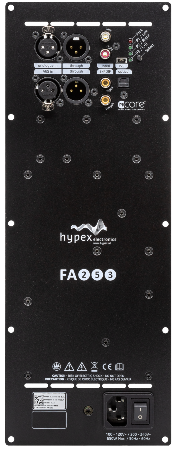

Ως γνωστόν, έχω ενθουσιαστεί με τη ψηφιακή διόρθωση του χώρου. Έχω αρχίσει να βλέπω πιο ζεστά και τη λειτουργία των ενεργών ηχείων βάζοντας στη ζυγαριά τις πιθανές υποχωρήσεις απο πλευράς κατασκευής και τα - όπως επιτάσσει η λογική - προτερήματά τους.
Οι κύριοι λόγοι που μπορούν να υπερέχουν τα ενεργά, όπως τους αντιλαμβάνομαι, αν δεν κάνω λάθος είναι οι εξής:
- Πολυενίσχυση, κάθε μεγάφωνο τροφοδοτείται απο δικό του αποκλειστικό ενισχυτή που σε συνδυασμό με την επόμενη παράγραφο, σημαίνει ότι οι ενισχυτές λειτουργούν σε συγκεκριμένο φάσμα συχνοτήτων, άρα επιτελούν ευκολότερο έργο σε αντίθεση με τον ενισχυτή που οδηγεί παθητικά ηχεία και ο οποίος λειτουργεί full range.
- Ενεργό κροσόβερ. Ακρίβεια στο κροσάρισμα, ιδανικά καλύτερο ταίριασμα των μονάδων, μικρότερες αν όχι ανύπαρκτες απώλειες λόγω των υλικών που συναντώνται στα παθητικά κροσόβερ.
- Συνδυασμός του παραπάνω με DSP, αν και το DSP μπορεί να χρησιμοποιηθεί και με παθητικά ηχείαν( οπότε στη περίπτωσή μου δεν το μετράω σαν προτέρημα, αλλά κοινό παράγοντα ).
- Σαφώς λιγότερη χρήση καλωδίων

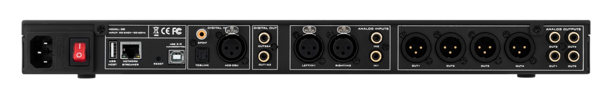

Στα μελλοντικά μου σχέδια είναι τόσο η ενσωμάτωση subs ( εγώ το σκέφτομαι για δύο πάντως, μη το κάνω και τρελοκομείο ) με χρήση DSP. Σαν αρχική σκέψη είχα τον minidsp SHD, αλλά υποψιάζομαι ότι δεν θα με καλύψει... Ο λόγος:
Σκέφτομαι να αφαιρέσω το crossover των ηχείων μου και να κάνω διενίσχυση με κροσαρισμένους τους τελικούς ώστε να παίζουν συγκεκριμένο εύρος συχνοτήτων. Προφανώς ο 4Β στα χαμηλά, ο δεύτερος ενισχυτής στα ψηλά. Και εδώ ερχόμαστε στον λόγο για τον οποίο ίσως ο SHD κριθεί ανεπαρκής: Θα χρησιμοποιώ τις 4 εξόδους του μόνο για τα κύρια ηχεία, οπότε όταν έρθει η ώρα απόκτησης των subs, θα χρειάζομαι άλλα δύο κανάλια. Για τρίνοβ, το ξεχνάμε, δεν μας παίρνει παίδες. Οπότε, θέλω τα φώτα σας για κάτι που να μη δώσω νεφρό για να το αποκτήσω και να μου κάνει τη δουλειά. Σκέφτομαι τη λύση της πολυκάναλης κάρτας ήχου σε συνδυασμό με το rephase ( του οποίου η κύρια χρήση έχω καταλάβει ότι δεν είναι η τακτοποίηση του χώρου, αλλά η σχεδίαση ηχείων ).
Πρώτη απορία: Χρειάζομαι μετρήσεις του ηχείου μετά την αφαίρεση των κρος ( ή πριν? ) και πριν την έναρξη των εργασιών; Αν ναι, είναι κάτι που μπορώ να κάνω μόνος μου ή θα χρειαστεί να τα πάω σε τεχνικό με πιο εξελιγμένο εξοπλισμό;
Δεύτερη απορία: πόσο εύκολο ή δύσκολο είναι να γίνει το κροσάρισμα απο έναν προσέσορα ( σχεδόν αυτόματα υποθέτω ) ή απο ακόμα και απο το Rephase. Χρειάζομαι κάποιες τεχνικές πληροφορίες για το ηχείο μου και αν ναι, ποιες;
Τρίτη απορία : Αφαιρώντας το κροσόβερ των ηχείων μου, χάνω και τις ασφαλιστικές δικλείδες αυτού. Δηλαδή, τώρα τα τουίτερ είναι απίθανο να πάρουν κάποια συχνότητα που δεν μπορούν να διαχειριστούν ( για παράδειγμα τον ήχο που κάνει ένας ενισχυτής χωρίς ρελέ στις εξόδους όταν ανάβει ). Μια ιδέα που έχω είναι να φτιάξω ένα υψιπερατό φίλτρο με ένα πυκνωτή ώστε να αποκλείσω τις συχνότητες π.χ κάτω απο τους 2.5Κ ( κάπου στους 3Κ πρέπει να κροσάρεται τώρα με 12db/oct ). Θεωρούμε δεδομένο ότι ο πυκνωτής θα είναι καλής ποιότητας.
Τέταρτη απορία: Τί καλώδια θα πρέπει να χρησιμοποιηθούν απο τον κάθε ενισχυτή προς την αντίστοιχη μονάδα; Ένα καλώδιο με τέσσερις αγωγούς που θα το ανοίξω στη πλευρά των ενισχυτών ή δύο καλώδια με δύο αγωγούς που όμως θα έχουν ακανόνιστη απόσταση μεταξύ τους, με ό,τι αυτό συνεπάγεται ως προς τα ηλεκτρικά τους χαρακτηριστικά.
Πέμπτη απορία: Μήπως η χρήση των τελικών οδηγήσει σε βρόγχους της γείωσης με ό,τι αυτό συνεπάγεται;
Έκτη και πιο σημαντική απορία: Με δεδομένο ότι είναι πολύ πιθανό να προμηθευτώ dsp processor ( κρατώ μια επιφύλαξη επειδή δεν έχω δοκιμάσει ακόμα τον οδηγό του Μπούτχια σχετικά με το rephase και τη διόρθωση απόκρισης ηχείων ) και ήδη υπάρχουν οι τελικοί, αξίζει το κόπο να ασχοληθώ; Θα έχω τα οφέλη που υποθέτω παραγκωνίζοντας τα κακώς κείμενα του παθητικού κροσόβερ;
