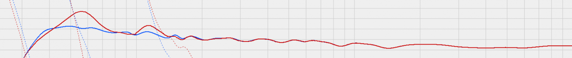

...και υπέθεσα αρχικά ότι θα μπορούσα να φορτώσω FIR φίλτρα σε αυτό για να κάνει τη βρωμοδουλειά αντί του υπολογιστή, αλλά δεν έχει αρκετά taps ώστε να παίξει σε όλο το συχνοτικό φάσμα
Το μόνο που "με χάλασε" στα δικά μου πειράματα και δοκιμές....
π.χ. στήνω τη μπλε καμπύλη στο rephase και όταν κάνω generate... τελικά έχω την κόκκινη
αν κάνω export με περισσότερα taps είναι οκ, αλλά τα "περισσότερα taps" δεν μπορούν να χρησιμοποιηθούν στο minidsp.
Στον υπολογιστή όμως δεν ξαναγυρίζω για πρακτικούς λόγους.

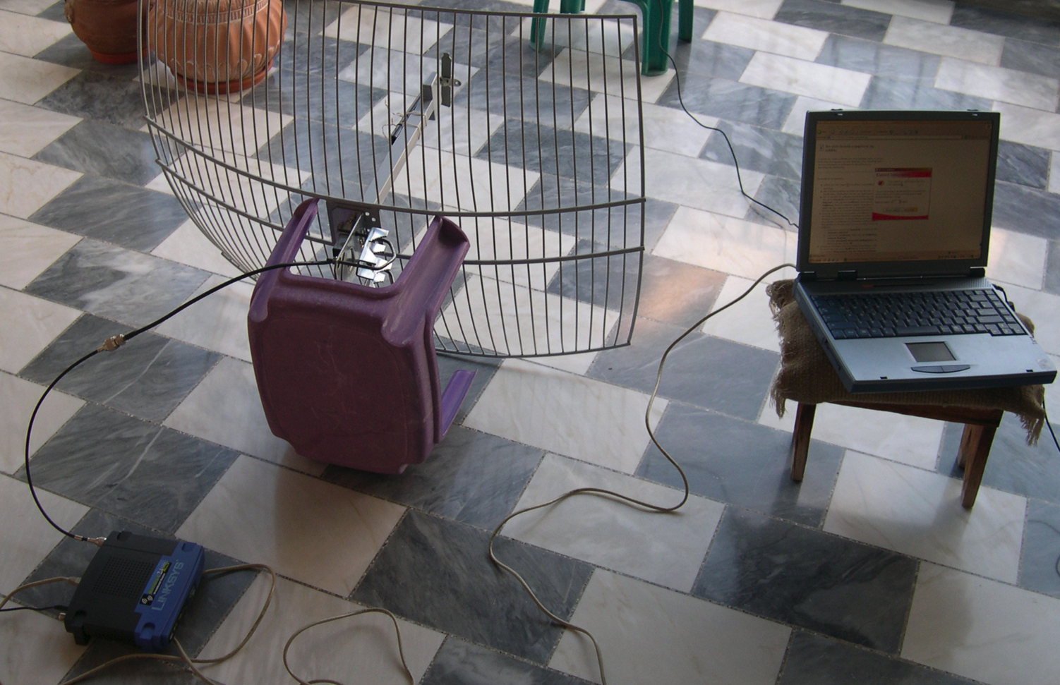

Αυτό με τον εξωτερικό χώρο είναι το μανίκι της υπόθεσης, θα θυμηθώ τα παλιά χρόνια που ανέβαινα στη ταράτσα με οθόνη υπολογιστή και δορυφορικό δέκτη για να αλλάξω δορυφόρο
τι πας και μας θυμίζεις και συ τώρα :p
