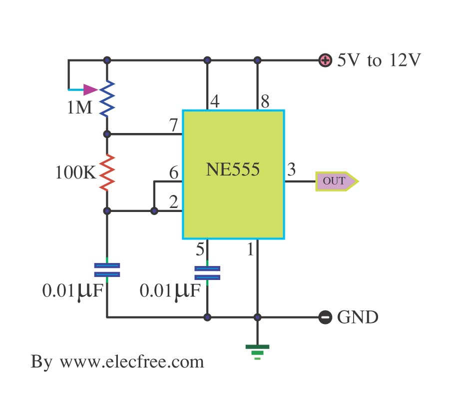

με 5 ευρώ και ένα κολλητίρι, φτιάχνεις το παρακάτω.
Υπάρχει και σε smart kit αν θέλεις.
Δεν θα έχει high end κουτί όμως...
Τροφοδοτείται απ'ευθείας απο τα 12V του προενισχυτή.

Σύμφωνα με το manual του τελικού ο παλμός πρέπει να είναι 5 - 12V και με διάρκεια 1 -500 mS.
Ο παλμός είναι μοναδικός. Δηλαδή κάθε φορά που εμφανίζεται στην είσοδο του τελικού αλλάζει κατάσταση από on - standby -on.

Δηλαδή θέλεις 1 παλμό στο άναμα του προενισχυτή και 1 στο σβήσιμο.
Επιβεβαίωσε τον συλογισμό μου ή δωσε κάποιο link για τη λειτουργία του ενισχυτή, γιατί αυτό έχει το φόβο μπερδέματος σε περίπτωση σύντομης διακοπής ρεύματος απο την μεριά του ενισχυτή, με αποτέλεσμα να λειτουργεί ανάποδα.
Δεν βλέπω λόγο γιατί κάποιος σχεδιαστής ηλεκτρονικών να παίξει με τόσο απλό θέμα, έτσι στην τύχη...

Ακριβώς έτσι είναι, 1 παλμό για άναμα και 1 για σβήσιμο. Στη επαναφορά της διακοπής προφανώς ο τελικός αλλά και ο προ επανέρχονται σε standby και ξεκινάει ο κύκλος από την αρχή.
http://www.thetadigital.com/downloads/Theta%20Digital%20Dreadnaught%20II%20owner's%20manual.pdf
