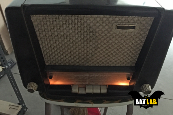

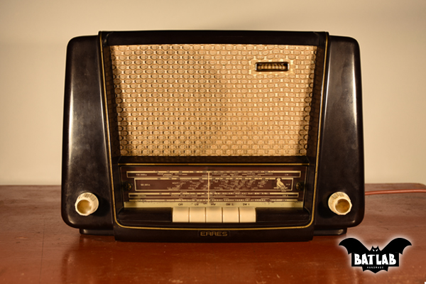

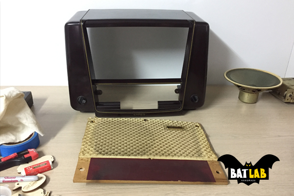

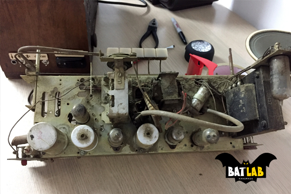

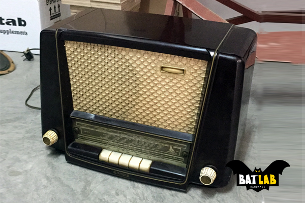

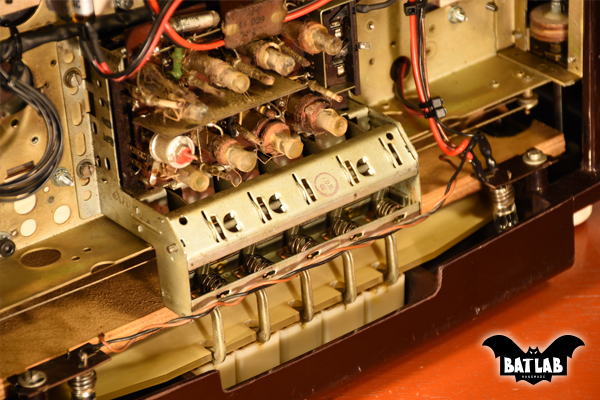

Σε συνέχεια του προηγούμενου project, σειρά έχει ένα Ολλανδικό Erres KY 554 του 1955. Οι πρώτες φωτογραφίες από το ραδιόφωνο που είναι σε πολύ καλή κατάσταση. Προηγήθηκε σχολαστικό πλύσιμο που ευτυχώς δεν αποκάλυψε κάποια σοβαρή αβαρία. Αναμένοντας τα parts από Αμερική.....

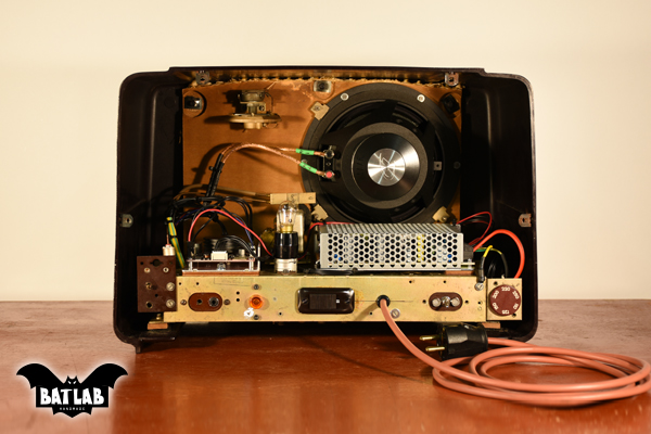

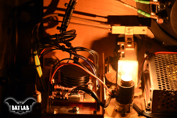

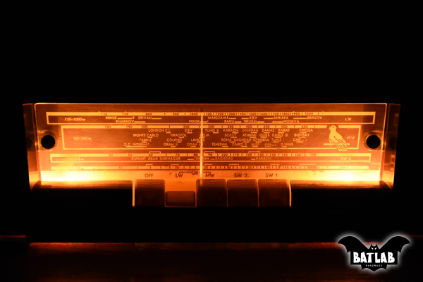

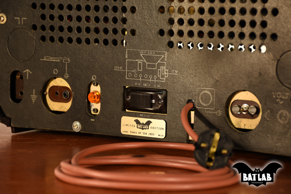

Κατά παραγγελία κατά βάση ναί και πρός το παρόν μόνο για εξωτερικό. Το σασί μπαίνει μέσα, όπως ακριβώς ήταν καθώς και όλα τα ορίτζιναλ πράγματα του ραδιοφώνου πλήν του μεγαφώνου και των λυχνιών. Απλά κάποιες φορές το μετατρέπω για να δημιουργήσω τον απαραίτητο χώρο για τα εξαρτήματα. Επίσης αντικαθιστώ το φωτισμό για να φωτίζει έτσι ακριβώς όπως φώτιζε παλιά. Τα knobs είναι όλα στη θέση τους, η βελόνα κουνιέται και το volume λειτουργεί όπως λειτουργούσε καθώς συνδέω το ποντεσιόμετρο της πλακέτας με τον άξονα του ραδιοφώνου. Αυτό είναι πολύ δύσκολο να γίνει και κάθε φορά είναι ένα puzzle από μόνο του. Το συγκεκριμένο ραδιόφωνο ίσως το κρατήσω και για μένα, αν δεν βρώ κάποιο άλλο αντίστοιχης ομορφιάς... Απλά η διαδικασία είναι κοστοβόρα καθώς όλα έρχονται από εξωτερικό και επιλέγω τα καλύτερα δυνατά ανταλλακτικά και έτσι πηγαίνω step by step. Αποκλείω φυσικά όλες τις φτηνές λύσεις από eBay καθώς η ποιότητα είναι κάτι παραπάνω από χάλια. Ακόμα και το τροφοδοτικό είναι εξειδικευμένο για τη χρήση αυτή.

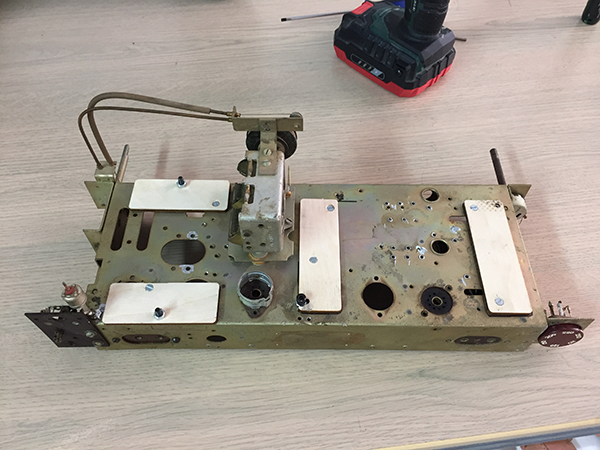

Το προτζεκτακι προχωραει σιγα σιγα. Κοπηκαν οι βασεις στο laser για τροφοδοτικο και module. Τα parts ηρθαν και το ηχειο ειναι θηριο για το μεγεθος του.

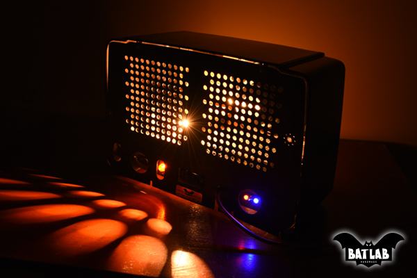

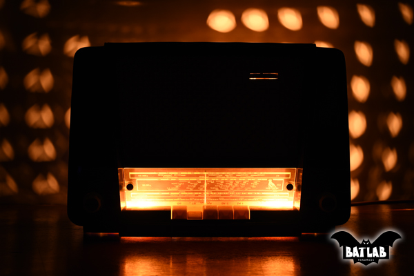

Μετά από 2 μήνες δουλειάς (και αρκετά χρόνια σιωπής) με εξαιρετική προσοχή και σεβασμό, είναι πλέον έτοιμο και παίζει καθημερινά. Ο ήχος είναι κάτι παραπάνω από εκπληκτικός, χωρίς την παραμικρή παραμόρφωση ακόμα και στο τέρμα. Τα κουμπιά είναι όλα λειτουργικά με αποκορύφωμα αυτό του volume που δουλεύει ως volume! Η βελόνα κουνιέται και τα πλήκτρα αναβοσβήνουν το φωτισμό του καντράν και της πίσω πλευράς. Ξέρεις, αυτό το νωχελικό γεμάτο αναμνήσεις και θαλπωρή θερμό φώς....
