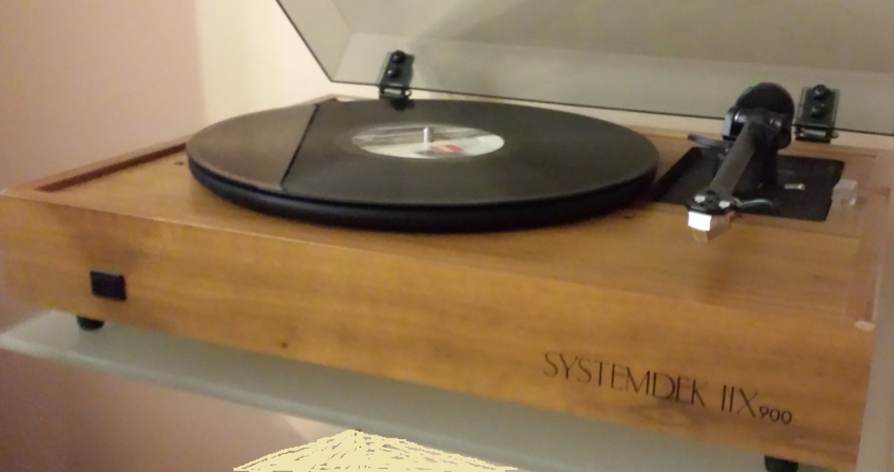

Βρήκα ένα Systemdek iix 900 και θέλω να ρωτήσω εάν μπορώ να αλλάξω το γυάλινο πλατό του, με το ακρυλικο του AudioNote tt1 που ειναι και η φυσική του εξέλιξη.
Είναι δυνατόν;
Θα χρειασθεί να αλλάξω και το υποπλατο;
Μήπως θα είναι βαρύτερο από το γυάλινο και θα χρειασθεί άλλα ελατήρια;
Περιμένω τις όποιες γνώσεις έχετε στο πιο πάνω ερώτημα.

Μπορεί να μπει οποιοδήποτε πλατώ που έχει σχεδόν τις ίδιες φυσικές διαστάσεις (κατά βάσιν να έχει περίπου το ίδιο πάχος και να εφαρμόζει σωστά στο spindle), καθώς επίσης και πάνω - κάτω την ίδια μάζα, ώστε να μπορεί να ισορροπήσει το υποσασσί. Λίγο πάνω λίγο κάτω αν είναι η μάζα του, δεν πειράζει, άλλωστε η ρύθμιση της ανάρτησης είναι μισό λεπτό υπόθεση με ένα αλλενάκι. Όχι σαν κάτι Linn...

Καλησπέρα και από εμένα...
Έχοντας πέσει και στα δικά μου χέρια ένα Systemdek iix 900, διαπίστωσα ότι χρειάζεται αλλαγή ο ιμάντας του.
Μήπως θα μπορούσατε να μου πείτε από που θα μπορούσα να πάρω έναν.
Επίσης που θα μπορούσα να απευθυνθώ για να γίνει μια γενική ρύθμιση του πικάπ μιας και ήταν σε αποθήκη αρκετό καιρό.

ιμαντα ( με δειγμα τον παλιο απλα ενα νουμερο μικροτερο ) μπορειτε να βρειτε σε ενα καταστημα ηλεκτρονικων (πχ αν ειστε Αθηνα ραδιο κατουμα στην κατω πλευρα της πλατειας κλαυθμωνος ,οδος πραξιτελους)

Ναι, εδώ Αθήνα είμαι. Θα περάσω να ρωτήσω, έχοντας μαζί μου και τον παλιό ιμάντα.
Τώρα όσο αφορά την γενική ρύθμιση του πικάπ, θα μπορούσα να απευθυνθώ σε κανένα εξειδικευμένο κατάστημα ή θα μπορούσα να το κάνω και μόνος μου;
