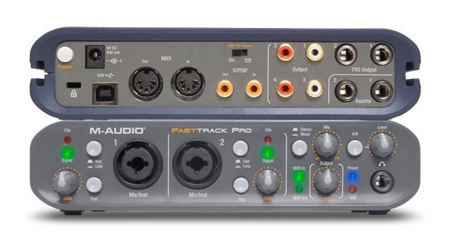

Η m-audio fast track pro αναφερει αυτα.

Αυτο εδω "insert jack (¼” TRS) for outboard processors" φαντάζομαι μου κάνει?

Τα inserts στο πίσω πάνελ δεν ξέρω τί είναι, θα πρέπει να ανατρέξεις στο manual. Οι αναλογικές είσοδοι της κάρτας είναι στο πρόσθιο πάνελ, και είναι balanced, υλοποιημένες με υποδοχές XLR. Όπως μπορείς να δεις, καθεμιά συνοδεύεται από το σχετικό επιλογέα, ώστε να λειτουργήσει ως είσοδος μικροφώνου/ηλ. οργάνου (μπουζούκι, κιθάρα, μπάσο), ή ως είσοδος line, που είναι αυτή που σε ενδιαφέρει.
Βρες ένα κασσετόφωνο με line out! Μόνο στην ανάγκη χρησιμοποίησε κασστόφωνο που δεν έχει τέτοια έξοδο. Αν δεν έχει line out, θα είναι μέτριας ποιότητας, οπότε γράψε σε 16/44.
