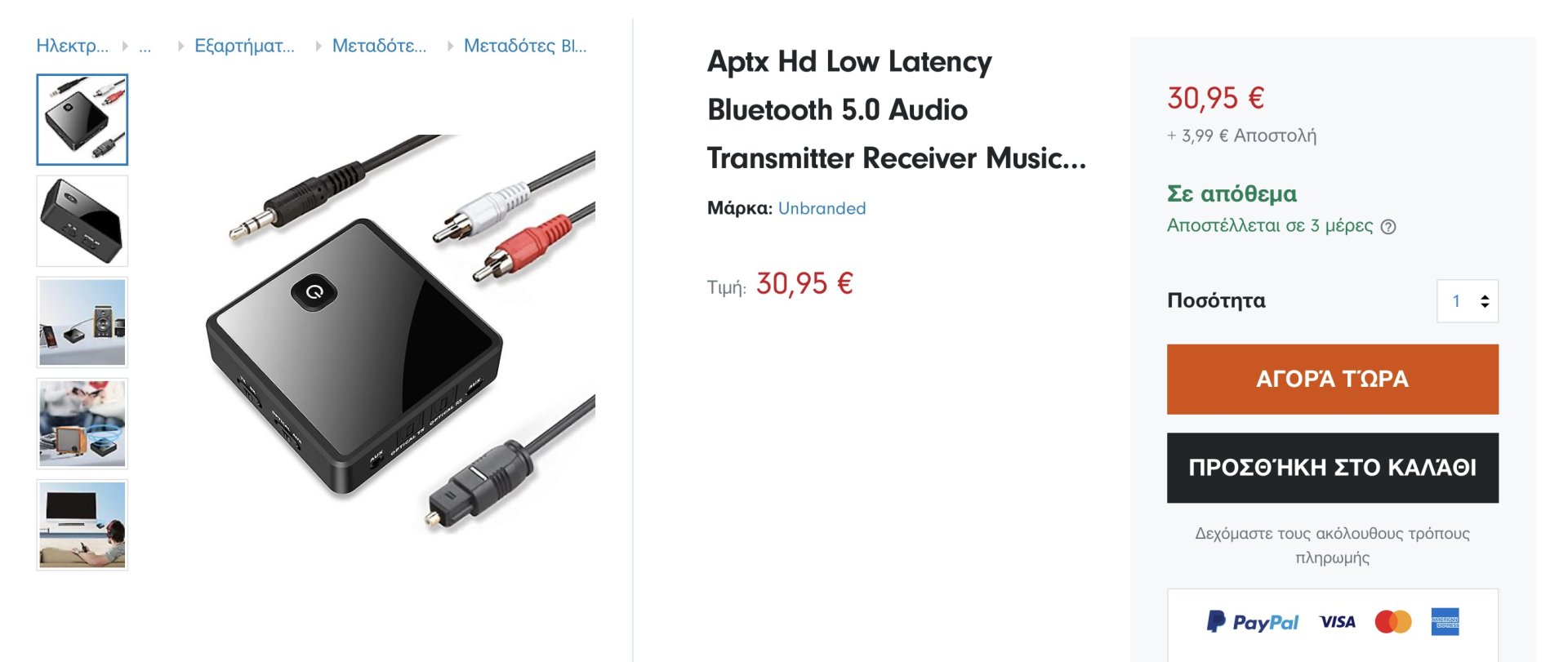

Αναλογικό ασύρματο RF το ξεχνάς, η παρεμβολή πάει σύννεφο.
Από τα ψηφιακά ολα όσα ξέρω είναι στερεοφωνικά, οπότε θα χρειαστείς πίσω έναν δέκτη ενισχυτή και καλώδια. Δεν ξέρω όμως καθόλου τι κάνουν. Αυτό ίσως να ήταν πρακτική λύση:

Αυτο απο οτι καταλαβα ειναι μπλουτουθ ..δεν ξερω αν ειναι αξιοπιστο..το δευτερο ξεφευγει λιγο στην τιμη…

Και τι γίνεται με την καθυστέρηση του Bluetooth; Είναι αρκετά σταθερή ώστε να μπορεί να ρυθμιστεί άπαξ;
Από το receiver/transmitter θες δύο τεμάχια. Δεν είναι ζευγάρι, η ίδια συσκευή κάνει και τις δύο δουλειές.
Δεν υπάρχει Edifier με Bluetooth να μη χρειάζεται δέκτης;

Εννοω ο sender στελνει πληροφορια ασυρματαστο πρωτο ενεργο και αυτο στο αλλο ενσυρματα..τι να το κανω το receiver?
το θεμα ειναι πως παντρεύω μονιμα το σενδερ με τα bluetooth ηχεια..δεδομενου οτι δεν υπαρχει οθονη.….ναι τα ηχεια ειναι ενεργα με bluetooth..
