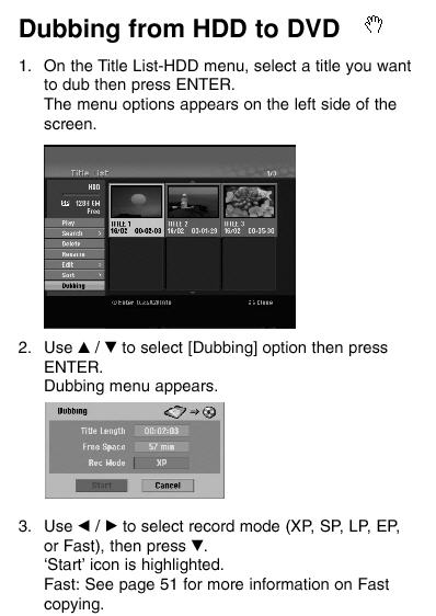

Και να πω οτι δεν εχεις το manual wall_1 :happy_8: :prof:
R.T.F.M.
Πρέπει να ξέρεις πως αυτό που προσπαθείς, το εχω κάνει πάνω από δεκα φορες με το συγκεκριμένο player
:cool_4:
