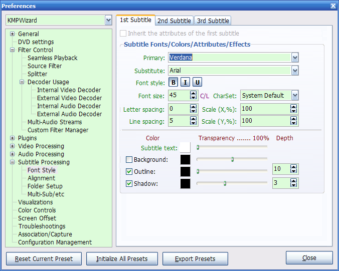

Στο Options-Preferences-Subtitles Processing-Font style, του KMPlayer, υπάρχουν αυτές οι ρυθμίσεις στο δικό μου.
Μπορείς εννοείται να επιλέξεις διάφορα άλλα fonts, εκτός από τα Verdana και Arial, αρκεί να δείχνουν σωστά και να σου αρέσουν. :403:

Charset εκεί δεν παίζει κανά greek;;
Και ναι τωρα που το σκέφτομαι ίσως καλύτερα να επιλεχτεί φοντ που σίγουρα υποστηρίζει ελληνικά, όπως times new roman, arial κλπ. Και από εκεί μπορεί να παίζει πρόβλημα...
