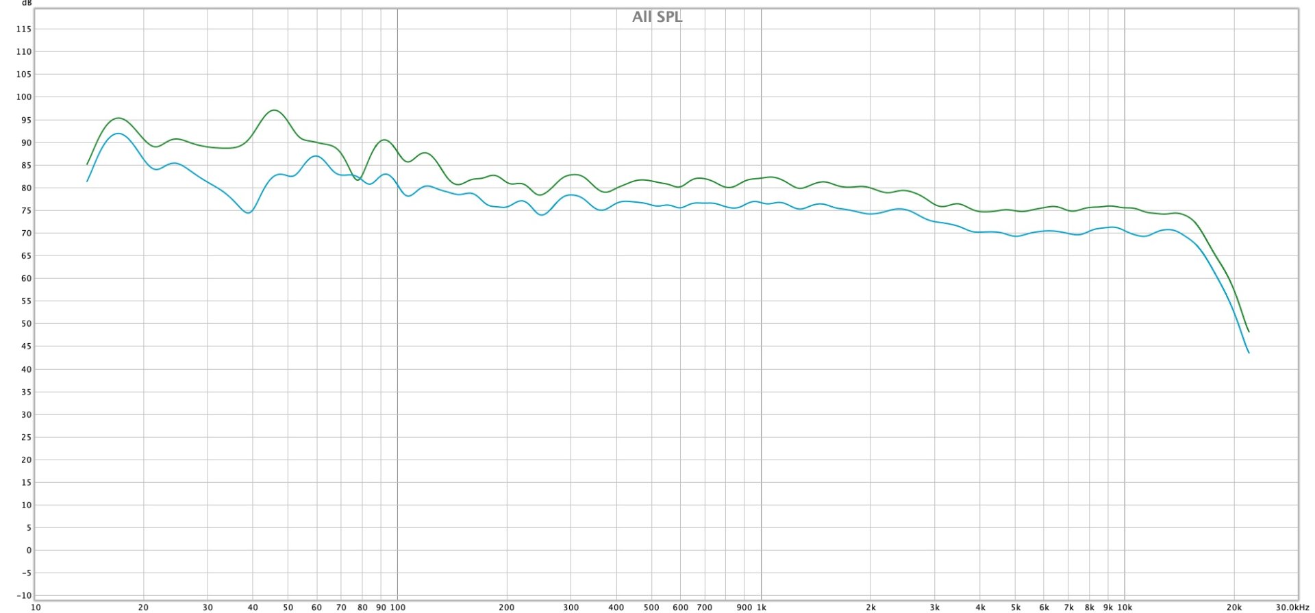

Δεν είναι κακό το γράφημα. Καλύτερα βάλε όρια 15-25000Hz και διαβάθμιση ανά 5dB. Επίσης πρέπει να γράφουμε πάντα πόσο smoothing έχει η μέτρηση.

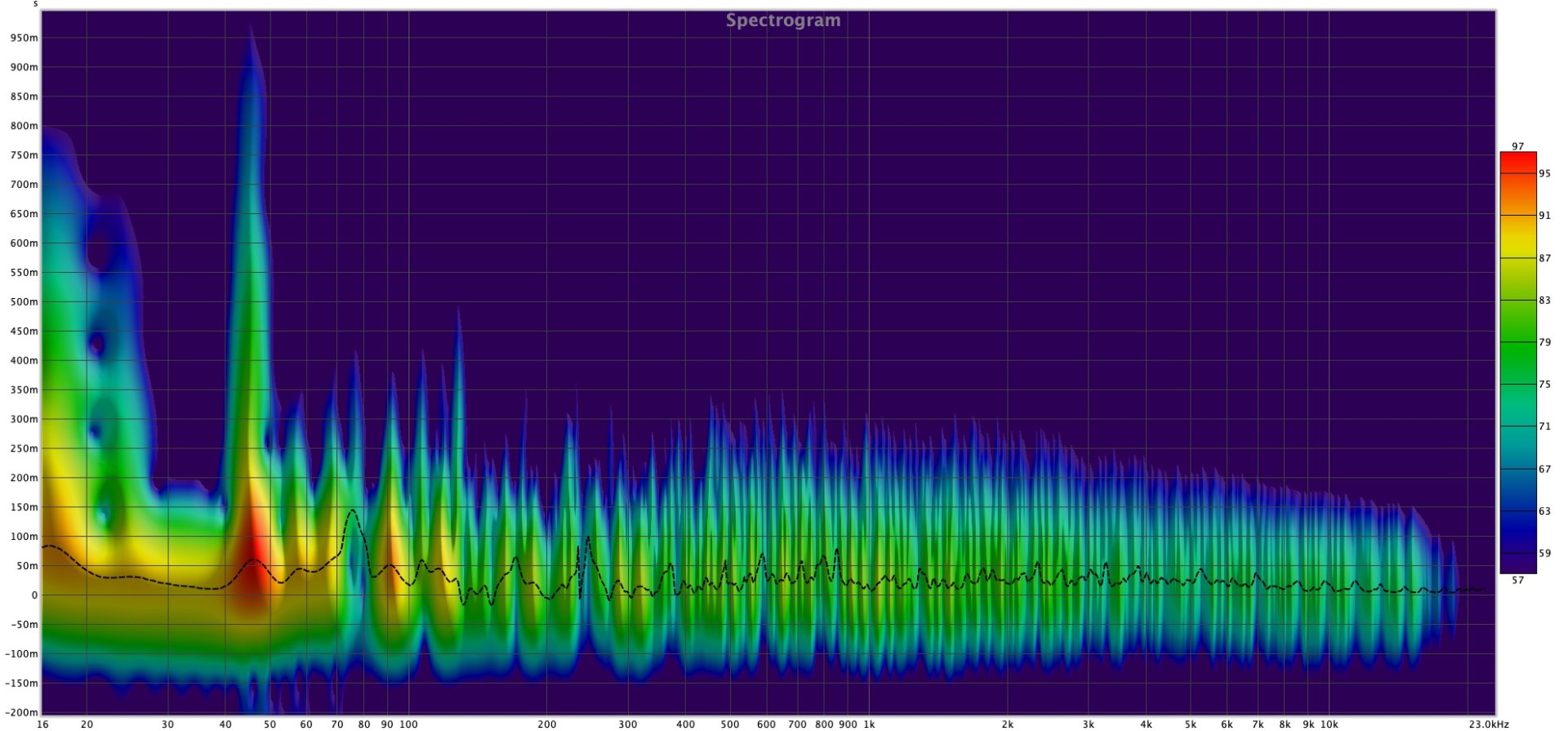

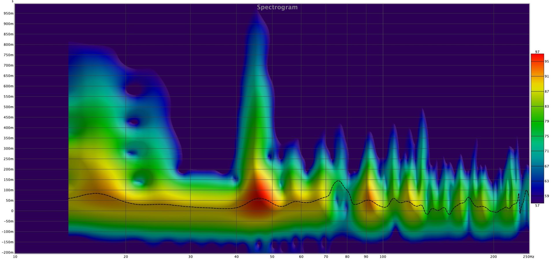

Αλλά για να βγουν συμπεράσματα χρειάζεται και το spectrogram της συγκεκριμένης μέτρησης, από 10-250Hz.
Τέλος βάλε και μέτρηση L+sub/R+sub. Σε ένα γράφημα συγκριτικό.
18.045
60.002

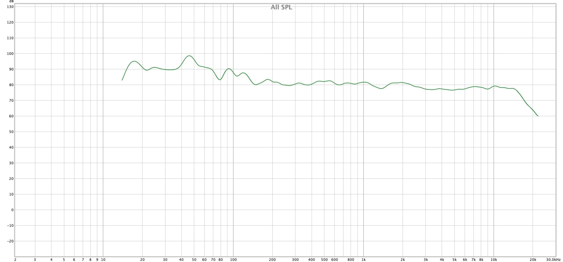

Γράφημα: 2 main + 1 sub στην αρστερή γωνία, με ανοιχτές τις πόρτες του δωματίου και Umic-1 τοποθετημένο στην θέση ακρόασης.
Καμία περαιτέρω φροντίδα.
Ο λαός θέλει να δει spectrogram....

Nikospi, θα μπορούσες να αντιστρέψεις τη φάση του sub και να ξαναμετρήσεις;

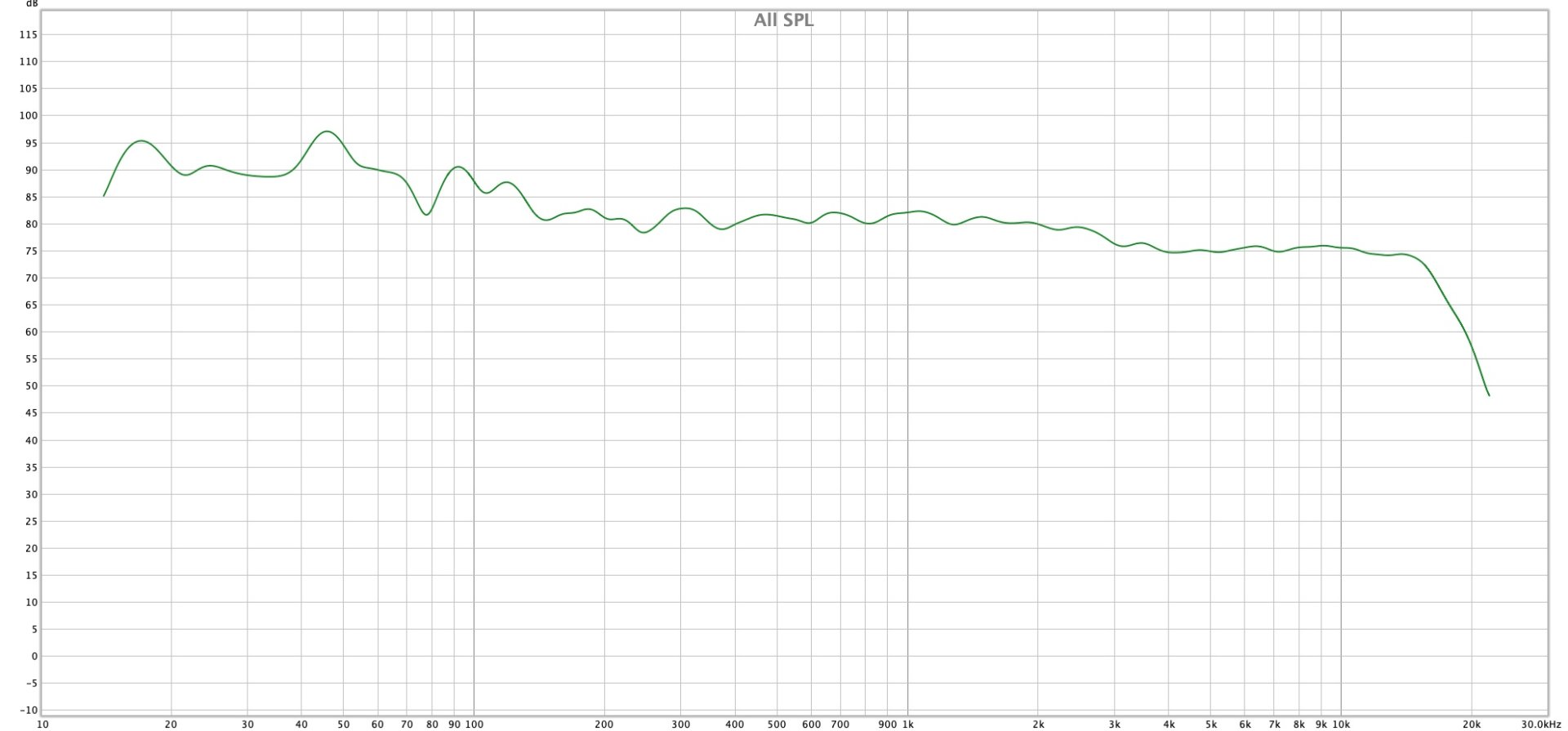

Μάλλον δεν "έσωσα" την μέτρηση, επισυνάπτω έτσι μια νέα με 5 db κλίμακα, πάλι 1/6 smooth, 2 spectrogram graphs 10-250, 16-23000Hz, μια RT-60T OPT καθώς και μια με αντεστραμμένη φάση στο βαθύφωνο.
Αυτό που θέλει ο Dimifoot (πολύχρονος!!!):
"Τέλος βάλε και μέτρηση L+sub/R+sub. Σε ένα γράφημα συγκριτικό."
στο REW δεν το κατέχω ακόμη, όπως και αρκετά άλλα.
Δεν γνωρίζω αν έχει σχέση που χρησιμοποιώ ένα παλιό iMac και δεν "σηκώνει" τις πιο πρόσφατες εκδόσεις του REW.
58.223
143.835
Στους 45 κύκλους έχεις ένα θέμα αυξημένης ενέργειας και αργής απόσβεσης (ιδιοσυντονισμός), και στους 75 μια έλλειψη ενέργειας (ακύρωση).
Επίσης φαίνεται ψηλό το RT 60, το γράφημα του οποίου χρειάζεται διαφορετική κλίμακα, να είναι έως 1".

Διαστάσεις δωματίου, θέση ακρόασης και ηχείων;
Τύπος ηχείων; Είναι κροσαρισμένα προς τα κάτω; (διαισθάνομαι ότι φτάνουν σχετικά χαμηλά και δεν είναι κροσαρισμένα)
Η αναστροφή του σαμπ έσβησε την βύθιση των 8dB στους 78. Χωρίς να ξερω διαστάσεις , διακινδυνεύω να υποθέσω ότι αυτό ήταν αποτέλεσμα του συνδυασμού της αντίθετης φάσης αλλά μειωμένης εκπομπής (λόγω κροσαρισματος από τους 45) του σαμπ, με την εκπομπή του κοντινού αριστερού ηχείου.
Η αναστροφή του σαμπ έσβησε επίσης και την κορύφωση στους 47, αλλά δημιούργησε και 10dB βύθιση από τους 25 έως τους 45. Εδώ η εκπομπή του σαμπ δεν είναι μειωμένη, ενώ βέβαια φαντάζομαι ότι είναι αυτή των μέην. Υπάρχει διάσταση δωματίου ~7,40 ή ~3,70 μέτρα; Χαμηλό σχετικα ταβάνι στα ~2,25 ;
Διακινδυνεύω επίσης την πρόβλεψη, ότι με το σαμπ ανεστραμμένο αλλά με μειωμένη στάθμη (το πόσο ακριβώς χρήζει πειραματισμού) θα προκύψει πιο στρωτή καμπύλη κάτω από τους 80, που και πάλι δεν θα είναι σωστή, αλλά ίσως ακούγεται καλύτερα: Ότι θα επανεμφανισθεί αλλά σε μικρότερο βαθμό η βύθιση στους 78, αλλά θα κοπεί η μικρή κορυφή στους 60, και θα είναι μικρότερη η τρύπα ενέργειας από 25 έως 45. Θα είναι και πιο αποδεκτό το RT στην περιοχή αυτή σε σχέση με το σαμπ μη ανεστραμμένο, αν και το φούσκωμα στους ~18 μάλλον θα παραμείνει (για κλείσε τις πόρτες, αντιστοιχεί σε μήκος 20 ή 10 μέτρων . . . )
Όμως αυτός δεν είναι και ο καλύτερος τρόπος, το Arendal διαθέτει μεγάλη γκάμα ρυθμίσεων, αυτές πρώτα πρέπει να εξαντληθούν
Ομως !
Μία ακριβής εικόνα της χωροταξίας θα δώσει πρόσθετα πολύτιμα συμπεράσματα, ενώ τα παραπάνω κάλλιστα μπορεί να αποδειχθούν αλλού για αλλού.
Και επαναλαμβάνω στις πρώτες αρχικές μετρήσεις οι πόρτες να είναι κλειστές, έστω και αν στην πράξη στο μέλλον δεν προβλέπεται να κλείσουν ποτέ. Μπερδεύουν έως ακυρώνουν την εξαγωγή συμπερασμάτων

Ίσως αυτό:
428
457
Ομως !

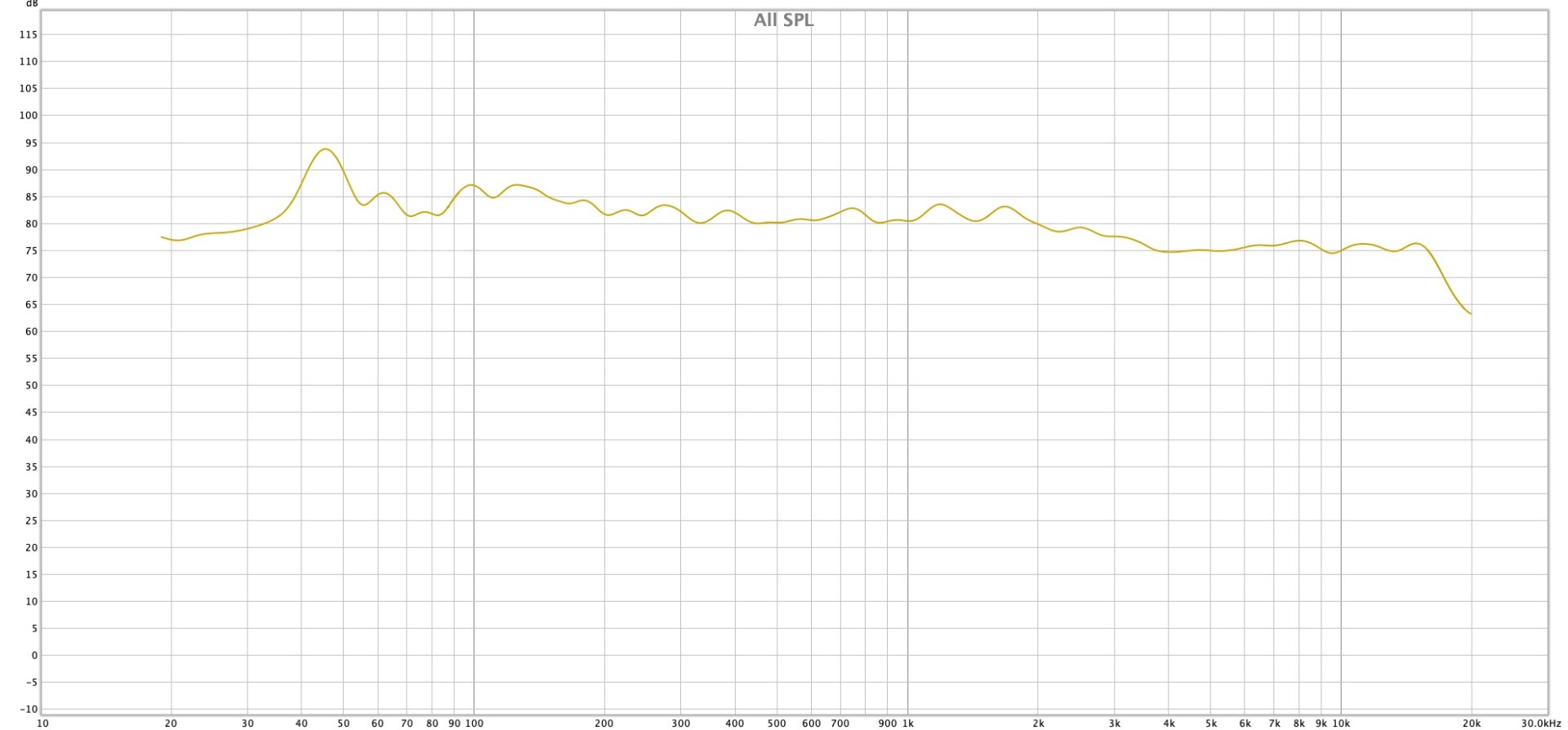

Το δωμάτιο είναι αρκετά μικρό 3,7 πλάτος Χ 4 μήκος Χ 3 ύψος, τα κυρίως ηχεία δεν είναι κροσσαρισμένα προενισχυτής ,αrendal, τελικός, ηχεία.
Τα ηχεία όντως κατεβαίνουν κοντά τους 40 κύκλους.
Γράφημα χωρίς Σαμπ από παλαιότερη μέτρηση.

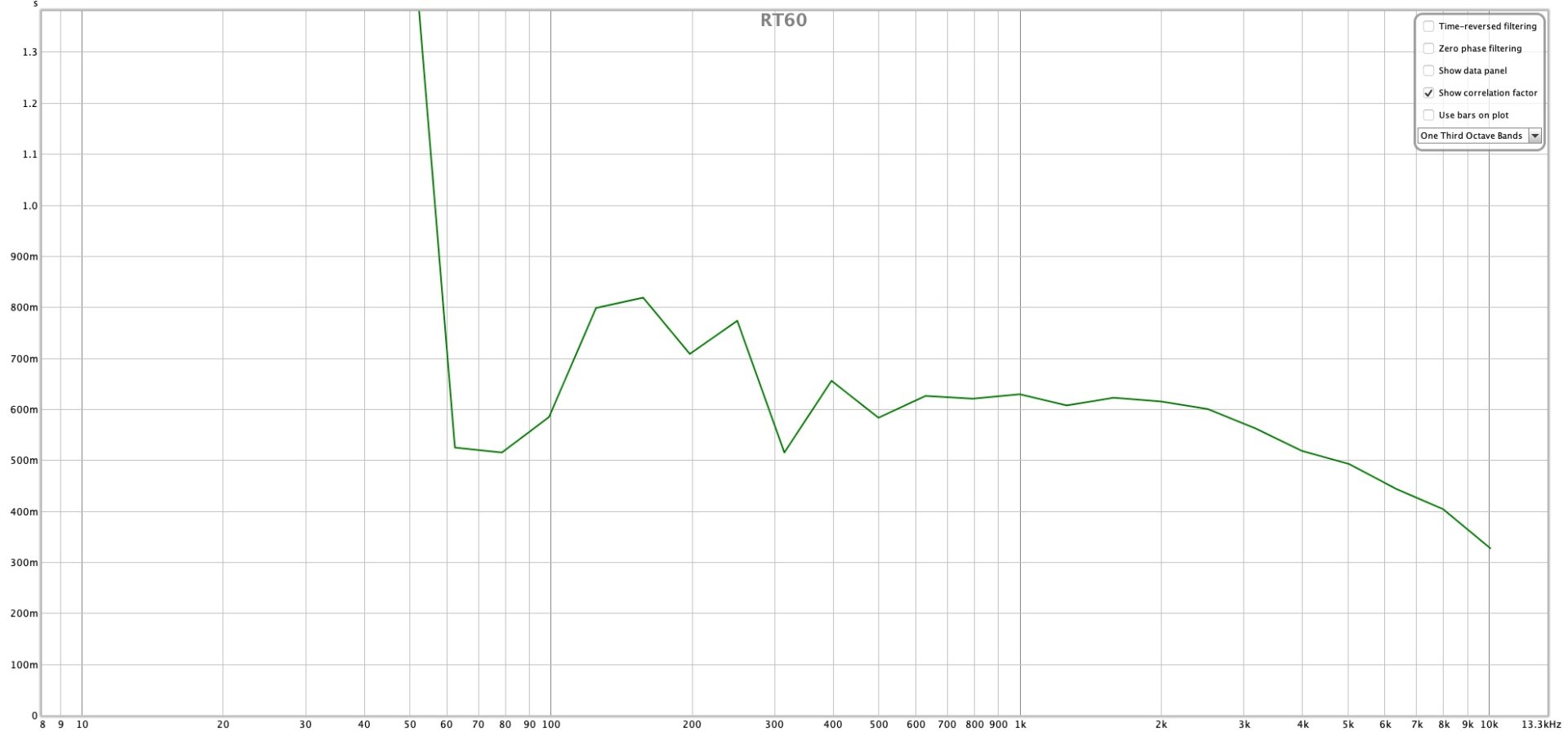

  1. Στο RTopt, δεν χρειάζεται κάτω από 200Hz.
  2. Βάλε από τις ρυθμίσεις πάνω δεξιά one third octave bars.

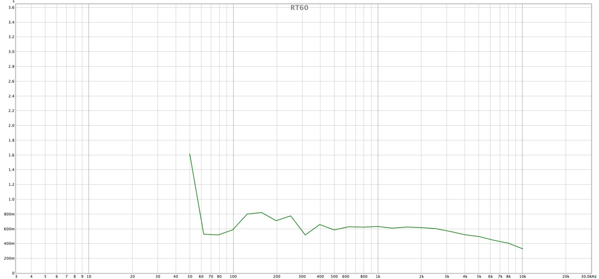

Ίσως αυτό:
[/QUOTE]
Όχι, ο κατακόρυφος άξονας να τελειώνει στο 1".
Τώρα τελειώνει στα 3,6".

Πάτα use bars on plot
Και βάζε full τις φωτό, όχι thumbnails.
